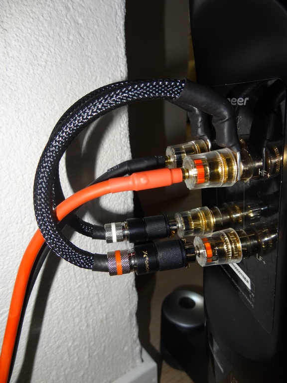

Da har jeg fått laget jumper kablene med de nye wbt spadene mine, kablen som ble brukt var Bertram proxima ll, stor forskjell til det bedre i forhold til nordost referanse jumperene jeg brukte fra før..
har bertram kabel til overs hvis noen vil/ trenger gode jumpere som er fleksible
L
Larkus
Highend-jumpere! 10mm² kabel, Biltema rørkabelsko og Gaofei låsbare plugger. Ser heftig ut og låter deretter:cool:
