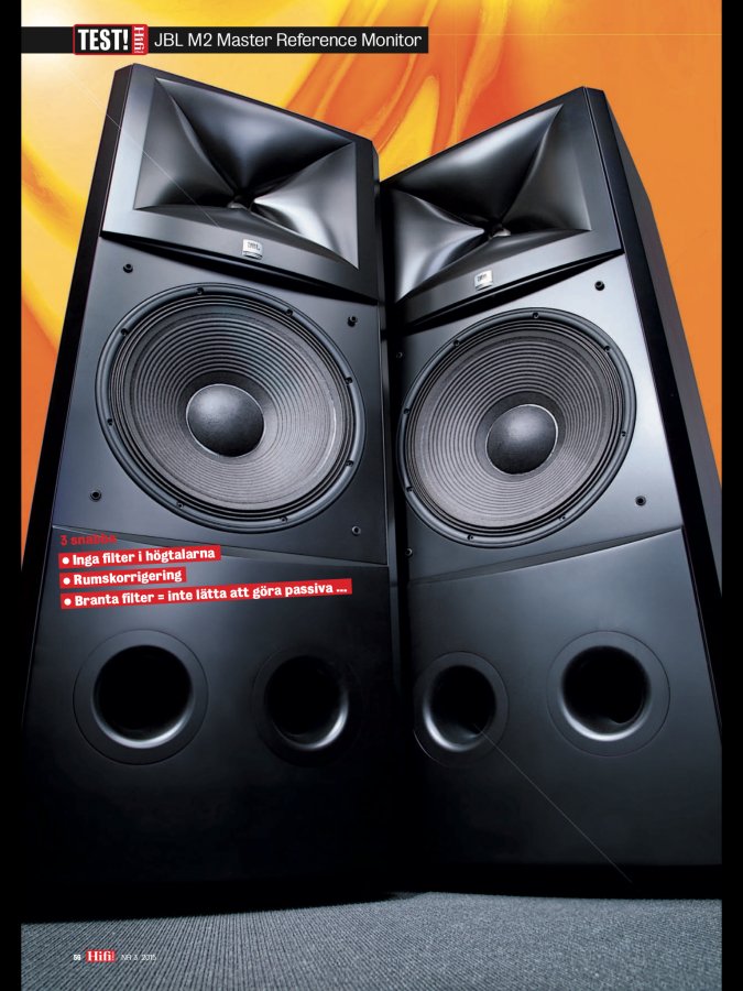

Her brukte de TDAI 2170 på JBL M2 (hvor vi faktisk snakker om en viss teknologisk utvikling av betydning):
