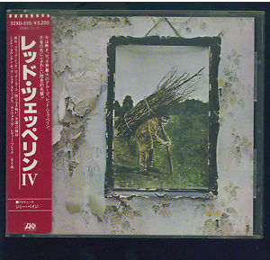

    Denne ur-de-en låter veldig bra. Bedre enn andre mastringer jeg har av denne.
    Led Zeppelin IV. Warner-Pioner Japan. 32XD-335. Presset i 1985.
    Igjen; disse førstepressingen vinner glatt i mine ører. Mye bedre dynamikk, mer varme og mye mindre lyttetretthet.
    Jeg kjøpte denne på en bruktsjappe i Oslo i helgen. Bare at min er en WEA utgivelse, presset i France og fra 1987. Men det er samme mastering på din og min CD.
    Led Zeppelin har kun vært mastret for CD to ganger. I 1985 mastret Barry Diament alle utgivelsene, unntatt IV som er mastret av Joe Sidore som var en såkalt «in house» mastering tekniker for Warner/Atlantic på den tiden.
    Alle førstegangsutgivelsene av Zeppelin på CD er mastret fra tape-kopier av masteren, til dels kopi-av-kopi av masteren. Dette har Barry Diament bekreftet på forumet til Hoffman.
    Senere CD utgaver er mastret av George Marino med Led Zeppelin tilstede, fra originale mastertaper (Zeppelin eier original tapene), men med dynamikk kompresjon og aggresiv EQ.
    Så hva velger man?
    Førsteutgaven som er mastret helt riktig, men hvor det er brukt middelmådige tape-kopier og gamle A/D convertere, eller re-masters med original masters, bedre A/D convertere, men dynamikk-kompresjon og aggresiv Eq?
    Ingen er spesielt gode lydmessig, men blir jeg tvunget å velge blir det førsteutgaven av IV.
    En førsteutgave på Lp låter klart bedre!
