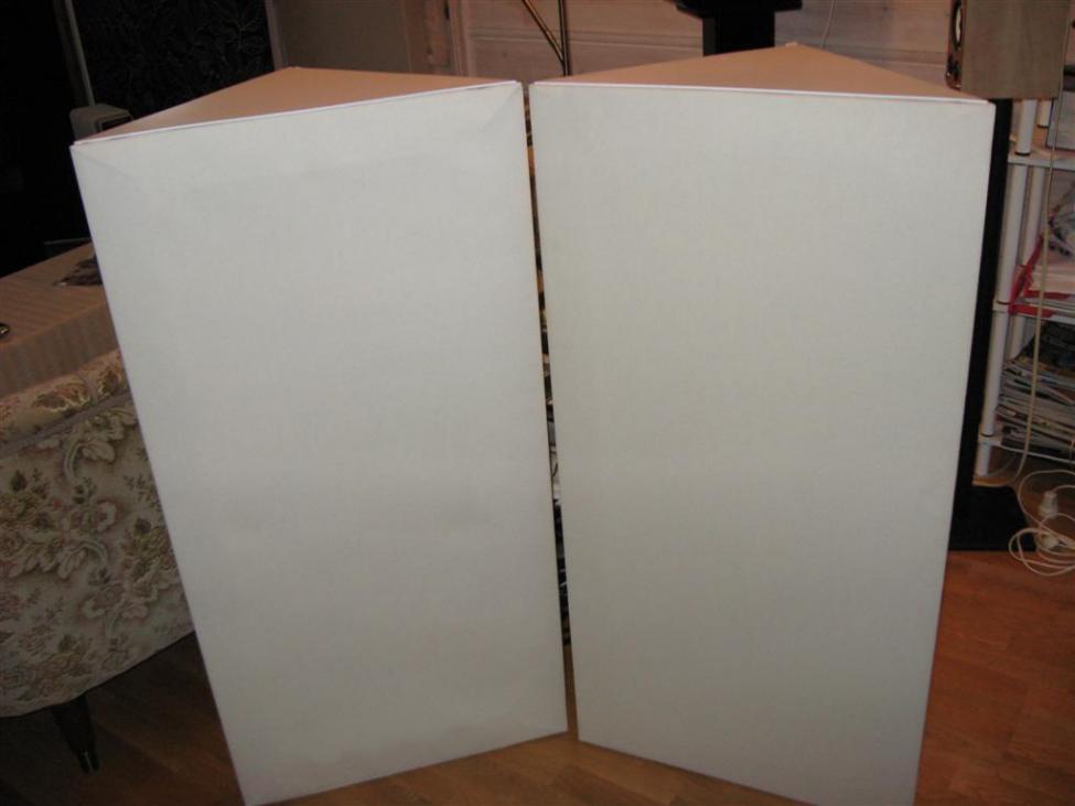

Gjorde derimot masse sammenligninger mellom GIK produktene og DIY. Hadde blandt annet fire GIK Tri-Traps. Her er bilde av to av de:
Materiale i disse er veldig lett. De veier veldig lite. Jeg bygget først noen med omtrent identisk størrelse og de fungerte veldig mye bedre. Årsaken er enkelt og greit type materiale man bruker og at mine DIY var fult til randen (ingen luftrom i front).

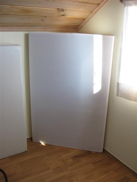

Men som du vet så er det størrelse som gjelder når det kommer til porøs materiale og bassfeller, så senere bygget jeg de enda større med bedre effekt.
De ble også senere bygget ut med 20 cm porøs materiale som ble plassert bak. RPG bassfellene er mye mer effektive enn disse igjen. Derimot har bassfellene med porøs materiale høyere effekt over ca. 250-300 Hz enn f.eks Modex produktene (bortsett fra Broadband).

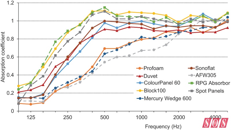

det kan se ut som GIK likevel var med i den testen, her er i alle fall det testen sier om produktet deres.
GIK Acoustics Spot Panels
The Spot Panel is constructed with a solid wood frame and fibrous material in the middle and is fabric–wrapped. They were among the best absorbers tested, although the RPG Absorbor had a slight edge for 160 to 315 Hz
Bjørn ("Orso")
03.11.2008
11.296
2.903
Ser der ja. Beklager, hadde ikke fått meg med at GIK hadde et produkt som het Spot Panel nå.
Da er det bare å sammenligne selv. I og med at tykkelsen er lik på begge, så tror jeg dette bekrefter det jeg har nevnt. At GIK bruker materiale som får noe lavere ytelse. Forskjellen er derimot ikke stor med disse dybdene.
Grønn= RPG Absorbor
Mørkegrå= GIK Spot Panel

Det er fortsatt motsatt. Jeg blander ingenting.
Dokumentasjon finnes der ute på grunnleggende kunnskap ja. Og det bekreftes også til dels av målingene til Sound&Sound. Grafen og forholdet kan endre seg, men det vil fortsatt være en "tilsvarende" forskjell men høyere i frekvens med normal innfallsvinkel målinger.
Du må lese det jeg skriver. Hvis du ser på målingen på SOS så stopper den på 4Khz, så jeg ser ikke hvordan dette kan bekreftes at tyngre og tettere materiale gir mindre refleksjoner i disse frekvensene. Dempingseffekten virker å være nesten identisk, så GIK treffer godt med materialet i de frekvensene (dvs 500hz-4Khz) der man ville anta at høyere tetthet demper bedre i denne tykkelsen.
Når det gjelder dypere frekvenser så måles en etterklangsmåling i et klangrom som er fylt med lyd og derfor kommer refleksjonene fra alle tenkelige vinkler. Den absorberende flaten er større en bølgelengden de skal måle. Areal er en viktig faktor.
Når man fester et enkelt førsterefleksjonspanel i lytterommet er disse mindre enn bølgelengden, derfor vil man få mindre utslag på de dypeste frekvensene i en førsterefleksjonsmåling enn i en etterklangsmåling. Når forskjellene er så små som vist på målingene i Sound on sound så vil grunnleggende lydfysikk si at effekten vil være marginal. Hvis man derimot plasserer 4 paneler sammen vil sannsynligvis resultatene likne mer på etterklangmålingene.
Bjørn ("Orso")
03.11.2008
11.296
2.903
Jeg leser hva du skriver, men du misforstår hele tiden.
At materiale med lavere densitet demper bedre oppover i frekvens er velkjent fysikk. Alt det jeg skriver er basert på grunnleggende akustikk, men du forstår det ikke.
Jeg har hatt flere GIK absorbenter og sammenlignet de med diverse absorbenter og det ingenting nytt under solen eller noe som endrer fysikkens lover her. Forskjellene er der og blir større jo flere paneler man bruker. En forskjell på nærmere 10 % i et større frekvensområde er nok hørbart.
Mer enn det er det ikke å si.
Selvfølgelig vet jeg det, men det som alltid er interessant er grensen for hva som er godt nok dvs 100% absorbsjon. Når det punkter er nådd er ikke densitet viktig lenger. Oppover er det viktigere at materialet ikke reflekterer fordi lydbølgene må klare å trenge inn i materialet for å bli absorbert.
Jeg stilte et enkelt spørsmål om dokumentasjon for å sjekke om du hadde rett i påstandene i innlegg 2. Da begynte du å rote deg bort og begynte å være usaklig i en annen tråd.
Du bør la være å være så kritisk når du tydeligvis ikke vet hva du snakket om.
