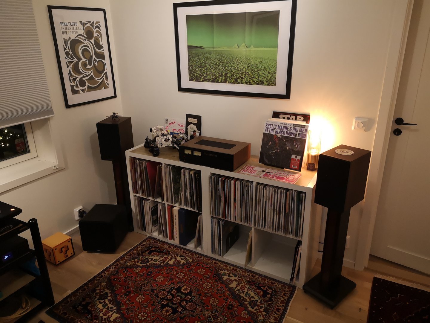

Tja, hva skal man si?
Her er iallefall mitt lytterom.
Er meget fornøyd med resultatet, har hatt ideen om et sånt rom i mange år, men uten at det har bært frukt.
Gikk heldigvis i 2023 da vi fikk kjøpt oss helt nytt hus.
I racket står følgende:
MoFi Ultradeck med Phasemation PP-200
Isolert av en isoacoustic zazen1
I hylla under er det en Gold Note PH-5 m/psu
Under der en Schiit Vali 2. Og racket er isolert med Soundcare spikes.
Ellers så er det Wharfedale Diamond 12.1, drevet av en NAD 3050C.
Det finnes sikkert forbedringspotensialer - vinkling av høyttaler, akustiske panel osv.
Så kom med forslag, kritikk osv 🙂

I hvert fall et visuelt veldig pent og ryddig oppsett. Skulle ønske jeg hadde et slikt rom, og at jeg kunne skifte plate fra lyttestolen 😁

Trivelig lytterom! Hvis rommet er avlangt, og du har mulighet til det, ville jeg kanskje prøvd å plassere høyttalerne på vindusveggen for å få større spredning.

Flott oppsett med klare veier å gå for å mette oppgraderings spøkelset :)

Gratulerer med eget lytterom..... ja det er deilig med eget stereorom......uansett størrelse ...... det aller viktigste er at DU er fornøyd og at du har et eget sted hvor du kan "utfolde" deg......... slikt er viktig for sinnet spør du meg.
Ut i fra bildene er det litt vanskelig og se om det er flere dører i rommet, men ut i fra hva jeg ser så ville jeg kanskje forsøkt og snudd oppsettet 180 grader slik at du fikk plassert høyttalerne symetrisk i rommet da det vil bli bedre akustisk sett og det vil bli lettere for deg og oppnå bedre dybde og persepektiv i lydbildet enn når du har anlegget asymetrisk....... men som sagt tidligere....... det viktigste er at du er fornøyd.

Flott oppsett, men jeg må nok si meg enig med Rudi, om du har mulighet, snu lytterommet 180 grader...Da får du symmetrisk plassering, litt mer avstand til sidevegger og bakvegg, og så ville jeg vurdert å ta førsterefleksjon fra sidevegger og vegg bak høytalerne. Trenger ikke være voldsomme/store greier.

Gratulerer med lytterommet ditt. Ser hyggelig ut så her får jeg håpe du får mange fine timer
Hjørnebariærer ville kanskje ha vært en ide.

Skulle gjerne hatt flytta litt rundt på ting - men på motsatt vegg av platespiller, står det et kontorbord + stol og skap.
Og, stikkontakter er lagt opp med tanke på nåværende plassering.
Skal tenke litt på det, kan være at det er gjennomførbart på et vis. 🙂

Vil bak veggen der jeg sitter være et naturlig sted å ha eventuelt akustiske paneler?
Har lite kunnskap om feltet 😅

Absolutt! 10 cm dype, så har du bare igjen frekvensene under ca 400 Hz som best korrigeres med DSP.
Forøvrig er jeg enig med flere her i at oppsettet er pent og at du bør se på en akustisk mer symmetrisk høyttalerplassering enn det du har nå. Dersom du må til med en skjøteledning/padde eller to så er ikke det krise.
Lag deg gjerne en tegning av rommet og alle ting som skal plasseres på millimeter- eller rutepapir og lek litt med det. Jeg gjorde det da jeg skulle ha stereo i stuen i "nytt" hus.

Du må selvfølgelig ikke høre på noen av disse "HIFINISSENE" herinne... du har det gyldne triangel så og si !!
Høyttalerne er forran deg og du har vinylkverna på den ene sia og whiskyen på den andre !!
Stort mer perfekt enn det skal det godt gjøres og få det...:love:
Så får visse akustiske feil heller farges med et glass for mye :cool:
Kos deg med et flott oppsett og spill musikk og nyt i lange baner !!!
Musikk er glede, så her er det bare å nyte.
Hvis jeg skulle våge meg med et forslag (og det gjør jeg!) ville jeg prøvd å snu anlegget 90 grader, dvs høyttaler på vindusvegg. Da får du begge høyttalere i hjørne som kan gi mer balanse i lydbildet. I tillegg får du lytteposisjon ut fra bakvegg, noe som også kan være positivt. Baksiden er vel at du da må drive å flytte på lyttestolen når du skal bruke kontordelen.
Det er bare å prøve, lett å sette tilbake hvis du foretrekker løsningen du fant selv.

Forsøkte å flytte på ting, men pga kontorbordet som stikker ut 65cm, kallax hyller osv så lot det seg ikke helt gjøre.
Men, jeg endret nåværende vinkel på høyttalerne, litt mer mot der jeg sitter enn tidligere - og tro det eller ei - det låt plutselig litt bedre enn tidligere :)
I spesielt jazzplater så ble blåseinstrumenter klarere, og jeg hører mer av selve bassen.
Samt at trommene ble skarpere.
Så er fornøyd 😌
