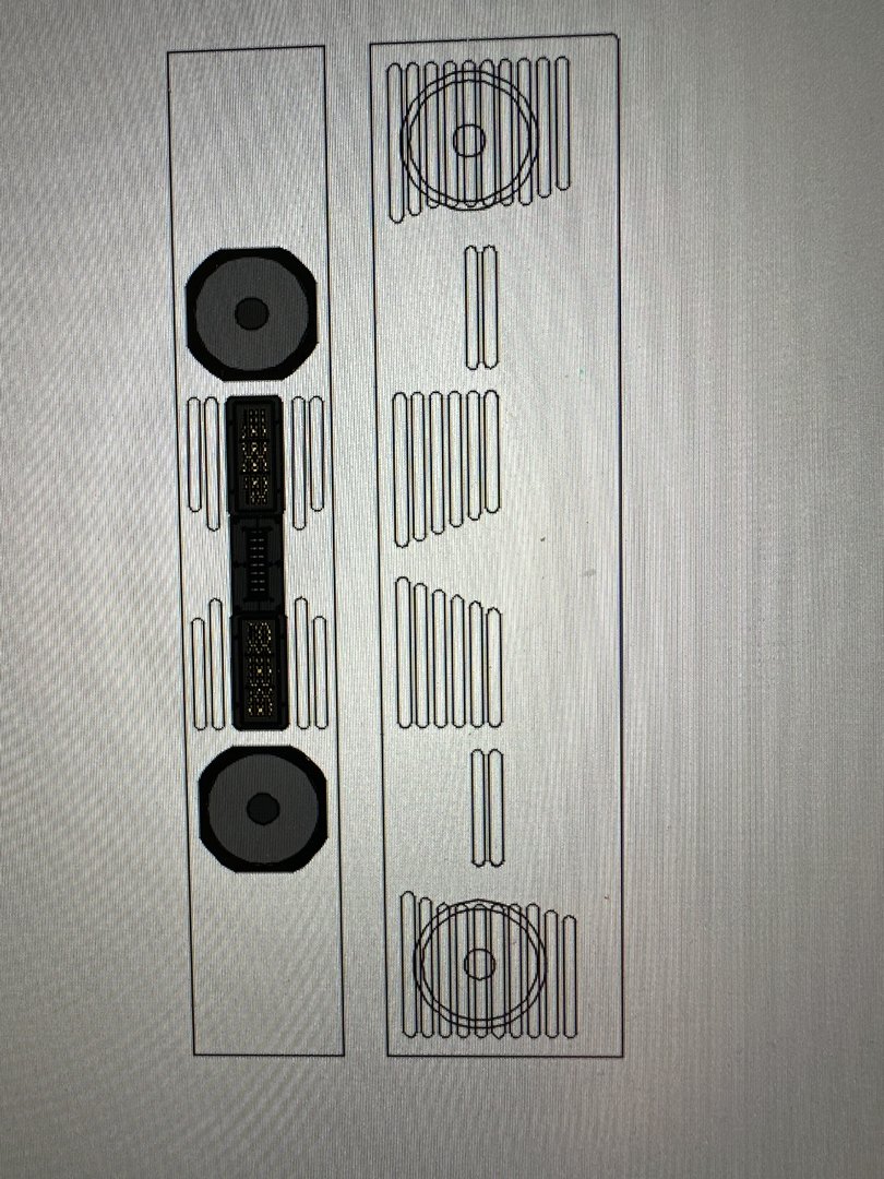

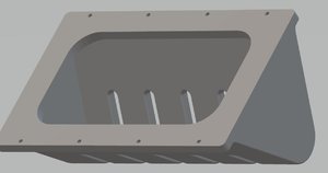

    Over til nyhetene.. Poster du noen on-/offaxis målinger av de små waveguidene på plass? Finnes det slike løsninger kommersielt? Gøy!

    Men enig, det med disse spaltene er interessant. Burde du ha slike på baksiden også Willy, siden disse skal spille dipol?

    Spaltar bak? Der er det filt på statorplaten, skulle ikke være noe turbulens der, må tenke over dette.

    Fant et eksempel på nettet fir BG 3 uten bakkammer: Det blir skinner på begge sider av mellomtonen Neo8. Vel, de gjør uansett ikke noe "galt".

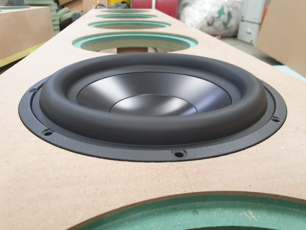

    Slalomturen på tegnebrettet nærmer seg slutten, men brå svinger har det vært. 10’’ ble for volumiøst og er skippet ut av kassene til fordel for 2 nye basstårn (12 x 10’’) som kan plasseres inntil sideveggene.
    8’’ Volt får nå relativt grunne cardiode-kasser :15 cm. Hva midtseksjonen blir, det ligger ennå på gramvekta ;-)

    12x10 " er det samme hos meg. Fungerer helt perfekt

    RO4Y 4 ohm sort, kobles opp som 6 ohm
