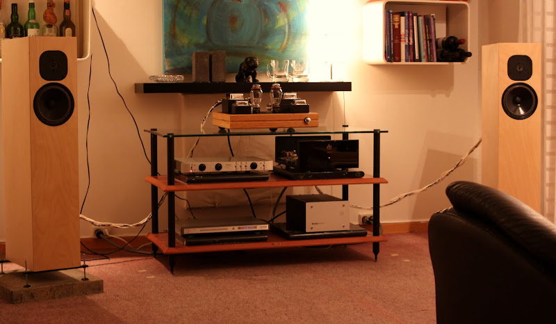

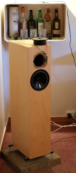

    Den steinhella under høytalerne, den dekker jo bare såvidt munningen til hornet. Avstand munning - gulv er jo med på å sette arbeidsforholdene for bassen. Har du prøvd litt frem og tilbake, med og uten, og ved å justere avstanden H6 - gulv også?
    K
    Kaare G. Opsahl
    Jeg fikk vesentlige bedre resultater uten steinhelle under. Riktignok på et massivt parkettgulv
    BangBang
    25.03.2005
    7.283
    4.923
    Okka by
    Jeg har eksperimentert en hel del med og uten, og forskjellige underlag, samt rett på teppet.
    Foreløpig har denne betonghella klart best bass og mellombass.
    Blir litt mindre kontant rett på teppet. I mellomtonen merkes det ikke noen forskjeller.
    Skal prøve mer ila innspillingstiden, og må si at "Knørve" cd har gjort svært mye i bass og mellombass, samt en hel del i mellomtonen. Men det er fremdeles en hel del igjen, for det oppleves som om det komprimerer, og spiller hardt helt i øverste del av mellomtonen. Antakelig ikke langt unna delingsfrekvensen.
    Har hørt en del på masse forskjellig musikk, og har hørt en av de som jeg virkelig begynner å bli lei av som er Kari Bremnes, Over en By, med sangen "Per og Pål og Janus". Her er stemmen litt kinkig, samtidig som det spilles på en gitar som skal høres krisp og ganske fyldig ut.
    @gut_man var innom en tur og lyttet, og kan kanskje fylle inn tankene sine her.
    Han utbrøt noe sånt som dette....... "Hør på denne sangen, et prakteksempel på hva jeg mener med hardt....... Gitaren høres nesten ut som en banjo :eek:" 8)
    Men HT har kommet seg... det skal de virkelig ha, og jeg tipper mye er gjort med masse knørving.

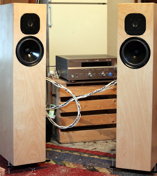

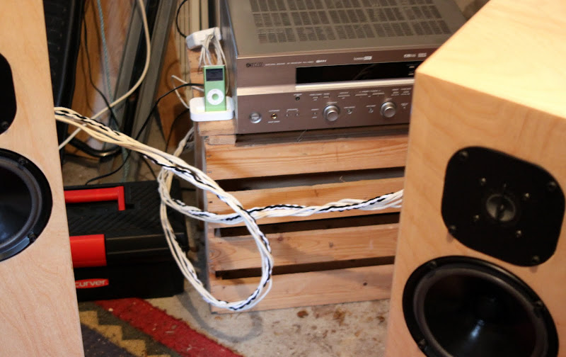

    Fin kabel, godt å se noe hemgjort.
    Håvard
    BangBang
    25.03.2005
    7.283
    4.923
    Okka by
    Håvard
    Takk for det!
    Er fornøyd med den.
    Jeg har eksperimentert litt frem og tilbake, og funnet noe som jeg synes låter veldig bra.
    Den er basert på den 4 flettede signalkabelen som jeg lagde, men har her i tillegg flettet flatsølv rundt.
    Slik at kabelen består av 1 tykk flette, med 2x0,8mm sc kobber i bomull, samt 2 ledere à 2x0,2flatsølv i bomull pr. pol pr. høyttaler. De er terminert med Cardas sølvspader i forsterker enden, og banan plugger i HT enden. :)
    Når jeg er 100% happy, så tenker jeg at jeg finner en bomull strømpe el. og trekker utenpå ;)

    bjornh skrev:
    ...hva er det slags kabler du har..?
    Kablene er DIY 4 leder flettet sølv signalkabel med Eichman Bullet plugger, og høyttalerkabel basert på den 4 leder flettede signalkabelen, men har her i tillegg flettet flatsølv rundt.
    Slik at HT kabelen består av 1 tykk flette, med 2x0,8mm sc kobber i bomull, samt 2 ledere à 2x0,2 flatsølv i bomull pr. pol pr. høyttaler. De er terminert med Cardas sølvspader i forsterker enden, og banan plugger i HT enden.
