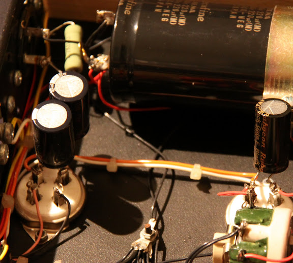

    Mange takk for at du deler dine tanker og erfaringer Dave.
    Jeg har jobbet litt for å ta rede på historikken for denne ampen, og har nå hele eierkjeden skrevet ned ;)
    I hovedsak har denne ampen vært en skikkelig "world traveller", og ble i sin tid bygget om av Bert Doppenberg for å utvikle og "tune" Oris/Lowther konstruksjoner. Han koblet fra volumpot, og bygget den om fra High til low gain, og fra e182cc til 6c45pi som BP bruker i sine nyere konstruksjoner. I tillegg ble den pakket full av Blackgate, Tantlum, etc.
    Den har nylig vært en tur hos Audiomix for en fix og overhal. :)
    Etter å ha snakket litt med BHO for å ta rede på hva han vet om ampen, tok jeg kontakt med Gary (BP).
    Han kjenner hele historikken, og alt som er gjort med ampen. Alt er i følge ham bra utført, og ikke de store utskeielsene. Selve ombyggingen fra high/low gain og det andre er helt ok, men Gary er ikke helt happy med bruken av Blackgate, og AN Tantlum.
    Han har tilbudt seg å få kikket på ampen når han kommer på besøk neste gang, og foreslår å sette den i sammen ihht. ny spec. Jeg kommer nok til å takke ja til det tilbudet :)

    Gary har ovf meg gitt utrykk for at han foretrekker Panasonic FC fremfor BG i de fleste sammenhenger

    Jepp... Gary er vel generelt ikke så glad i BG!

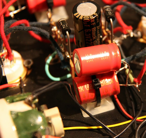

    han har ikke noe valg heller,for nå er de sjeldne i markedet
    glad jeg har litt stæsj igjen
    liker de ganske godt på gløden og jeg har en ladning av 470 og 2200µF/6,3vdc ;D
    BangBang
    25.03.2005
    7.283
    4.923
    Okka by
    Hehe... Jeg har ikke hatt noe i mot BG i det jeg har prøvd tidligere. Om de plukkes ut av ampen etterhvert, og den settes tilbake til original stand, og etter "nye" specs etterhvert, så blir nok BG liggende i en skuff til jeg finner noe å bruke de til. Jeg hadde en drøss med Bybees også, men de fulgte med LVene når jeg solgte de.
    Må kanskje se meg etter noen fler :)

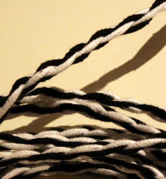

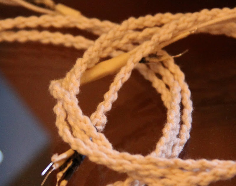

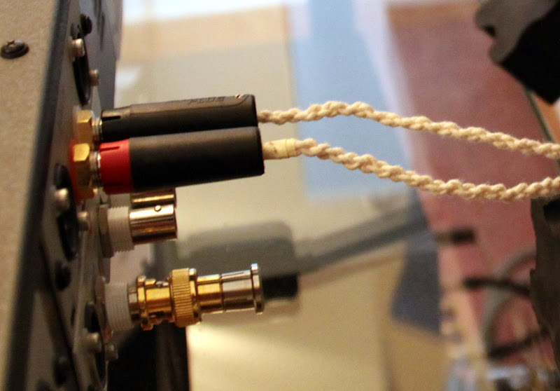

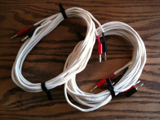

    Da var flatsølvet sikret ;)
    Har lenge hatt tro på at dette kan egne seg helt supert som høyttalerkabler.
    Planen er å flette disse med 4 lengder pr kabel, og terminere med Cardas spader.
    Jeg laget meg jo noen signalkabler for en stund tilbake... disse imponerte meg såpass at mine andre kabler ble puttet i skuffen ;)

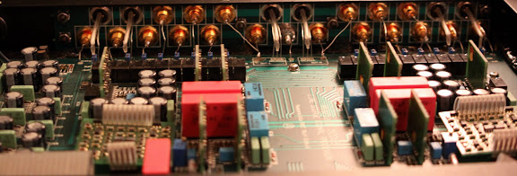

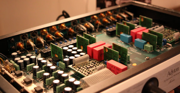

    Ikke så lenge til du kan få komme og høre et par ;) (ryktene sier at de er underveis ila denne uka.)
    Holder ikke du til på Jæren?

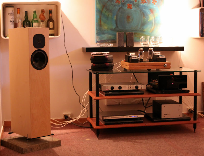

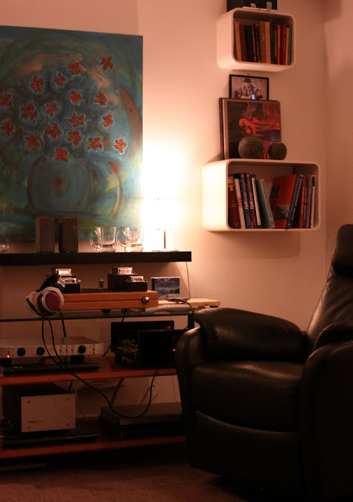

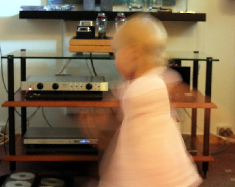

    Imens så sitter jeg i en krok med hodetelefoner ......
    (Beklager ræva bilder, men jeg har objektiv på reparasjon, og bruker et hauggammelt reserve objektiv så lenge :p)
    Der driver jeg blant annet på med håndarbeide :)
    26.395
    32.288

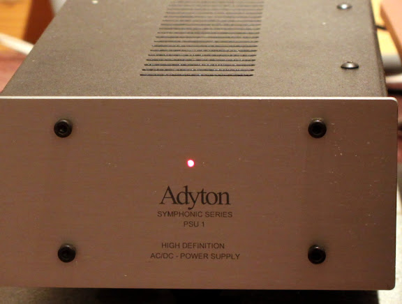

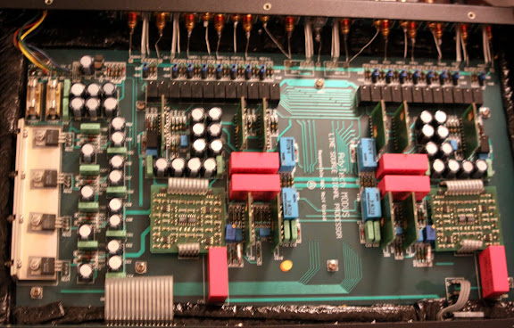

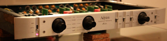

    Kledde anlegget ditt Adyton Fallen... Spørr du pent skal du få teste noen andre kabler og etterhvert ;). Jeg går og å venter . På overhalt element som nå funker , samt en ny pre for meg.. :)
    Liker veldig godt det Adyton gjør. Fantastisk godt ppløst, og gjennomsiktig som bare det :) Men jeg er spent på om den har nok gain til å gjøre jobben. Ila uka får jeg nok svar på det.
    Ny pre ja... fikk du det du ønsket deg? ;)
    Jeg spør pent om kablene etterhvert 8) :D
    26.395
    32.288
    Fikk det jeg ville ha for den gamle og akkurat den nye jeg ville ha. CJ som du testa har 25db gain. Adyton har vel et whitepaper som sier hva de gir av gain. Tipper Adyton er lavere, men det kan godt hende det holder i massevis :)

    Adyton Modus er en god pre, har hatt en sånn selv.
    Hvis du vil ha mer gain kan du bruke de binder? utgangene istedenfor RCA, mener det skal være høyere gain ut på de.

    Skal mekke meg et sett med Binder til RCA. ;)

    FA, her er specene på Modus sakset fra Adytons datablad:
    INPUTS
    4 single ended line inputs
    2 single ended monitor programme inputs
    Line input impedance 20.000 ohm
    OUTPUTS
    2 buffered single ended record outputs
    Balanced and single ended 50 ohms main outputs
    Line driver gain: 6.5 dB (single ended), 13 dB (balanced mode)
    Output RMS noise at max volume setting: -97 dBV "A weighted"
    Dynamic and static distortion: < 0.01 %
    Balanced line level deviation: < 0.01 %
    Frequency response (-3 dB): 0.5 - 1000.000 Hz
    Size (WxHxD): 440 x 45 x 250 mm
    26.395
    32.288
    Må nesten kjøre balansert da Fallen. 6,5db gain når 25db var omtrent midt i blinken kan bli litt snaut.. 8)

    Jepp... leste de specsene tidligere, og er vel en av årsakene til at jeg er litt usikker.
    Men det er ikke noen annen utvei enn å bare prøve å se. Preen er ihvertfall sabla god, men den er beregnet for å matche transe amper med høy gain.
    Har testet litt med å kjøre "low gain" på head ampen min, og der har den ikke noe problemer med å spille høyt nok, og spiller ubehagelig høyt ved klokka 12. Gjerne ikke relevant i forhold til resten av utstyret som kommer, men man får håpe.
    @aair hadde liggende noen Binder plugger, så da skal jeg mekke meg et sett med Binder til RCA kabler for å kunne kjøre "balansert" om det skorter. :)

    Lekre saker dette. Kablene er med bomull-strømper?
    Hvor kjøpte du strømpene i såfall?

    Takk for det :)
    Bommull strømpene er handlet inn i den lokale "sy" butikken.
    Heter det anorakksnor da tro?!

    Har den ingen strømforsyning den ampen din FallenA.
    Altså Adyton.
