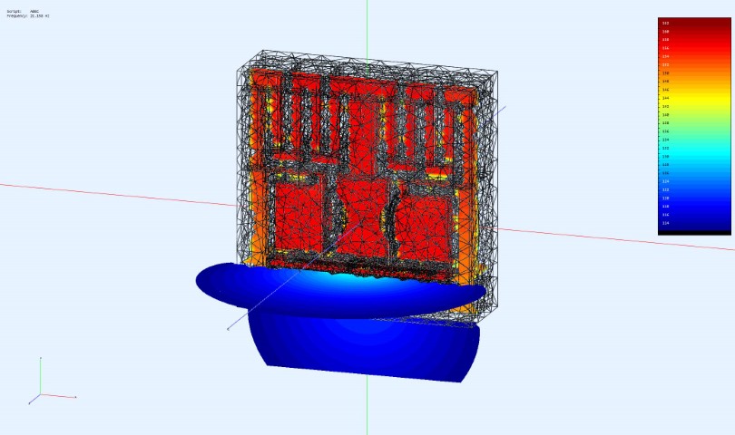

    He, he, om man begynner å eksperimentere med slike systemer kan det være noe å hente, ja. Poenget mitt var vel egentlig at elementet jeg nevnte ble påstått å bedre ha andre bruksområder enn i dypbassen. Likevel er det ikke veldig mange elementer som gjør det bedre nettopp i en lukket kasse i dypbassen mht linearitet og forvrenging.
    Josh Ricci som driver (drev?) data-bass.com (for øvrig en fantastisk kilde for bass/dypbass) tenkte litt i dine baner og tok det elementet som målte det best, ganget det med fire og satte det inn i et bandpass-horn: ZOD Audio - M.A.U.L
    32.594
    30.330
    Systemjukser i bunnoktaven. Ingen dipolutstråling der. Skikkelig feig.
    Kult! Den hadde jeg ikke sett. Det er også et sånt «hva er det der?»-design, heller enn «kjøp noen elementer og sett dem på utsiden av en boks».

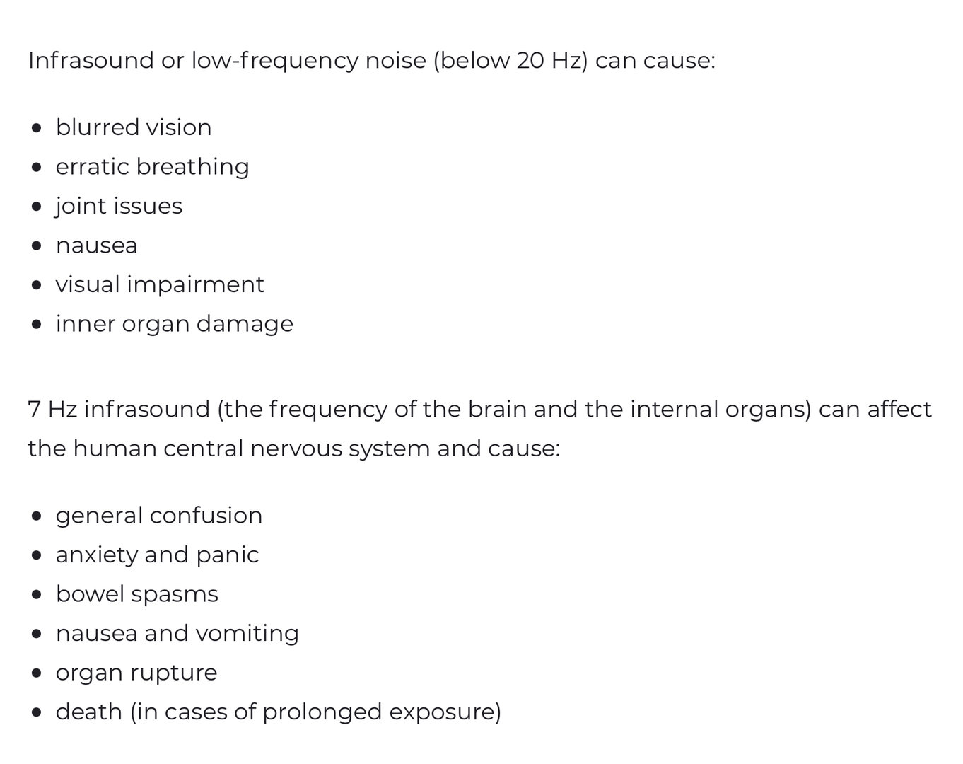

    Hvem i all verden ønsker frivillig å utsette seg for 5hz? Virker særdeles uklokt og kan være direkte helsefarlig.
    Hvordan skal du kjenne dinosaurene kommer om du ikke har ned mot 5hz? Det blir en kjedelig filmkveld..
    H.R
    14.12.2008
    8.155
    6.812
    Jessheim | Ullensaker
    Hvor har du lært dette?
    Nei det er jo helt ukjent informasjon vi snakker om.
    Et raskt søk på science.gov holder for meg.
    Selvsagt kan man heller vurdere alle de populistiske artiklene i kjølvannet noe som er lettere da språket er enklere.
    men felles er det innholdet som kan være sideeffekter.
    Her en litt forenklet skisse.
    Sett en kontrollert avrulling i bunn mann så slipper du å finne ut om du blir påvirket av la langtidseffekten.
    Vis vedlegget 873861
    Det går fint å ha dette som en del av opplevelsen, verre er det med alle de som blir utsatt for dette ufrivillig og langvarig, er ikke uten grunn støymåling blir oppgitt i dba spesielt for vindturbiner
