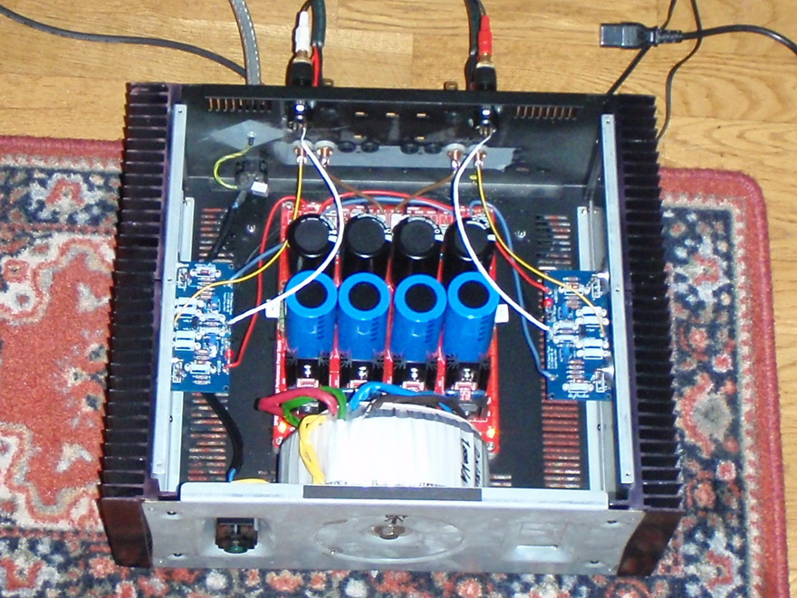

    Up and playing! 8)
    PSU er av type "Sjøstrøm-overkill-pcb" ;D med 4 x 47 000 + 4 x 56 000uF + 1000VA-trafo

    Det der ser ut som en råtass delux! 1,5 A bias burde sparke godt avgårde!!
    Så på diyaudio at du hadde fiklet litt med biasjusteringen ved oppstart. Ikke umulig at det kommer en liten henvendelse før min skal fyres opp for første gang.

    Selv om alt på skema ser parallellt/speilvendt ut, virker det ene potmeteret mer som "mengde" og det andre mer som "balanse".
    Så det er nesten avgjørende å ha 3 stk voltmetere oppkoblet samtidig for å justere bias på en kanal.
    Juster opp, juster "balanse" (over hver av 0,47 ohm motstandene), sjekk DC-offset på utgang, juster igjen...begge justeringene påvirker alle andre parametere.
    Når du har kommet i nærheten, og alt har stabilisert seg, er det bare små justeringer som skal til, og det går lettere. Det siste du gjør, etter lang stabiliserings-tid er finpuss for å få ned DC-offset. (målt på utgang over en 8-10 ohm motstand).

    Hmm, da trenger jeg et par ekstra voltmeter. Hvor mye juice må den resistorn på utgangen tåle, tror du? Ligger én 10E/ 25W i skuffen min, ellers så har jeg kanskje et par 3W.

    Om du ikke skal teste utgangs-effekten, trenger du bare en 2-3W motstand...
    Husk også å shorte inngangene...så du ikke måler støy...

    Etter en liten "crash and burn" i jula er nå begge kanaler oppe å går på testbenken. Ved 1,2A bias har jeg 70-75C kroppstemperatur på mosfetene (etter ca én time med strøm på) og jeg tror jeg skal gi meg omtrent der. DC - offset er mlm 0 og 2mV uten resistans på utgangen. Gjenstår å finjustere med resistor på utgangen.
