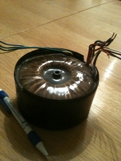

    Holder på med en F5 amp basert på printene de selger på diyaudio.
    Fikk en gammel doxa preamp hos en nabo og trafoen fra denne er nesten perfekt, men bare nesten. Kapasiteten er god, men sekudærspenningen er litt høy. Lurer på om jeg kan klare å vikle ned sekundæren til en mer passende spenning.
    Trafoen ser slikt ut:
    Føste problemet er altså at den er innstøpt. Vet dere om det går an å få av innstøpningsmassen, eller hva det nå heter?

    Jeg tror ikke jeg ville tuklet med det hvis den er støpt inn.
    Hvor mye for høy spenning er det snakk om?

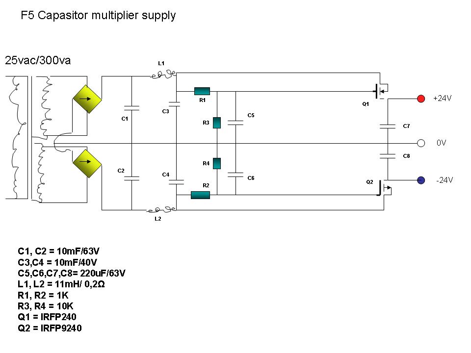

    Fikk masse inputs hos "Zen mod" og "AndrewT" og endte opp med å lage dette skjemaet: En slags kondis-mulitplikator sak.

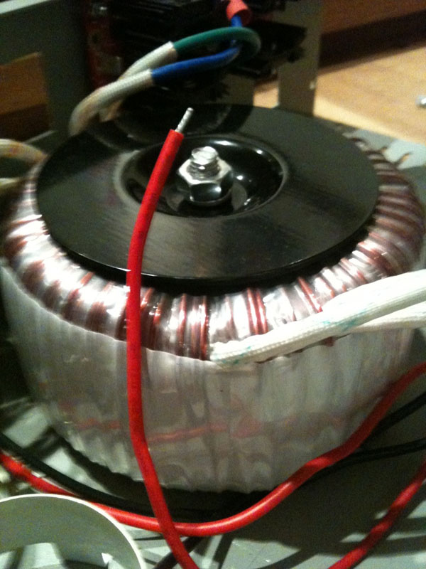

    Beit i det sure eplet og bestillte en ny trafo fra Antek. Noratel svarte ikke på prisforespørsel, så dem ga jeg opp.
    Etter likerettern i strømforsyningen kommer de to kondisene på bildet. To slike kondiser til jord på hver "rail". Over disse kondisene kommer det til å gå mye strøm, opp mot 20-30 ampere peak ser jeg av simuleringen i PSUD2. Lagde derfor en skinne av aluminium der jeg kan skru kondisene til. Alternativet er å bruke slike 2,5kv kobberledere som er lett å få tak i, men da må jeg lodde dem fast. Ser for meg at å lodde punkter med så mye metall blir en utfordring med mye varme som skal omsettes og med fare for å skade kondisene. Kobberet oksiderer også veldig kjapt når temperaturen bilr høy.

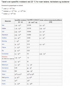

    el_mariachi skrev:
    Finnes det noen tabell for utlesning av lederevne i forhold til kvadrat?
    Men leder ikke alu bedre enn kobber?
    Fant en verdi for ledeevne på W. Sølv hadde 62, kobber 50 og noe og alu 38.

    Fant denne på wikipedia:

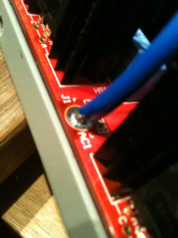

    Her er et litt dårlig bilde av lodding av ac-kablene fra trafo til likeretter. Ser ikkje så vanskelig ut kanskje, men den kabelen er 12 awg og det var litt stress å få temperatur nok. Tipper kjøleribbene på sida der, de er til diodene, tok unna litt.
