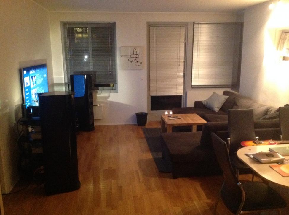

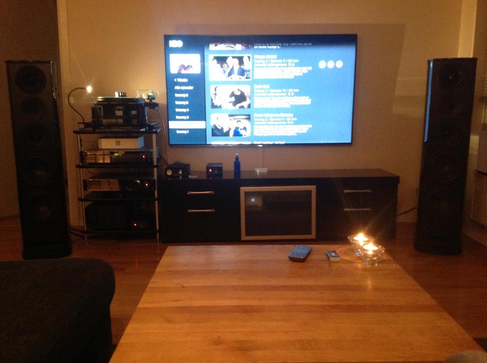

    Legger ved bilder av anlegget/rommet:
    Fra lytteposisjon:
    Vis vedlegget 253460
    Mot lytteposisjon:
    Vis vedlegget 253461
    Fra siden:
    Vis vedlegget 253462

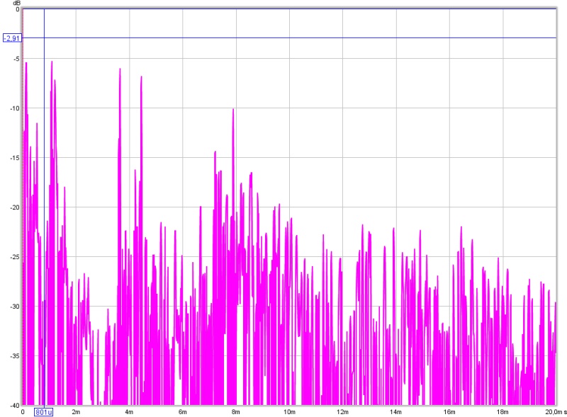

    Er det noe du savner ved lyden når du hører med øret og ser helt bort ifra målinger. Målinger vil være et godt hjelpemiddel til å finne plasser man kan jobbe for å forbedre lyden. Men det er sinnsykt lett i å henge seg opp i målingene og la de bestemme lyden for deg.
    Bruk hele tiden øret sammen med målingene....

    Her er det bare å starte jakten på refleksjoner, og de punktene som gir deg de problemene. Jeg kan feks tenke meg at sofabodet gir en del trøbbel. PPå betongveggen så kan du lange deg en stor ramme og hente opp akustikkplater i kjetting fra taket. Evnt å lage et stativ på gulvet spm de kan stå på.

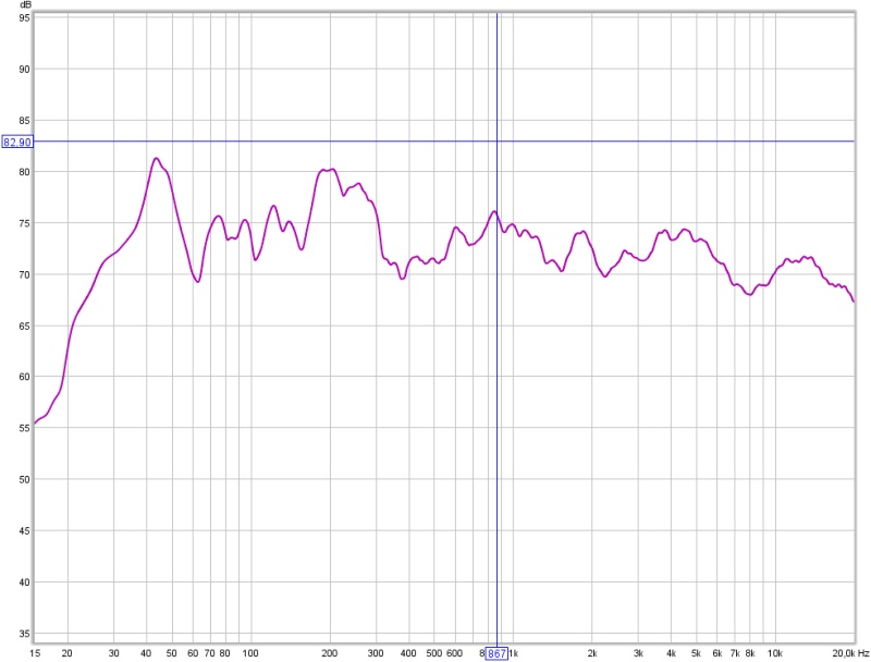

    Strøste trøbbelet i bassen har du nokså sikkert pga av høytre og venstre HT har helt ulike arbeidsforhold. Og det ser ut som at høyre ht står relativt nært veggen. Både på frontveggen og sideveggen. Om det er samme avstand mellom veggene og HT så vil det innvirke på samme dipp i frekvensområdet ditt. I og med at du sitter inntil bakveggen så kan du også oppleve at det gir den toppen og den store stående bølgen din på ca 43hz. Der er det bare flytting av HT eller sitteposisjon som vil helpe deg. I vertfall det som er det letteste tiltaket.
    Ser også på impulse grafen din at du har noen ganse høye topper som vil gjøre lyden din uklar/rotete. Er ikke sikkert du hører dem, men om du får de vekk, så vil du garantert høre det om de kom tilbake.
    men her må du ta målinger med 1 og 1 høyttaler, og lete deg frem til toppene. De er relativt tidlige, så jeg tipper de ligger på gulvet, sideveggen eller taket ditt.
    For å lete så bruker du en akustikkplate/annen plate som du setter opp inntil ht og måler. Sammenlign den målingen med en måling av samme høyttaler uten den plata, så ser du raskt om en av toppene flytter på seg i db. Slik fortsetter du til du har funnet de som liggger over -15db. Dvs de som ligger før 10ms i tid hos deg. Og spesiellt de aller første som ligger rundt 3.5ms og 5ms

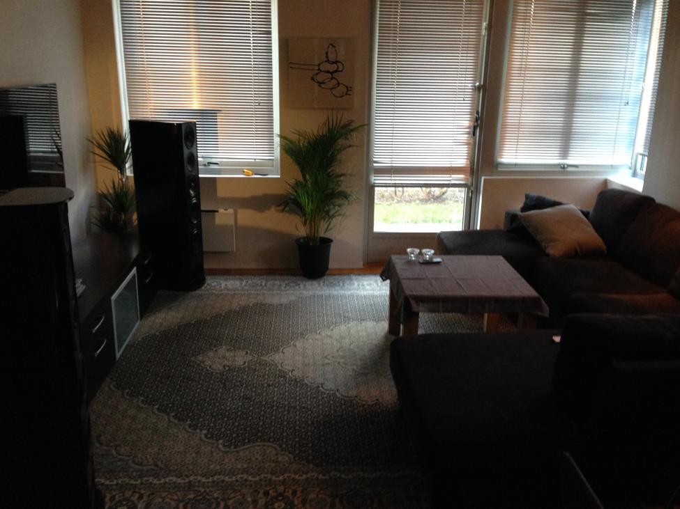

    Har gjoort litt akustikktiltak i helga. Fått inn persisk teppe, plater samt litt duker. Synes det har blitt merkbar bedre lyd, spesielt etter jeg fikk inn teppet!

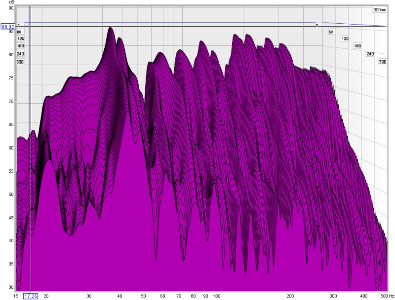

    CSD plot med to subber.
