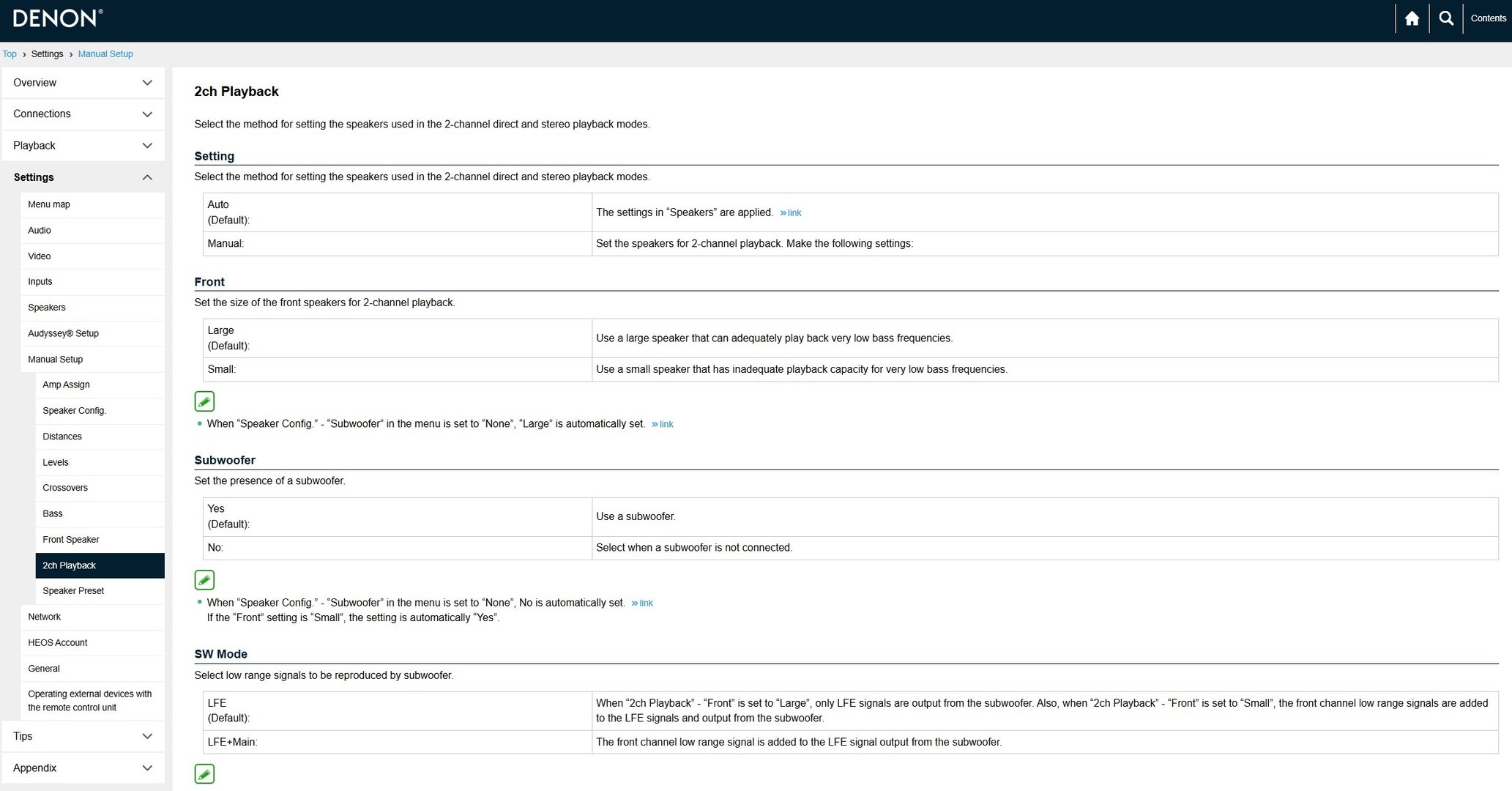

Hei! Sitter inne i finværet og bannes. Jeg har en Denon AVC-X4700H den forsøker jeg og koble til en SVS subWoofer. Jeg kjører Audessey setup, og får lyd i SW, men når jeg går ut av setup og skal spille musikkk . NADA NULL OG NIX lyd...
Er det noen som har tips?

Man må vel velge om man skal ha subwoofer aktiv på musikk, og hvilken mode man skal kjøre på hver "inngang".
På film er det gjerne "auto", men på musikk må man velge selv. Speakers, speakers+sub, noe dolby tull fra 90 tallet.

Den menyen jeg fant - lot meg velge hvilke høytalere systemet hadde - nå står det korrekt i menyen på selve forsterkeren. Men jeg finner ingen meny for _hvor_ SW skal være aktiv?

Ofte er det bare en "mode" knapp på fjernkontrollen..
