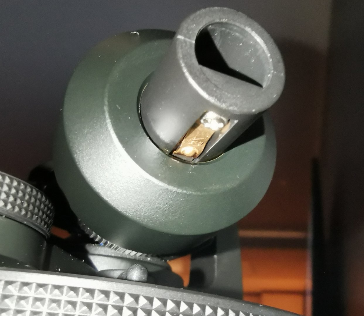

Hei, ny her på forumet og litt sånn halv noob når det kommer til platespillere. Oppgraderte med en "nesten" ny Reloop turn5 og fikk denne i posten i dag. Byttet over fra Ortofon 2m red til Bronze og skulle justere nålteykke. Fikk ikke justert denne. Får til å skru på den, men den vil ikke gå bakover på armen. Ser ut til at den er justert godt over maksvekt. Har den passert et punkt slik at den har "hoppet" av eller noe? Legger ved bilde av den slik den står nå. Har prøvd å skru med klokka og mot uten hell. Har dradd litt forsiktig i den men dette hjalp heller ikke. Noen som har tips/triks. Har ikke fått testet ut ny riggen enda.

Finner en stjerneskrue på undersiden. Bør denne løsnes og loddet kan flyttes bakover på armen? Prøvde med et lite skrujern å skyve litt forsiktig mot den kobber lignende tappen som stikker ned, men hjalp ikke.

Jeg forsøker ikke og være slem nå....... men du vet at du skal dra/skru hovedloddet for/bakover til armen "svever" i løse luften/balanse og så 0 stille den forreste og så skru den bakerste forover til den forreste står på f.eks 1 gram eller 2 gram ettersom hvilken pickup du har........ det er grovinnstillingen, deretter må du bruke en pickupvekt for og finjustere trykket.

Skrudde på loddet😂 det går bare rundt og ikke bakover
Skru på loddet med urviseren samtidig som du drar det bakover. Tipper den tappen du viste bilde av er gjengeføringen og at loddet er kommet altfor langt fram. Denne spilleren? Manual

Jeg forsøker ikke og være slem nå....... men du vet at du skal dra/skru hovedloddet for/bakover til armen "svever" i løse luften/balanse og så 0 stille den forreste og så skru det hele forover til den forreste står på f.eks 1 gram eller 2 gram ettersom hvilken pickup du har........ det er grovinnstillingen, deretter må du bruke en pickupvekt for og finjustere trykket.
Loddet spinner løst på armen uten å få grep. Hjelper ikke om jeg drar det bakover samtidig som jeg skrur. Det vil ikke flytte seg bakover på armen.
Det er denne spilleren. Når jeg drar den bakover samtidig som jeg skrur så kommer det bare en kneppe lyd. Akkurat som om den glipper over. Får liksom ikke entret gjengene.
Om du ikke får dradd det bak til den tappen er jeg redd for at noen har herpet mekanismen skikkelig. Da må du søke hjelp hos noen som kjenner konstruksjonen i detalj.
OK. Den kneppelyden kan være kontakt med tappen. Gjengene er neppe laget for å entres bakfra. Så mitt forslag:
Skru ut tappen vha en liten stjerneskrutrekker.
Dra loddet helt av armen.
Skru fast tappen igjen.
Skru på loddet.
Skru på loddet.
Det skal testes ut i morgen. Takk for tipset👍
