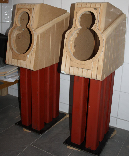

    Opptur i dag. Greide å slipe vekk plast mellom frontplata på den
    ødelagte Dynaudiodiskanten, slik at jeg kom til og fikk loddet på en ledning.
    Har også fått kunstskinn på fronten på den ene.
    Gunnar

    Skal du ha "bøylen" over diskanten og står du på baderommet og bygger??? ;)
    GunnarS
    27.07.2010
    1.402
    7.125
    Jeg skulle gjerne hatt bøylen, men har ikke fått tak i den. Kan kanskje prøve å lage et par i kobber.
    Jepp, setter sammen tingene på badet i kjelleren. Det er ikke i bruk til daglig. Ellers har mesteparten av trearbeidet foregått ute.

    2,5 mm sveisetråd for gassveis er ypperlig til formålet
    pak.k
    04.12.2009
    601
    355
    Charlottenberg
    Se till att få stativerna pulverkackade i svart struktur.
    Det blir så jäkla snyggt och det döljer eventuella brister i ytan(om såna finns).
    Jag jobbade med sån lackering en gång och lackade några stativ och rack mm-såg köpt ut!
    GunnarS
    27.07.2010
    1.402
    7.125
    Jeg har veldig lite erfaring med lakkering generelt, og pulverlakkering spesielt. Kan man pulverlakkere selv, eller kreves spesiell kompetanse / utstyr ?
    Hva slags forarbeide må gjøres ?
    Ser det er en del mekaniske verksteder som tilbyr denne tjenesten.
    Prøvde å lodde sammen en "wave-guide" av 2,5 kvadrat kobberleder, men synes den ser litt "sped ut"-
    Takker for gode råd og kommentarer.
    Vh
    Gunnar

    Med en stødig hånd så kan matt svart lakk på sprayboks også bli pent :)
    T
    TT.
    Finnes "krympelakk" som gir tilnærmet samme finish som originalen
    57.496
    111.545
    Gjerrigknarker. Ekte powdercoating er ikke så ille kostbart. Denne konstruksjonen fortjener dette!
    Hallo, vi prøver bare å hjelpe!!!!
    ;) ;) Joda. Ser den. Men jeg har drevet en del med lakkering og med tanke på den konstruksjonen det er snakk om så er det ikke nødvendigvis bare smooth sailing å få dette pent med spraybokser.

    Pulver lakkering vill nokk gi jevnest farge dekning, spesielt mellom bena.
    Det at lakken blir påført elektrostatisk vil gi en betydelig jevnere fargeoverflate.
    GunnarS
    27.07.2010
    1.402
    7.125
    Takker alle sammen. Fikk akkurat vite at jeg en kollega som har kontakter som kan pulverlakkere. Sjekker ut dette.

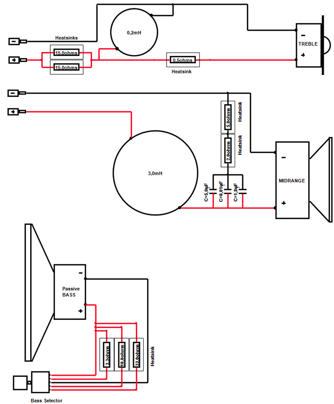

    Har tidligere nevnt at jeg kanskje går for aktiv drift av Extrema'ene f.eks. Hypex (Hypex PSC2.400D - DSP, AES/EBU, XLR, RCA 2x400W (Produktdetaljer) [dynaBel AS]).
    Delefilteret på orginalene er støpt inn slik at det er vanskelig å finne ut av hvordan det ser ut. Fikk imidlertid en kopi her på sentralen hvor det ser ut som det er gjort en seriøs jobb på å kopere (og muligens forbedre) orginalfilteret.
    Sikkert mange som har meninger om hvor det er lønnsomt å sette inn kronene i gode komponenter her. Jeg tenker at motstandene som sitter i serie med diskanten og spolen som sitter i serie med mellomtone/basselementet bør være av så god kvalitet som mulig.
    Hvis jeg går for passivt delefilter blir det en ekstern boks slik at det er enkelt å eventuelt oppgradere komponenter etter hvert.
    Vis vedlegget 228418
    GunnarS
    Den " passive " bassen... Hvor passiv er den egentlig? Den funker ikke som slave? Her er jeg sikkert på feil jorde tilogmed, med drister meg til å spørre likevel...
    y
    Ser for meg ut som et resistor nettverk for å kunne tilpasse slave enheten via induksjonsstrømmene som kommer fra elementet spole.
    Ved å stille på "bass selector" justerer en bidraget fra slaven. slaven er ikke tilkoblet amp ifb tegning.
    Ellers er det mulig at mine elektro kunnskaper har rustet noe gjennom årene.
    GunnarS
    27.07.2010
    1.402
    7.125
    Jeg har samme forståelse av det som JohnnyH. Jo mindre motstand du kobler inn, jo mer vil du "bremse" slaven.
    Slaven er kun koblet til den valgte motstanden.
    Hvor stor innvirkning på lyden dette har er jeg usikker på.
    Kunne vært interessant å høre Exstremaeiernes erfaringer på dette, og hva som passer best hos de.

    Artig konsept med tuning av slaven, aldri hørt om noe lignende.
    Merkelig at motstandene er montert på en kjøleribbe, tviler på at det har noe for seg.
    Flotte delefiltertegninger, de er veldig lette å lese.
    Det er vel lurt å bruke luftspoler med så lav motstand som mulig / det man har plass og råd til.
    Gode PP kondensatorer, skal du kjøpe på Dynabel har du ikke andre valg enn blå Jantzen eller steget opp til Mundorf sølv i olje. Det blir jo ikke så dyrt da det er få komponenter.
    Veldig spennende tråd :)
    Distinctive
    04.12.2006
    11.063
    3.600
    Hvordan løser du problemet med SineCap?
    Er patentet gått ut?
    Avkobler du slaven over effektmotstanden?
    W.Sand
    02.05.2012
    3.518
    5.827
    moelv
    For ordens skyld: Det er fult lovlig å kopiere et patent for personlig bruk.
    Slavetuningen ovenfor var opprinnelig et dansk patent.
    Distinctive
    04.12.2006
    11.063
    3.600
    Her er et sitat fra min tråd på AVForum:
    'Man kan også se kjøleribbene til den revolusjonerende sine-cap lasten over tweeter, som er bestykket med parallellkoblet drossel istedenfor seriekondensator. Effektmotstanden i serie hindrer kortslutning av forsterker ved lave frekvenser. Man kan også se den akustiske dempeplaten og 5-trinns selektor for dempning av TDL wooferens resonans (35Hz).'
    Finger'en har også noen gode innspill om emnet i en HFS tråd.
