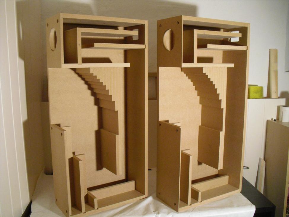

    Har nylig smelt sammen et enkelt byggesett jeg kjøpte i vinter, prøvde å bli kvitt det på børsen men interessen var laber så da fikk jeg lime selv.
    Valget som falt på FE108EZ Sigma Cabinet fikk jeg etter å ha sett de dritlekre Gemme Audio kreasjonene som ikke er ulikt disse høyttalerne.

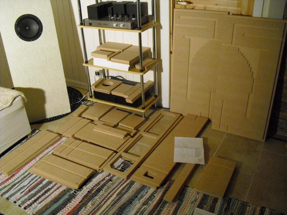

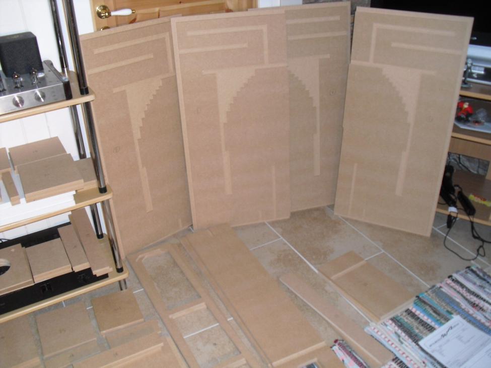

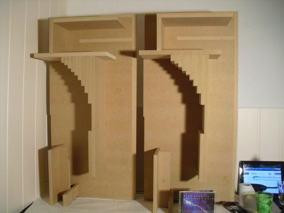

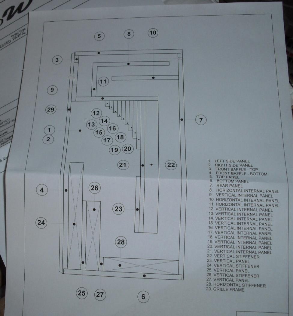

    Tok noen bilder underveis så de kan jeg jo dele her, kanskje blir noen litt inspirert, det er enkelt men litt tidkrevende da det må limes over ganske mange etapper.
    trosse1
    22.02.2012
    2.646
    2.343
    75

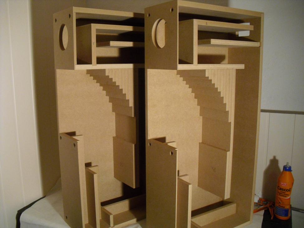

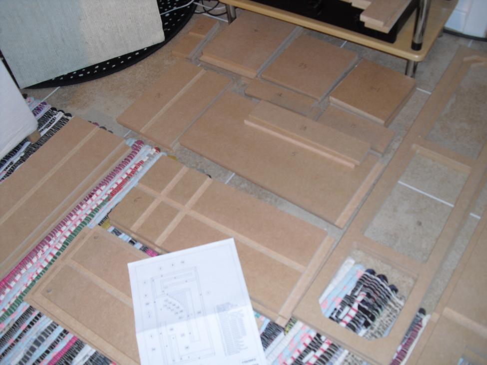

    60 kg ferdig kappet mdf, mdf er sikkert ikke toppvalget når det gjelder materiale i horn, men men..,

    Flott byggesett! Må være en drøm å jobbe med utfreste spor for bitene

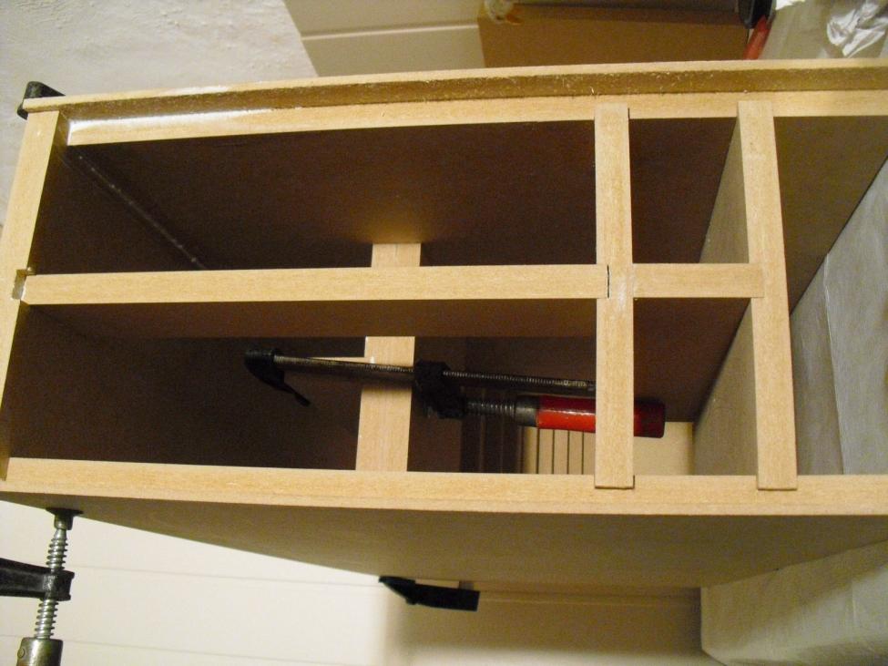

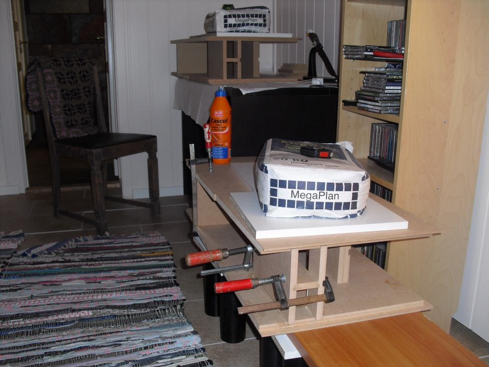

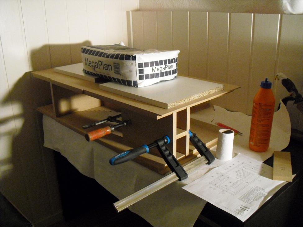

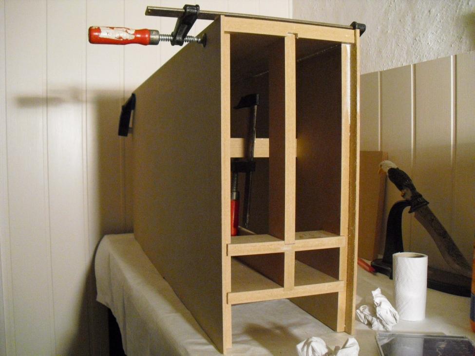

    Så da begynner etappe limingen, bruker bare et helt vanlig trelim, lett å fjerne unødvendig søl, funker sikkert fint , blir jo ikke trykk i kassa her uansett.

    4.190
    Urethanlim er no herk. Trelim er digg og absolutt sterkt nok til dette bruket.
    Følger byggetegning med steg for steg nummerering med settet?

    Jo jo det er fantastisk å jobbe med utfreste spor, på mitt sett var også toleransene fantastiske, så platene ble faktisk stående 100prosent rett med en gang.

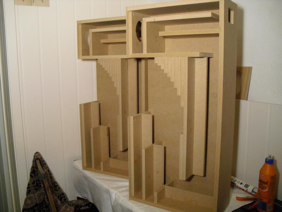

    Vitsen med denne tråden er ikke å vise hvor flink jeg er til å lime ferdigkappet mdf plater,men for å vise hvor enkelt det er.
    prøvde å selge dette her på sentralen,flere kontaktet meg men trakk seg da de ikke trodde de klarte å sette det sammen.
    alle som ikke har prøvd horn bør teste, begynn med f.eks et slikt lett byggsett - horn er jævlig gøy,jeg er i startgropa, men det blir min videre veg å gå.

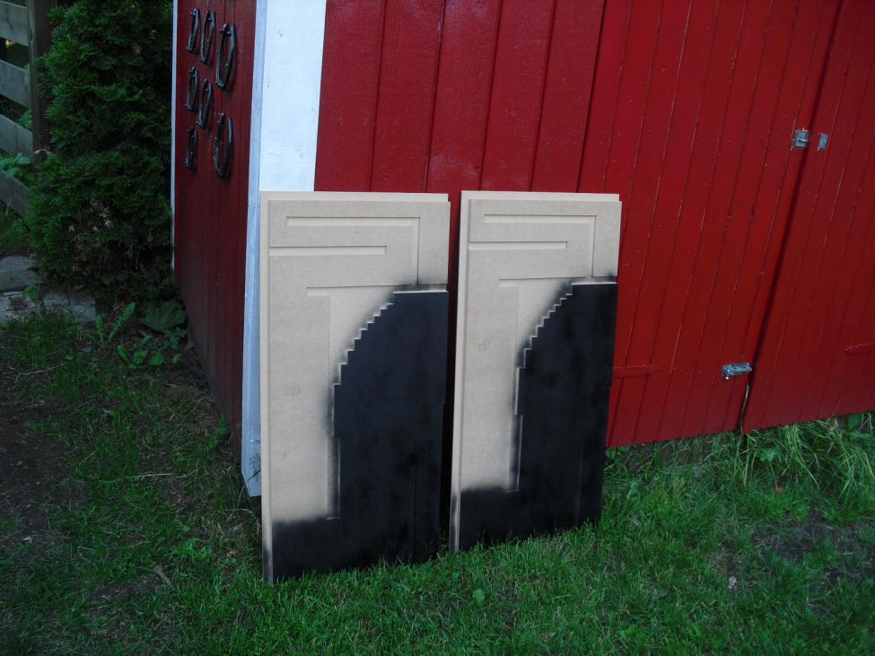

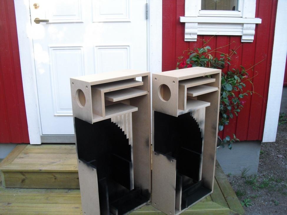

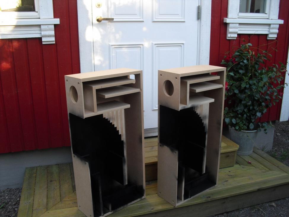

    Jeg velger å sortspraye laksetrappa og det som synes i front av hornkjeften før siste sideplate lime på.

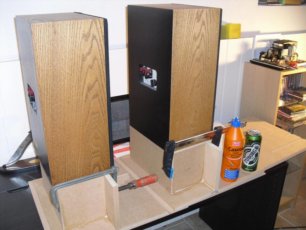

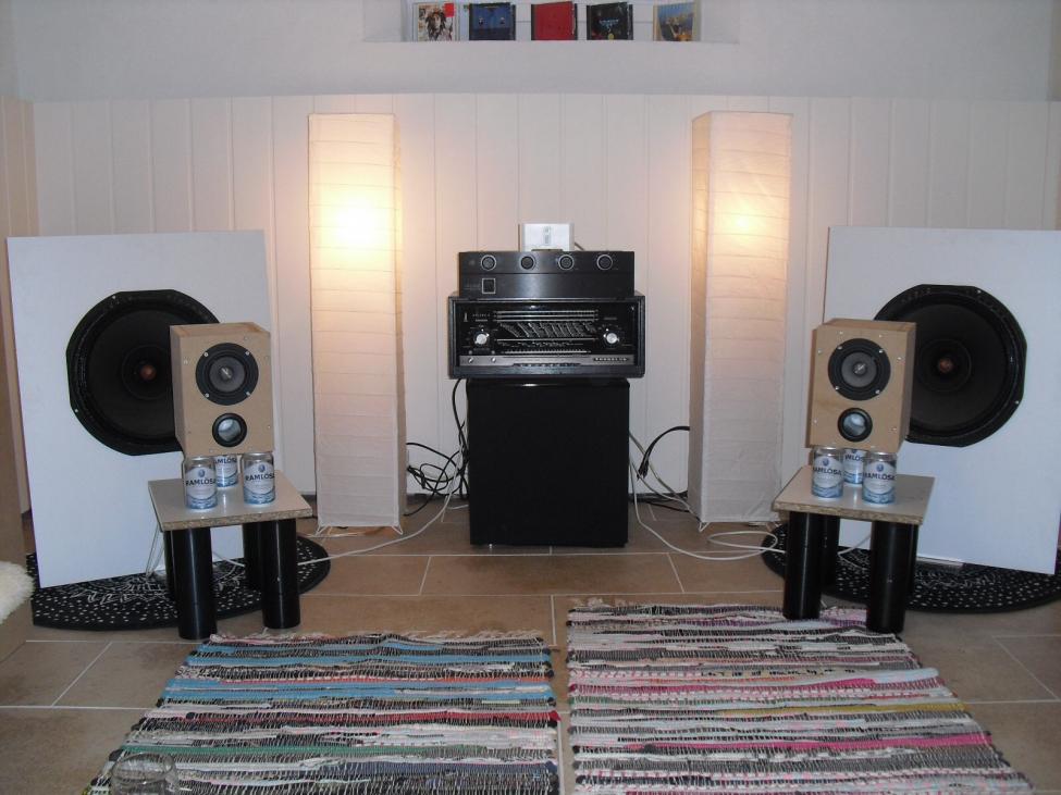

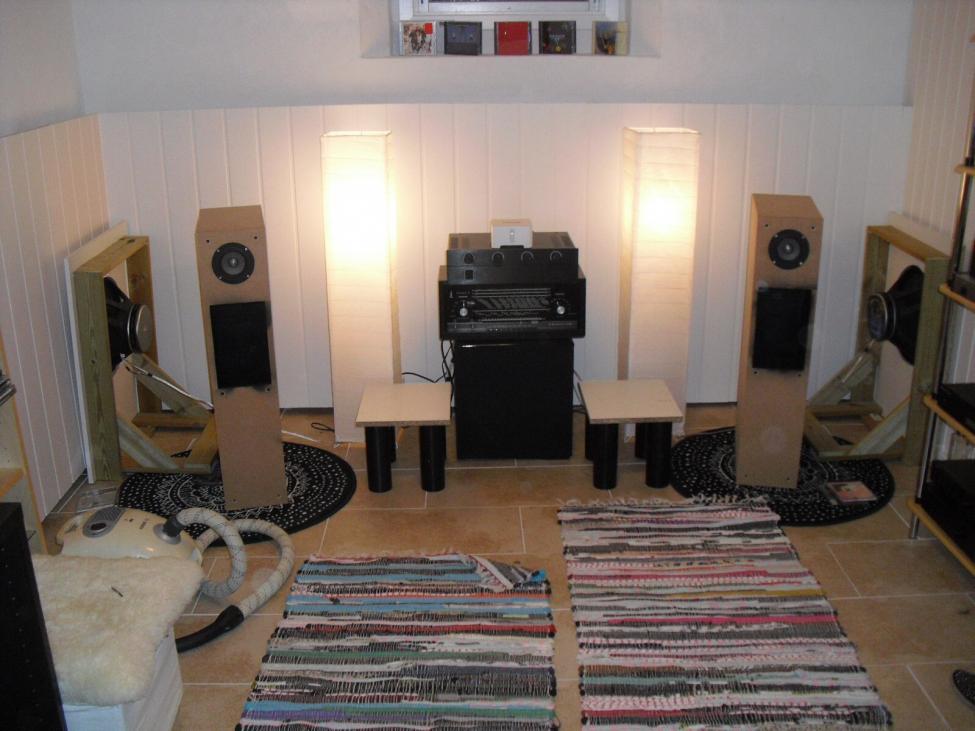

    Fikk tak i et par brukte 4 tommere på sentralen med kasser, her testes varene på det vi trygt kan kalle diy stativer.
    Elementene er velkjente og vel prøvde Tang Band 1320, sikkert endel kjipere en sigma med det får duge i denne omgang.

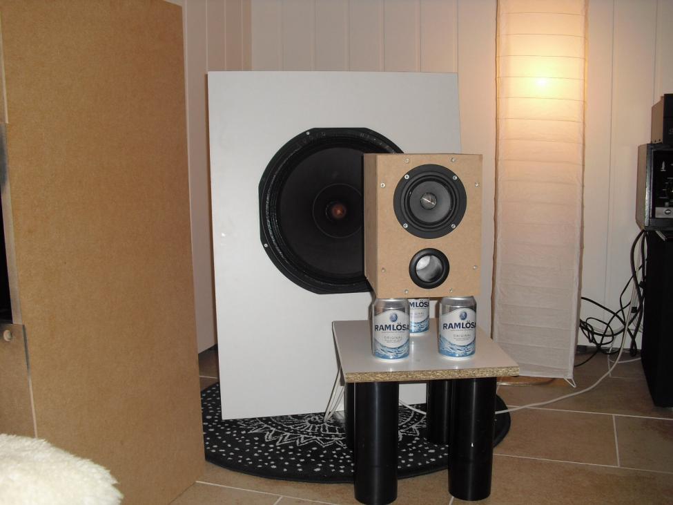

    Fulltoneelementer slutter aldri å overraske meg, TB 1320 er absolutt flotte elementer.
    Har nå fått testet de både i de små kassene og over i horna, det sier seg selv at de vokste mange ganger i horna.
    Det er nesten sjokkerende hvor mye og hvor stor lyd disse småtassene klarer å generere i kombinasjon med horna.;);)

    Har testet litt mer både i kjeller og oppe i stue, det er absolutt godkjent størrelse tatt i betrakning, og jeg kommer vel til å beholde inntil jeg skaffet større horn.
    liker fulltonene uten filter, synes mya av magien forsvinner med en gang komponenter kobles på.
    Det finnes anntydning av den deilige horn smekken i mellomtone/mellom bass, men jeg savner klang i kassa, klangen som ofte kvalitets x finer gir.
    Har også testet sammen med BD compact basssystem /Bob Crites 15 , horna blir delt rundt 250hz og det er klart systemet da vokser flere klasser.
