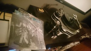

    Det brenner i peisen ,nykvernet kaffe brygget i aeropress, vinyl ,rør, horn og alene i huset:cool:
    Litt forskjellig på spillern i dag:
    Greasy Truckers er forøvrig en liveplate fra 73 i Dingwalls Dancehall med Camel ,Henry Cow, Global Village Trucking Co og Gong tøft og sært.

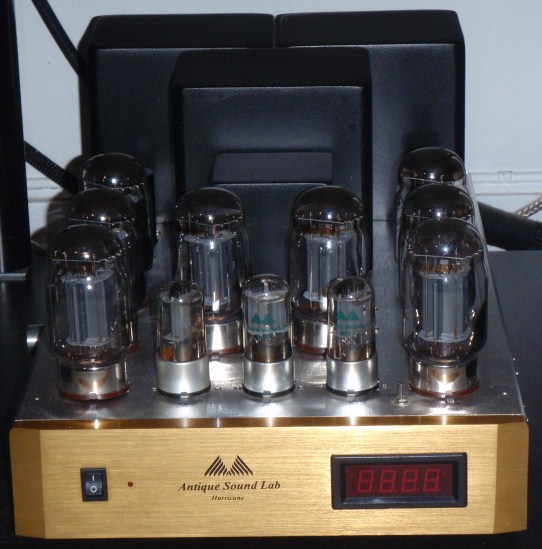

    Men systemet er ikke på topp pr-dd pga en brent motstand i strømforsyning i kora pre så nå bruker jeg en Yamaha surround forsterker som pre (rx-v1600).
    En motstand i ene Asl hurricane monoblokka er også def så den kjører bare på 7stk kt88 nå.
    Har invitert min hifi repmann på besøk fra Trondheim så håper han kommer en av de nærmeste helgene...

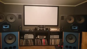

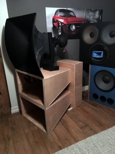

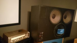

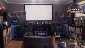

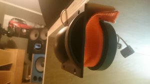

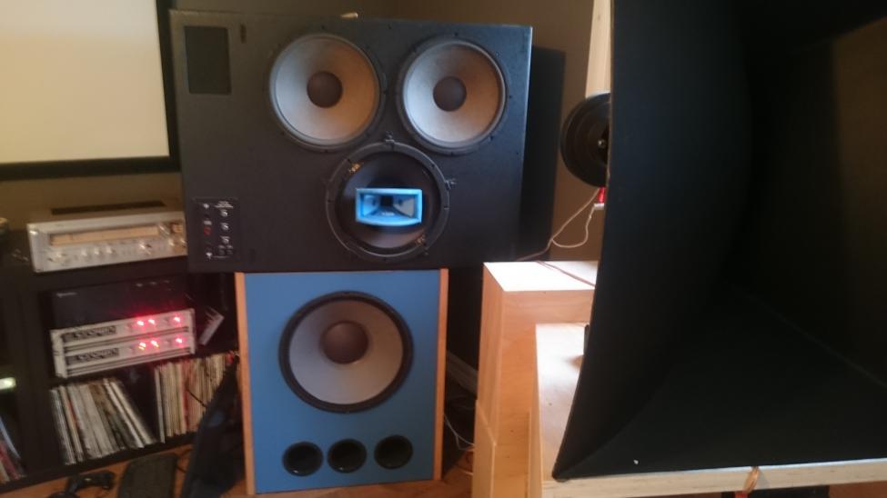

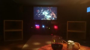

    2360 i hus
    Da er endelig 2360/2446 kommet i hus :cool:
    Takk til naturlyd for en flott handel :)
    Horna er nå provisorisk plassert på urei 813a og det ser i hvertfall tøft ut.
    Ingenting er koblet enda men som en test vurderer jeg og koble ut hornet i 604-8k og heller koble inn 2360 hornene.
    Jeg tror exponential horna deles fra rundt 1000/1200hz en plass og det er en egen hf justerings knott på 839 filteret så det er mulig jeg får justert 2360 til å matche 813 sånn noenlunde ??
    Er jo en mulighet å dele med et enkelt (6db/okt) filter mellom 2360 og blå hornet på rundt 10khz også om det ikke er for stor forskjell på følsomhet de to i mellom (kan vel korrigere noe med en motstand ?)
    Noen som vet noe om elementene og delefilter i urei 813a, data på drivere og delefrekvenser hadde vært greit å vite.
    Blir litt tar det jeg har og experimenterer med det inntil videre.

    Heftig oppsett! :cool:
    Og er det en bjørn jeg skimter ute på høyre flanke? :eek:

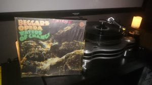

    Dukket opp noe vinyl i posten i dag:
    Skikkelig fet skive fra en av mine favoritter (Dvs gml sabbath), herlig bra innspilling også, meget positivt overrasket :cool:
    :cool:
    Det er en trivelig vinylkveld ;)

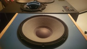

    Da har jeg endelig fått Urei 6500 dual mono power amp , ikke testen enda da jeg mangler rett kabler, 2x rca-xlr.
    2stk nos eminence 15" orginalt til urei 813a er også ankommet fra England, de må bare få seg nytt oppheng da det har smuldret opp pga alderdom.
    Hovedgrunnen til 15" innkjøpet er at det ene elementet i mine 813a er byttet til det jeg tror er fra 813b ,det er firkantet magnet originalt på mine og det er det også på de nyinnkjøpte, men elementet som er byttet har rund magnet.
    Om det er forskjell lydmessig eller teknisk sett mellom eminence 15" med rund/firkantet magnet vet jeg ikke.

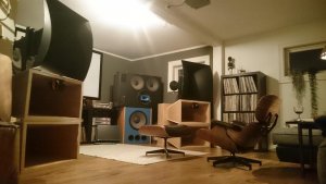

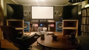

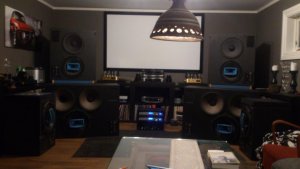

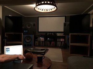

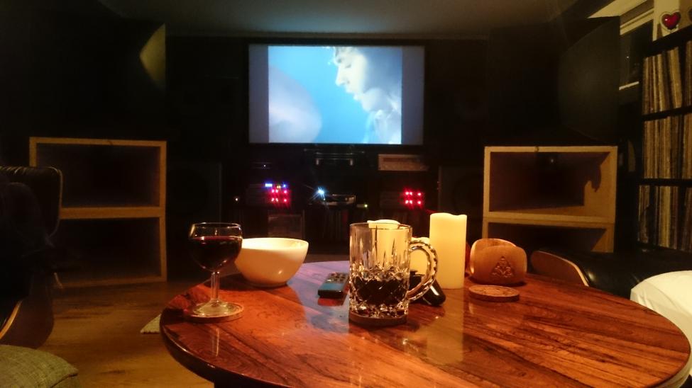

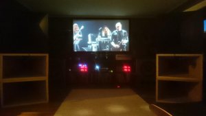

    Jeg har også ommøblert og lekt litt med plassering av ht, og det har blitt litt av en jobb når 350kg ht og en del vinyl må flyttes rundt.

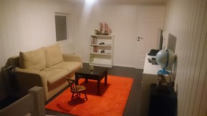

    Slik ser det ut på finstua nå, litt mere diskret og bortgjømt plassering av høyttalerne.

    jeg hadde fjernet taklampa!
    emotikon
    24.10.2004
    12.507
    2.953
    Hvorfor ta den bort? Finnes av en eller annen grunn oppegående mennesker som har flygel og andre strengeinstrumenter i samme rom som anlegget. Tenker den lampa der ikke gjør mer ut av seg en disse woodobjellene til tusener av kroner...
    Knalltøft oppsett, mekaniac!
    Takk, ja det ble tøft og jeg synes det spiller helt knaill.
