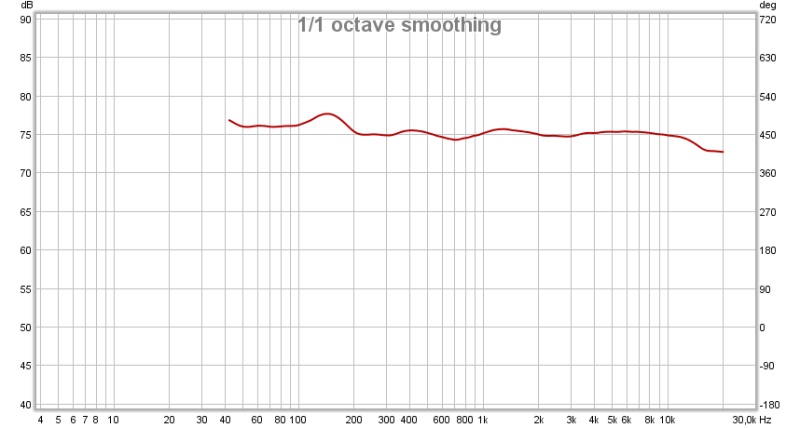

    Hmmmmmmmmmmmmmm...her var det litt sprikende meninger ispedd råd basert på synsing.
    Personlig må jeg si at Espen L sitt anlegg låter usedvanlig oppløst, med ubendig kontroll og attack, ikke minst i bassen.
    Samtidig spiller det utrolig utvungent uten å bli hardt og skrikende (jmfr. tidligere innlegg mhp lytteinntrykk).
    Dog tror jeg det er svært viktig og ikke se seg blind på målinger, men også bassere seg på erfaring.
    Måleapparater kan juge så det renner av dem dersom de ikke er kalibrert (både apparatet, og den som trykker på knappen(e)).
    Eksempelvis har jeg førstehånds erfaring gjennom >23 år med målinger av pH, turbiditet, konduktivitet, redoks ut på feltarbeid og inne på lab. Så jeg mener å ha ørlite greie på kalibrering, dog ikke med mikrofoner. Jeg påstår altså IKKE at DENNE målingen som er vist her er uriktig, men jeg stusser jo over 13 db forskjell.
    Hvilket tyder på ørevoks i oljeplattform klassen hos undertegnede 8) og jamakr under vår 5 timer lytteseanse hos deg.
    Neida, jeg tror forklaringen mer ligger i den totale kvaliteten på anlegget, og de akustiske tiltakene tross skjev plassering og 13 db dipp.
    Dersom dippen er reell går akustikk tiltakene i magiklassen, og det gjør jo ikke noe ;D
    Det hersker vel liten tvil om at CD-transport, DAC og forsterkere er av høy klasse, såvel mekanisk som elektrisk.
    Dette tilkjennegis med en helt utvunget detaljrikdom i gjengivelsen, og en kontroll som mange av oss drømmer om å ha. Espen er så heldig at han har det.
    Som flere nevner er anlegg med snorett frekvenskurve og sterkt etterstrebet nøytralitet fra eieres side tidvis en prøvelse å legge lyttemuskelen til.
    Således mener jeg Espen er på rett vei med sitt anlegg.
    Takk for tiltroen Espen, tross min 13 db svekkede hørsel 8) og manglende gangsyn ;)

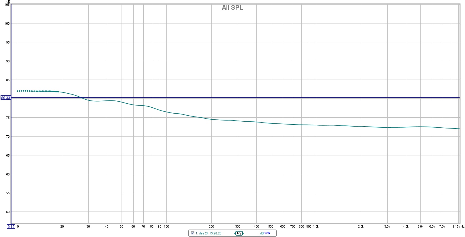

    Det må jo nødvendigvis bli synsing, for den / de som ikke har hatt mulighet for en "onsite-opplevelse"?
    "Synsingen" for min del, er basert på målingene som er lagt ut.
    Tviler ikke på det.
    Deler så avgjort den oppfatningen!
    Men såsant målingene er realistiske, så er det jo en grunn til å reagere / kommentere disse.
    Hvilken dipp?
    I flg grafen, så er det vel heller snakk om en real "peak" i 50Hz-området?
    Er absolutt ikke i "kranglemodus" her, bare så det er avklart.

    13db på 50hz er ikke så mye som man skulle tro. Om man hører på forskjellige toner i like styrke. (la oss si 80db) så vil en 50hz tone høres mye svakere ut en en 1khz tone. Og veldig mye musikk (ihverfall den jeg hører på) er mikset ganske lyst. Da vil en god stigning fra 150 hz f.eks bare virke naturlig. Og siden vi jo egentlig ikke vet hvordan musikken er mikset eller skal lyde vil vi like mere bass (ofte) en det som en snorrett kurve vil gi oss. Mange høytalere er jo også tunet slik, f.eks. de meget lovprisede Magico q5 (http://www.stereophile.com/content/magico-q5-loudspeaker-measurements).
    Det er ikke noe tvil om at målinger er utrolig viktig om man skal prøve å gjøre noe med rommet eller ratte eq. Men man må jo ikke se seg blind på linjen, man må kunn bruke det til ett verktøy for å finne den lyden man liker best. (og selvfølgelig ikke tolke en kurve uten også samtidig å høre på hvordan dette låter. ) Så som altid, måle for å finne ut om man er på vei, og lytte for å vite når man er fremme.
    Noe kan sikkert bli bedre her også, men det kan det vel samme hvor bra det er, og hadde det ikke vært mulig å få det bedre, så hadde det jo vært litt kjedelig. ;D

    Så flott at du svarer for meg da Scrooge ;D og det uten og ha hørt dette systeme i et eneste sekund :D
    Denne hobbyen er merkelig dere hehehe
    Mvh: Espen L
    Scrooge
    07.11.2008
    3.009
    1.142
    Espen`s Burmestersystem
    Vel.
    Det var egentlig ikke ment som noe svar, men snarere som en liten konklusjon for meg sjøl. ;)
    Og jeg tror oppriktig talt at den ikke er heeelt på viddene?
    Man skal vel lete litt for å finne et rom med normal størrelse som ikke i noen grad er "plaget" med stående bølger, og da gjerne i bassområdet.
    Disse kan selvsagt håndteres på forskjellig vis, med godt resultat!
    Men når man får seg forelagt en målekurve som tidligere vist, så er det jo ting som tyder på at det kan finnes rom for forbedringer.
    Noe jeg forøvrig ikke skal si noe mere om i denne tråden......

    Espen L skrev:
    Hvordan ser kurven ut når både høyre høyttaler og venstre høyttaler spiller samtidig?
    Slik vi normalt spiller i Stereo...
    Espen L
    03.03.2010
    4.254
    12.696
    Skien
    Roald skrev:
    Der var målingene lagt ut…… :)
    Du har ikke et vannfall også, siden etterklangskurven stopper såpas tidlig?
    Den toppen i bassen virker litt bratt i begge ender, det trenger nødvendigvis ikke bety boom, men den farger selvsagt. Med litt flytting kan du helt sikkert fordele den energien til en litt mer bredbåndet heving, noe mange av oss ser ut til og foretrekke.
    Nå har ikke jeg hvert i ditt nye rom så jeg vet ikke hvordan lytteenden ser ut, men nåværende plassering av høyttalerne er ikke symmetrisk i forhold til front/sidevegger er det mulig å snu 180 grader?
    Det som gjør at jeg spør er området 225-450 og 1,6-4khz, selvsagt ren synsing men jeg tror en del vokaler vil trekke mot høyre
    Hei Roald
    SAL og udertegnede skal mest sannsynlig i romjulen en tur til Oslo, hadde vært veldig artig og hørt lyden du selv har hjemme og sikkert er den lyden du bruker som din preferanse når du uttaler deg her på sentralen. Hadde det passet om vi kom innom deg en liten tur og hørter på ditt system? vi har fri i hele romjulen så hvi er fleksible på hvilken dag dette blir. Vi vil også prøve og få med oss et par andre systemer på runden vi skal
    Mvh: Espen
    Det er selvsagt lov å hevde at hørselen er overlegen måling, her på forumet er det vel nærmest normen…………. ;)
    At en måling ikke sammenfaller med beskrivelsen av lyden, har i de aller fleste tilfeller ingen ting med kalibrering, dårlig måleutstyr eller målefeil å gjøre ::) Tilnærmingen til hifinirvana er da vidt forskjellig og allikevel snakker de fleste om at det spiller snorrett ??? personlig foretrekker jeg noen avvik fra den flate kurven
    At man hopper i skyttergravene over innspill på den mest objektive tilbakemeldingen(måling) er rett og slett trist Espen har jo selv lovprist tiltakene som er utført på grunnlag av disse målingene men når man kommenterer er de plutselig ikke lenger gyldig.

    Flageborg skrev:
    Hei Flageborg
    Har ingen måling her hjemme med begge høytallerene samtidig, skal ta og høre med akustikeren som målte om han har den og kan sende den over til meg. Jeg var veldig nysgjerig på hvorfor han var så veldig klar på at man skal måle en og en høytaller! jeg har jo ingen preamp så jeg måtte da koble fra en og en høytaller. Svare jeg fikk på hvorfor han ville ta en og en høytaller var dette:
    Ved måling av begge høyttalerne samtidig får en med utfasninger mellom høyttalerne når begge er i drift, i mikrofonpunktet. Ørene skiller mye bedre på dette, bl.a. fordi vi har to ører ?, så måling av begge høyttalerne på en gang beskriver ikke realitetene godt. I basområdet kan det imidlertid ha noe for seg (lange bølgelengder med lite gangforskjell mellom høyttalerne)
    Espen L

    Bare for ordenskyld:
    så har jeg ikke lovpriset frekvenskurven som jeg har i dag, jeg har ikke sakt at det ikke er noen rom for forbedringer i min stue. Men jeg lovpriser FORBEDRINGEN i min stue etter at jeg har gjort akustiske tiltak. Jeg har fortsatt ikke gjort alle de forslagene som akustikeren har kommet med så helt ferdig med alt er jeg nok ikke ;)
    Det er jo noen her som kommer med noen forslag om ting som kan gjøres og det er selvfølgelig bare godt ment. Et lite tips til enkelte her er at man kanskje ikke burde være så bastant på hva en mener uten og ha hørt anlegget, dette blir jo nesten som og se på grøten og fortelle hvordan den smaker uten og ha smakt på den ;D kan jo være et nyttig tips nå til Jul hehehe. kanskje har enkelte som uttaler seg i tråden ikke engang levd med et litt "tyngre" system over tid noen gang. Min erfaring på hva ørene oppfatter er også helt klart noe også med utstyre å gjøre. Her synes jeg 8x12 Tom hadde noen bra poeng tidligere i tråden. Jeg hadde tidligere en 001 Burmester cd spiller og byttet til den jeg har i dag, stuen var den samme og jeg tastet AB nesten en hel dag frem og tilbake. Ørene mine oppfattet et helt klart stoooor forbedring på så og si alle parameteret (men rommet var det samme) og jeg mener bestemt at blant annet bassen ble noe jevnere , så jeg trur at man ikke må glemme utstyre oppe i dette. Jer trur at jo bedre samspilt/homogent ....... utstyr man har jo mindre kan nok peak/Dip og lignende bli oppfattet. Trur nok det er noe av grunnen til at jeg for flotte tilbakemeldinger fra samtlige av de som har vært i stuen, og ikke minst det viktigste av alt er at jeg synes det spiller veldig flott selv. Men misforstå meg rett rommet har også stor betydning på totalopplevelsen.

    Scrooge skrev:
    Hvilken dipp?
    Beklager Scrooge, jeg mente jo selvfølgelig en topp på 13 db.
    For ordens skyld er ei heller jeg i "kranglemodus".
    Det er ikke noe særlig fruktbart uansett, men av og til så "flushes" man jo av litt testosteron.
    Dog IKKE i dette tilfellet.
    Jeg synes imidlertid akustikkerens tilnærming til måling av frekvenser i rommet er interessant, og for meg unaturlig.
    Men vit da at det har IKKE jeg greie på som ikke er akustikker.
    Akustikkerens beveggrunner for å gjøre dette har Espen forklart nærmere.
    Symbiosen mellom anlegg og akustikk er som nevnt til det kjedsommelige meget høy tatt i betraktning at man snakker om en "vanlig" dagligstue.
    Sånn - punktum.
    Om du mener jeg har hoppet i skyttergrava, så kjenner jeg meg ikke igjen på det.
    Vel, nå er det vel ikke slik at jeg hevdet at hørselen MIN er overlegen enhver måling.
    Siden hørselen er et subjektivt sanseapparat montert på et tidvist irrasjonelt vesen, og en målesensor kun kaldt og rolig måler det den er programmert til, blir ikke størrelsene sammenlignbare. Dette vet vi er utgangspunktet.
    Jeg er videre enig i at målinger er nyttige, og et godt verktøy for å korrigere lydgjengivelsen i enhver HiFi entusiast sitt rom mhp akustiske tiltak.
    Det er langt på vei riktig som du sier at beskrivelse av lyd ikke har noen sammenheng med målefeil og dårlig utstyr å gjøre, men rom for feil i en teknisk innretning er tilstede, derav mitt poeng om nødvendigheten for kalibrering.
    Jeg har gått fem på uttalige ganger i mitt yrke mhp og ikke kalibrere de instrumenter jeg benytter ofte nok, uten sammeligning forøvrig.

    Martin OHC skrev:
    Fant et bilde av en måling av B80.. Tenkte det var greit å vise.
    Steike!!! ikke sett en sånn kurve før. Imponerendes! Den var rååå
    Ikke sant målegutter? Spiller jo flatt til under 30 før den avtar.
    ;D
    uob
    12.04.2009
    618
    143
    Oppegård
    lovemusikk skrev:
    ;D
    Høytalere som går dypere har jeg sett, men den hadde en fin liten økning i det viktigste bassområdet, slik jeg liker det. (Det viser jo også at utgangspungtet er slik, og at målingene Til Espen er samenlignbare, bare litt mere ekstreme. Spiller det rent så kan litt ekstremt være morro )

    Bjørn ("Orso")
    03.11.2008
    11.296
    2.904
    lovemusikk skrev:
    ;D
    Grafen er med 1/1 glatting. Nesten alt ser flatt ut da. Så den sier egentlig ikke noe særlig. En måling av den ene høyttaleren min med tilsvarende glatting under, målt fra 40 Hz og 3 m avstand.
    Påfallende likheter det der ja, noe som tyder mot at det er responsen til B80 man ser på målingene som uob også nevner. Høyre kanal sliter nok litt, men venstre jobber ganske fint, og likt denne grafen.
    Litt synd det var 1/1 okt. Har du noen kilde for denne Martin?

    Kjøpte det svenske Hifibladet Hifi & musikk i dag, de har testet Bowers & Wilkins 802 Diamond som de har lakt ut målinger på. De skriver ikke så mye om rommet bortsett fra at det er 30 kvm men regner med at testrommet demmes er rimelig bra. Her viser 802 at de har flere topper på mer en 10db under 100HZ. Det er påfallende mange High End merker som har peak i de nedre frekvens ;)
    Espen L

    OMF
    26.02.2002
    16.583
    10.054
    Hei Espen!
    Flott system du har!
    Bare for å ha klarlagt det - jeg har ikke hørt systemet, så mine synsinger baserer seg på kun på målingene her!
    Jeg synes i grunn ikke bassen din ser så ille ut - hvis man tenker seg en kurve som stiger 5-8 dB fra rundt 100 Hz og ned - så blir ikke dette så ille! Det kan selvsagt bli bedre - men i forhold til hva som typisk finnes hjemme hos folk - så er dette (veldig) bra. (Jeg hadde i min forrige stue peaker på 15dB og dip på 25dB - og det var heller ikke lett hørbart for meg som aldri hadde hørt noe annet i den stuen).
    Derimot synes jeg hevningen med senter rundt 3,5kHz er noe du kanskje bør se på. Dette er nok noe av grunnen til at anlegget spiller superoppløst - er relativt bred hevning på 3-4dB så høyt oppe i frekvens påvirker lydbildet mye. Heldigvis tåler åpenbart anlegget dette - siden lytterne ikke rapporterer om slitsom/hard lyd. Kunne vært artig å få en måling i nærfelt....trolig skyldes denne peaken overgangen mellom mellomtone og diskant - og at dette er gjort på en slik måte at du summerer seg bra on-axis, men at energiresponsen får et stort peak pga større areal.
    Jeg ville også jobbet med forskjellen mellom høytalerne og særlig peaken på høyre høytaler ved ca 400Hz. Det vil være naturlig å anta at lydbildet trekker litt mot høyre, men det kan man jo kompensere relativt greit med å flytte seg litt i sofaen!
    Litt som de andre forbedringene du har gjort med akustikkarbeidet - så merker man ikke hva som er feil/maskert før man har kvittet seg med problemet! Og jeg tror( igjen basert kun på målinger) at du har litt å hente på å få jevnet ut frekvensgangen fra 350Hz og oppover - og da først og fremst at det låter med naturlig, lettere, organisk, osv....
