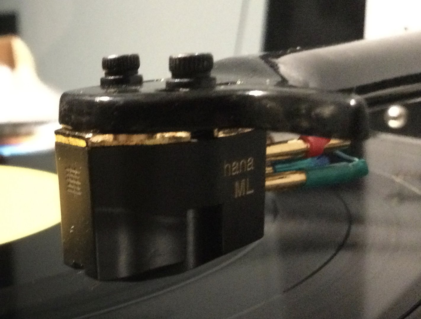

Faller den i smak?
-BB-
JA😀 Skikkelig deilig med en støyfri PU. Ikke masse sus og brum som med Gradoen.
Den er bare stilt 15-20 timer men jeg synes den låter supert. Skulle bare hatt bedre utstyr til å justere den med, har bare billig eBay protractor. S
Banning i kjerka og sånn, men likevel: jeg brukte i mange år en MoFi GeoDisc til å justere inn pickupene mine. Super-hendig, men heller grovkornet.
Så gikk jeg over til Mint LP protractor for en god del år siden, som er uhyre nøyaktig, lages spesielt for din spiller/arm/pickup combo og kan fåes i den geometrien du ønsker (Baerwaldt er standard hvis man ikke ber om noen annet). Da jeg sjekket alle pickupene jeg hadde satt opp med GeoDisc fant jeg at de alle hadde avvik i lengderetning på 1-2mm. Justerte en etter en på nytt - og hørte ingen forskjell.
Ut fra det og en del mer eksperimentering trakk jeg som slutning at små lengdeavvik (overhang) i forhold til protractorkurven er lydmessig uvesentlig så lenge avviket er konsistent langs kurven, mens det som faktisk betyr noe for lyden først og fremst er at nålen ikke har avvik i VTA/SRA eller azimuth og deretter zenith.
Et par lesebriller i +3-4 styrke er et ypperlig hjelpemiddel når du jobber med disse sakene, men så lenge protractoren du har faktisk er nøyaktig trenger du ikke noe mer for å få et optimalt resultat.
