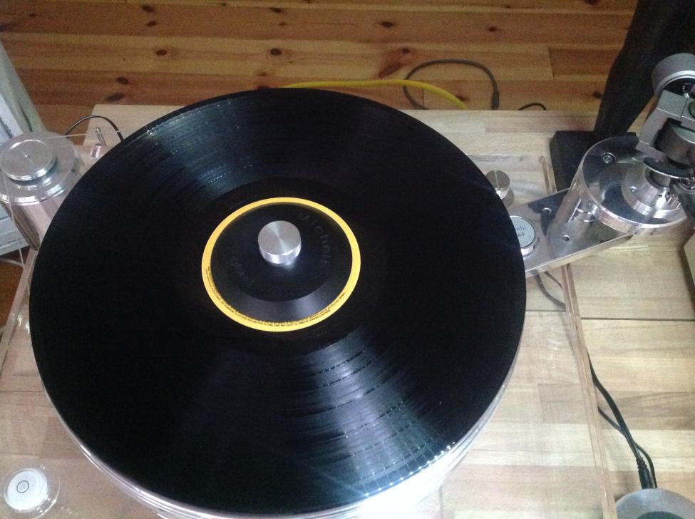

Jeg bruker både krans og strammer i senter, er ikke mye ting får beveget seg her i gården.
Steinar.
steinost
22.01.2004
13.338
11.266
Lillestrøm
Har laget den selv i syrefast stål, passer nøyaktig på yterdia på tallerken.
Steinar.
