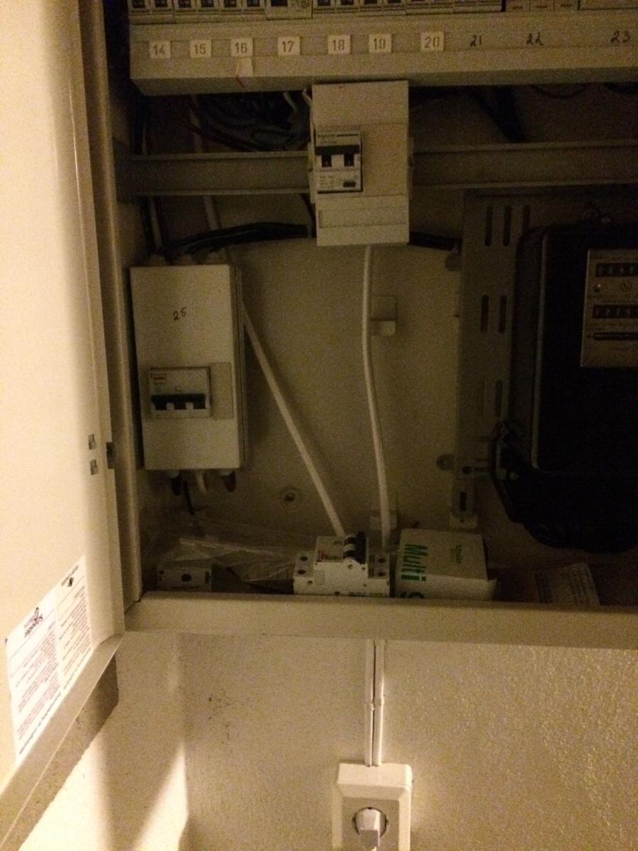

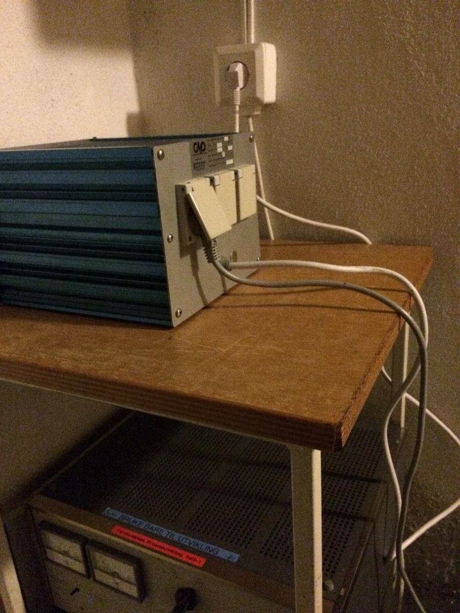

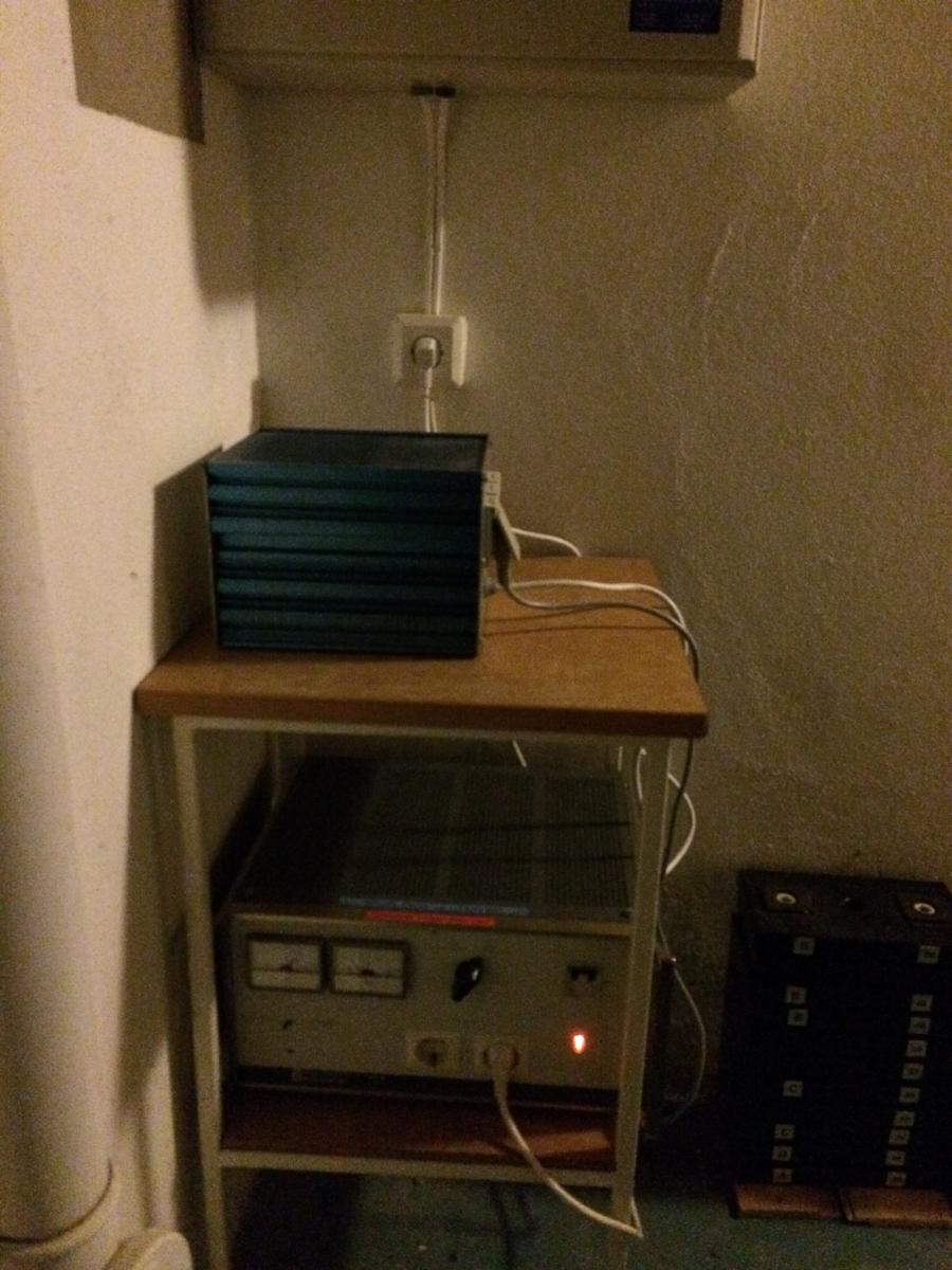

Å bo i Nordmarka er idyllisk på mange måter, men infrastrukturen er det så som så med. Jeg fikk lagt opp en dedikert jordet 16 amp kurs fra sikringsskapet (i kjelleren) opp i stua for to år siden (kostet kr 16.000,-). Kursen brukes kun til 2-kanals hifi, da vi har TV mm. i eget rom. Har dog en del av komponentene koblet til stuas 10 amp kurs (jordet!) utifra tips på dette forumet. Ble kvitt støy/ brum fra termostater, osv.
Prøvde å være litt kreativ, og fikk elektrikeren med på å lage en "sløyfe" i kursen slik at jeg lettvint kunne koble inn skilletrafo, mm. i kjelleren (kona tillater knapt nok hifi komponentene i stua). Dette viste seg å være et "sjakktrekk" da jeg fort fant ut at det fortsatt var mye støy fra strømnettet, som skilletrafoen i tillegg forsterket (iflg. elektrikeren). Jeg måtte inn med tyngre skyts, og en Wandel & Goltermann WS10 strømrenser/ -stabilisator ble kjøpt inn. Denne viser også (VU-meter) at "innstrømmen" som svinger mellom 210 og 240 volt blir korrigert til konstant 230 volt. I tillegg brukes en egen strømrenser (Power X-terminator) til komponentene som er koblet på stue-kursen (denne er liten og skjules lett i racket).
Lyden i anlegget har fått ett merkbart løft og er nå utrolig behagelig. I tillegg kan eier senke skuldrene å nyte musikk, i trygg forvissning om at 80-talls komponentene vil kunne vare i enda mange år.
