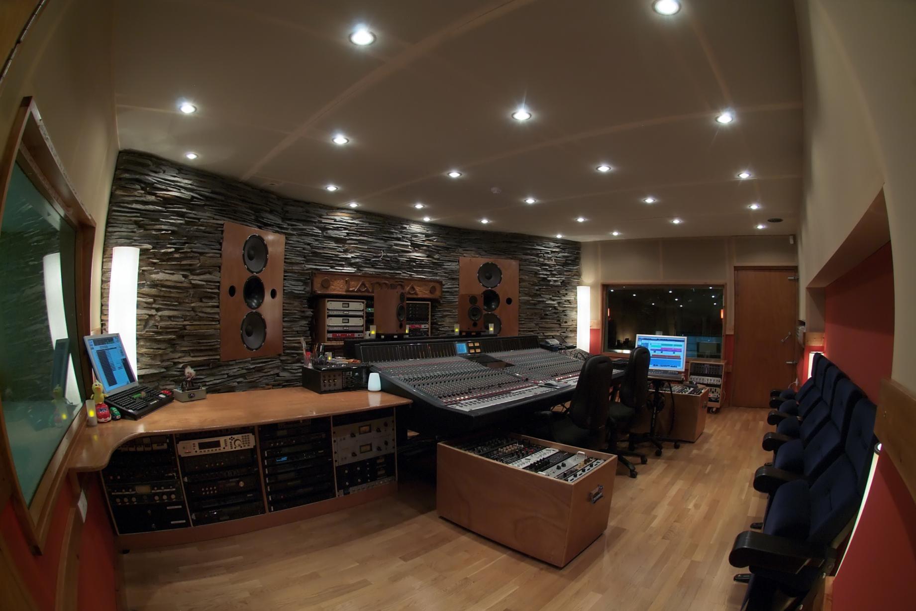

    Abbey Road har også in-wall monitorer i sine kontrollrom, men teknikerne er etterhvert gått over til å arbeide med B&Ws ht -- og det kan godt være at Studio One nå er ren B&W, har ikke vært der på lang tid.
    Interessant.
    Kongshaug ble tilbudt å bruke B&W som monitor, men hadde vansker med å kalibrere bassen fra disse i forhold til sitt kontrollrom. Han bruker dem nå som playback-ht for dem som er i studio, og har dem også inne i kontrollrommet bak sin arbeidsposisjon, som lyttemonitorer for å få et annet inntrykk.
    Hva mener du med tilbudt? Denne lyttemonitorposisjonen er der mange har hifikomponenter (ikke nødvendigvis hifi) for som du sier få et annet helhetsinntrykk.
    Hvorfor de skulle få spesialhøyttalere til Abbey Road, når B&W gjør et stort poeng av at høyttalerne der er identiske med dem man selger til forbrukere, blir noe du får kikke nærmere på. Markedsføringsjuks er alvorlige greier i visse markeder, spesielt når det gjelder slike påstander.

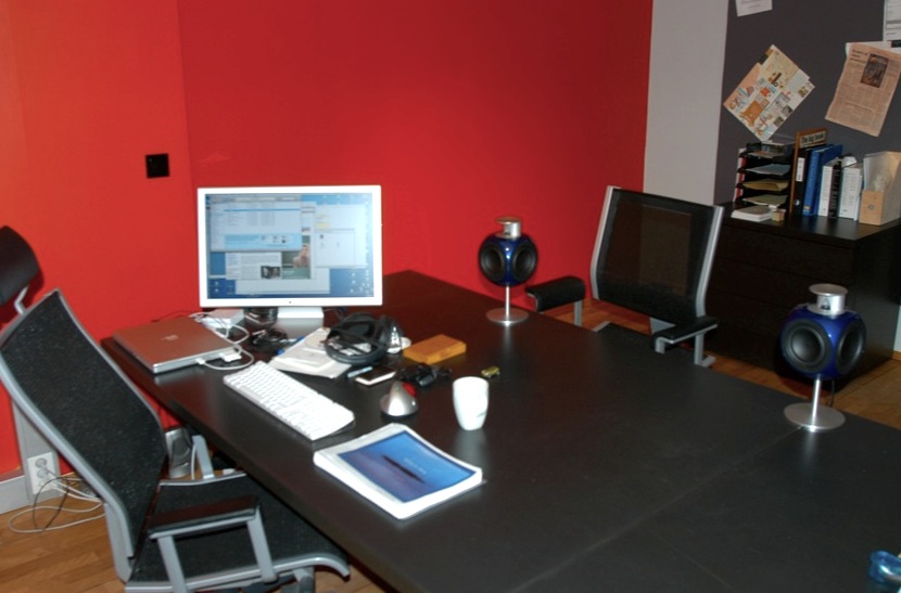

    Budsjettet må ofte holdes i sjakk ja, men ikke eneste grunn. Hvis du ser på bildet fra Will Smith ser du små monitorer med hvite membraner. Disse er over alt. Koster gjør de sikkert også.
    Avstanden er viktig for monitoregenskapene. Jo tettere på jo mer detaljer kommer frem. Jeg har ikke delefrekvensene til 800 serien til B&W, men tror avstanden bør være ca 2 meter. Da er det bedre med små som kan stå 50 cm unna.
    Man svitsjer gjerne mellom nærfeltsmonitor, og in-wall monitor eller hoved-ht.
    Høyttalerne jeg bruker i bildet er meget velegnede som nærfeltsmonitorer. De klarer ikke å fylle et stort rom med troverdig lyd, men de leverer utrolig godt i nærfelt. Ah, minner. Tror Fidelity anbefalte dem som et meget godt nærfeltsalternativ, sammen med en universalspiller.
    Hvilken type høytalere er det?

    Mener du at disse studioene vi ser avbildet her med B&W ikke har monitorer i tillegg som er fjernet fra bildet for anledningen?
    At en nærfeltmonitor er tunet på akkurat samme måte som en gjennomsnittlig hifihøyttaler?
    Nautilus serien er nøytrale hifihøyttalere som blir brukt i enkelte studioer for å simulere fullrange lyden eller for å ha et alternativt lydbilde har jeg ikke nektet for.

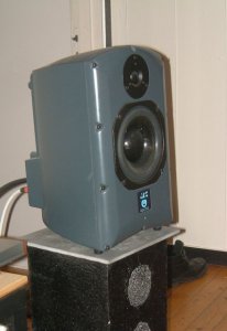

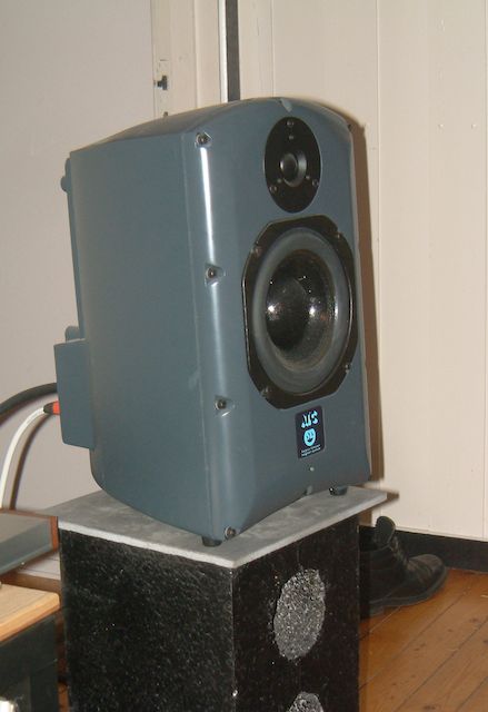

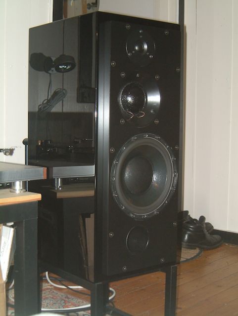

    Dette var de første ATC jeg hørte og kjøpte nesten på flekken. Det eneste jeg angrer er at jeg solgte dem! Og de gikk billig (vanskelig å få solgt), ganske enkelt fordi folk tenkte innenfor slike dumme kategorier som hifi vs. pro
    Da jeg solgte mine ATC SCM 50 ASL i sort pianolakk fikk jeg et annet problem. Det var interesserte kjøpere, men de syntes de var for dyre. De sammenliknet da med pro-utgaven av de samme høyttalerne. Ikke bare er finishen på «stueversjonen» dyrere enn enn den matte finsihen på pro-utgaven, men den svarte pianolakken på de jeg solgte kostet- om jeg ikke husker feil - 12.000 ekstra i forhold til de andre «stuerversjonene».
    Rettelse: De ville ny ha kostet 12.000 pund. Jeg tror proversjonen ligger på rundt 8.000
