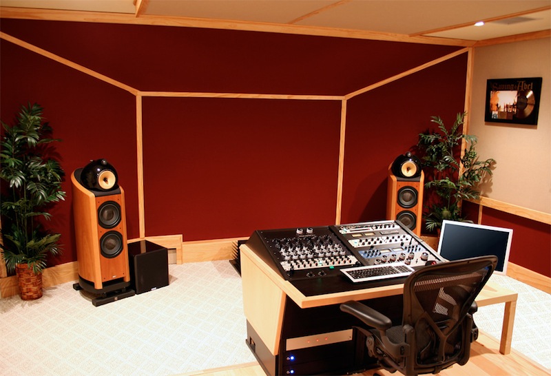

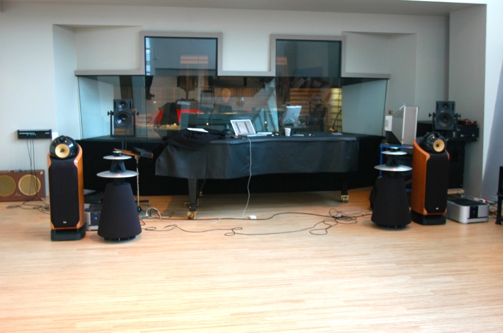

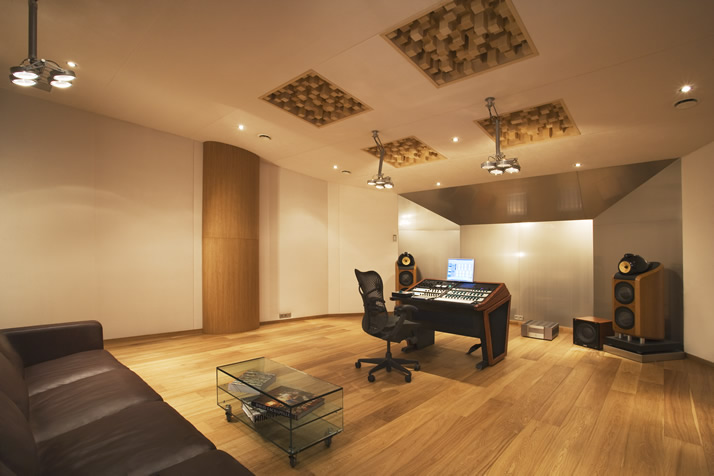

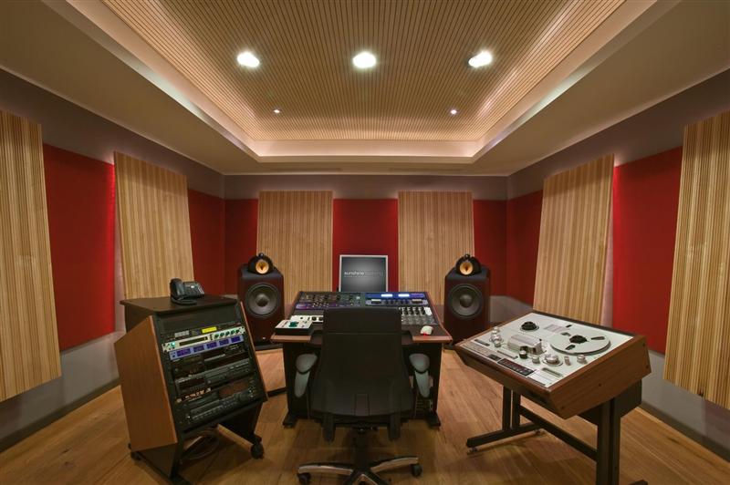

    Etter bilder av masteringoppsett opplastet på Gearslutz er B&W 801 en dugandes studiomonitor. På den annen hånd går det frem av mye som blir skrevet der, at de fleste små studiomonitorer er lite opplysende i dypbassen, dvs. de har ingen.
    Denne har heller ikke overvettes dypbass:

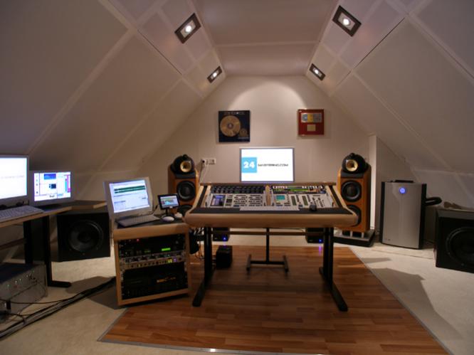

    Keith Yates bygger kino og lytterom for bl a hollywoodkjendiser, silicon valleymillionærer, statsledere og kongelige. Han specer de største kinoene med tre slike i frontrekka:
    Det finnes nok de som bruker B&W som monitorer, men det er mest en markedsføringsgreie fra B&W sin side.

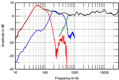

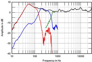

    Dette er frekvensgangen i en dyr, state-of-the-art high-end-høyttaler, prismessig nesten på grensen til "oligark-hifi":
    Legg merke til at den gir en bestemt EQ-profil, omtrent som den Trompetnerd nevner, og forbausende lik EQ-profilen som er "house sound" for Mobile Fidelity. Boost helt nederst, dra ned litt i øvre mellomtone for å unngå at det blir "in your face", og så boost litt igjen rundt 10 kHz for "luft" osv.

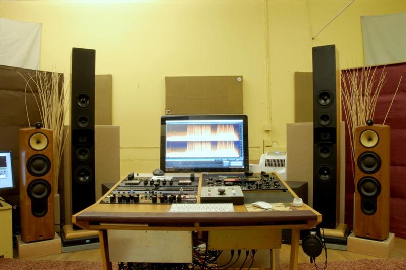

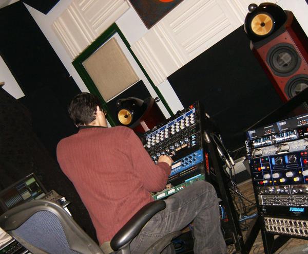

    Har ikke lest hele tråden men syns dette bildet svarer på spm:
    Eller mao, det er ingen forskjell på en god studiomonitor og en god HiFi høyttaler. Låter det ikke bra er det høyttalern som er dårlig.

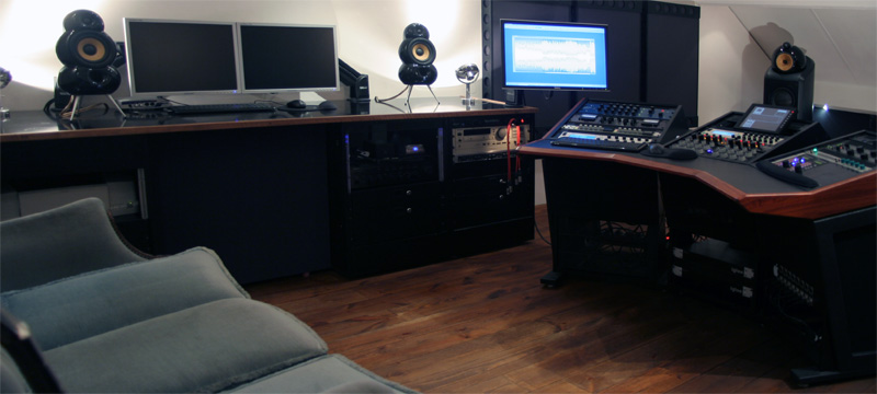

    Robbie Williams og PMC litt opp på modellstigen:

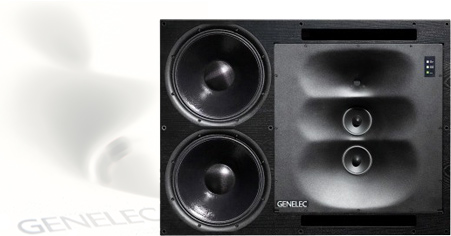

    Som trådstarter så må jeg få lov til å takke for en meget oppklarende og informativ tråd så langt :)
    Jeg tror jeg skjønner litt av utfordringen med å handle i pro-lyd butikker og komme hjem i stua. Fruen kommenterte kjapt at de der (Genelec) ser ikke ut og skal ikke stå der. Fruen har normalt høy WAL og jeg har faktisk ikke hørt den der før. Nå har de stått en drøy uke, og det ser ut til at de blir stående. Det hadde nok vært enda enklere å komme hjem med Dynaudio sin studiomonitor og helt uproblematisk å komme hjem med Dynaudio sin 110A. Uproblematisk for alle utenom min egen lommebok.
    Jeg må også få legge til at jeg oppfatter ikke mine Genelec som "slitsomme" på noe vis, snarere tvert om i forhold til andre hifi stativhøyttalere jeg har hatt. Jeg oppfatter også at de ruller tidligere av i bassen enn f.eks MA GS10, men ikke så mye som spesifikasjonene skulle tilsi. De høres bedre ut i sweetspot enn på 5 meter og ut til siden, men det gjelder vel for de fleste høyttalere.

    Genelec har jo waveguide. Det liker vi. Noe å tenke på er at R&D av høyttalere stort kommer fra pro-verden.

    @bilder
    Mange flotte bilder! Det finnes sikkert studioer som bruker 801 som monitorer, men det tilhører nok sjeldenhetene. Har lagt merke til at de studioene som har de aldri bruker de som monitorer, noen ganger på fullrangeanlegget. En god venn av meg er ofte i Rainbow i Oslo og han har aldri sett de bruke B&W høyttalerene til annet enn monitorer til musikerene for at de skal lytte på opptaket i opptaksrommet. En funksjon som det oftest brukes PA utstyr til.
    Legger også merke til at B&W er der det gjelder, blant annet på Star wars sine musikkmakingvideoer etc, men det er nok mest en PR greie.

    Bilde fra et lite studioopphold (studieopphold?) jeg hadde på Rainbow.
    TrompetN
    04.03.2004
    8.699
    7.009
    orso skrev:
    Sikker på det? ;) 800 serien finner du i mange studioer.
    He he, fine bilder! ;D
    Jeg ser jeg ser, men forstår det ikke! ;)
    Jeg tror kanskje jeg allerede har sagt nok i den saken, men kan vel si at man skal ikke tro på alt man ser.
