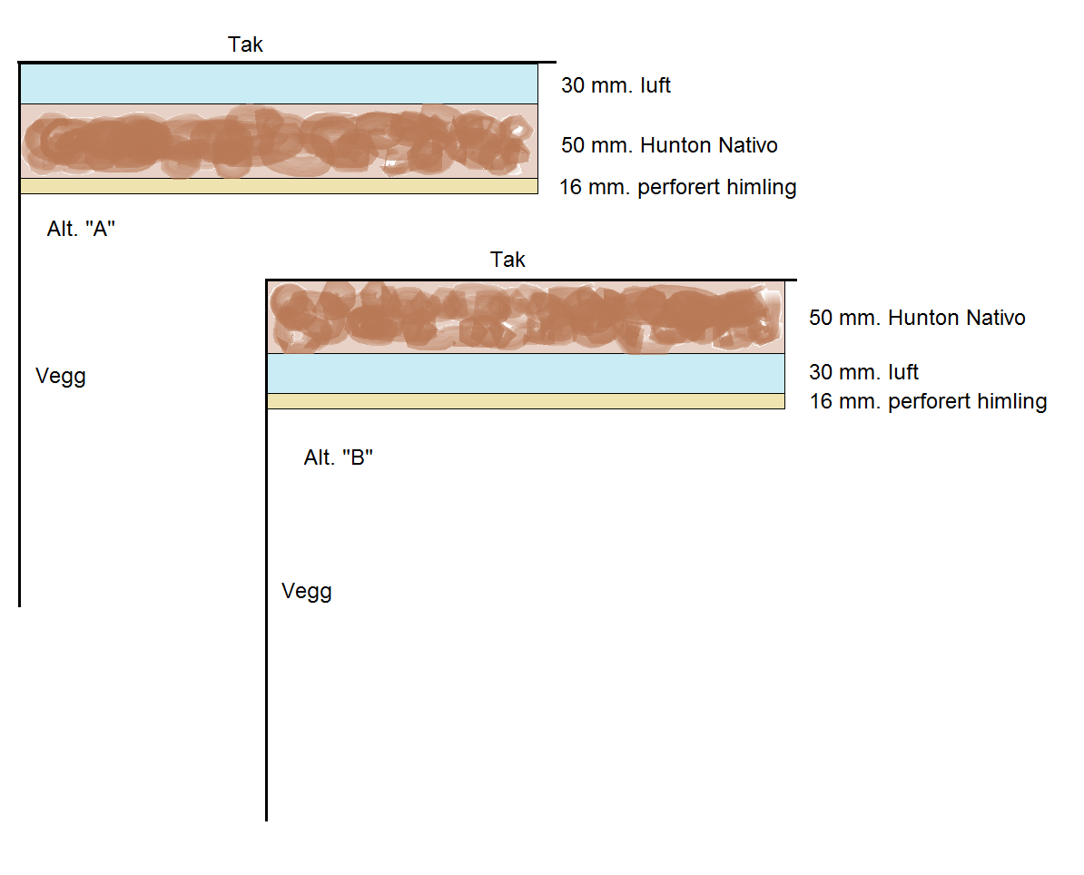

Enkel problemstilling i dag. Ta en titt på tegningen dere akustikkeksperter. Noen ide, facts, kvalifisert synsing/gjetting om hva som gir best resultat - eller kanskje ingen forskjell?
Hvilket alternativ er best? Har dessverre ikke mer plass til rådighet.

Rett over lyttepos. dette, glemte å nevne.

Ville tro alt. A, Et luftrom kan jo fungere som et akustisk kammer.
Men hva veit jeg

B tenker jeg.
Da må lyden igjenom isolasjon for så å returnere.

Jeg hører ikke til kategorien " akustikkekspert", men svarer allikevel 😁 Alternativ A fungerer best!

Med luft bak som i eksempel a vil det fungere bedre litt lenger ned i frekvens.

:unsure: Tanken var å se om denne løsningen gir bedre lyd/mindre førsteereksjon i mellomtoneområdet, bassen er f.eks. ikke nødvendig å ta hensyn til, den er tilnærmet problemfri. men takhøyden er kun 217 cm. og det er relativt kort avstand til vegg bak lyttefelt (som får demping tilsvarende dette men med full 100 mm. isolasjon.
Vær forsiktig med førsteereksjon i mellomgulvet, andre harmonisk, derimot, det er andre boller

Jeg stemmer helt klart på A, luft over isolasjon. Rimelig sikker på at det er slik jeg har oppfattet en rekke akustikere i jobb sammenheng

Teknisk sett er det enkleste å montere isolasjonsplatene i taket med lange tynne skruer/store skiver, og så ha luft mellom isolasjon og himlingsplater. Enkel montasje. Mulig Alt. A er bedre - men ikke sikkert og slettes ikke sikkert at det blir hørbar forskjell.
Jeg tuter med min fagfelle i dette, det er slik akustikeren vil ha himlingen for optimal absorbsjon. ( over relevant spekter i skole/kontormiljø )

Ja, var jo redd for det..... :oops: Mer køddete montering. Men må man så må man! Da kan likson ulumskheten gjemme seg på oversiden til de holder fred!
Da går jeg for den varianten - får vel ikke blitt ille gæli uansett. Thx guys - case closed!! :love:

Muligens ikke - og uansett kan den ikke være monumental. Bedre enn uten tør man anta at det blir uansett!!
Hvilket alternativ er best? Har dessverre ikke mer plass til rådighet. Vis vedlegget 714254
Normalt sett er luftskille innerst for skillevegg mot et rom, for å hindre vibrasjon forplante seg videre...altså TEK normen, ergo alternativt A. Antar det akustisk samme gjelder for tak konstruksjoner. Men alternativ B er mer praktisk for montering av tak belysning, men da performerer man lydskallet om det ikke i tillegg bygges dobbelt lag med plater over!

Dette er bare et begrenset felt - 122 x 168 cm. heldigvis...
Alt A, det dempes best med velocity based demping best der lydbølgene har fått opp farten, altså lengst fra vegg/tak ..

Som flere sier, luftrom BAK dempingen er med på å øke virkningsgraden.

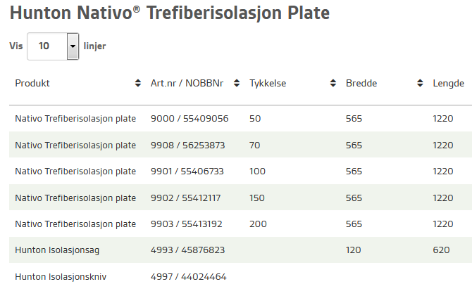

Hvis du ikke har handlet inn isolasjon er forøvrig 70mm (uten luft) aller best. 70mm siden det ikke finnes 80mm i sortimentet.

Denne typen isolasjon finnes ikke i 70/80 derfor blir det 50 da jeg ikke har mer plasstilgjengelig. Veggfeltet bak lyttepos. og bak høyttalerne får 100 mm.

Hvis jeg ikke har blingset og oversett at det er flere slag, finnes Hunton Nativo 70mm. Men det er jo en ukurrant dimensjon så sikkert bestillingsvare hos byggevaren.

Alternativ A. Du får nyttiggjort deg arealet på oversiden av isolasjonen mer effektivt. Demper mer effektivt refleksjonene fra taket når luftrom i mellom.
Hilsen ikke-akustiker som har jobbet med akustikere... Mao en klype salt her er ikke dumt + avvent tilbakemeldinger fra fagfolk før du strekker deg mot taket og tar den tunge øvelse « jobbe med henda over hue».
