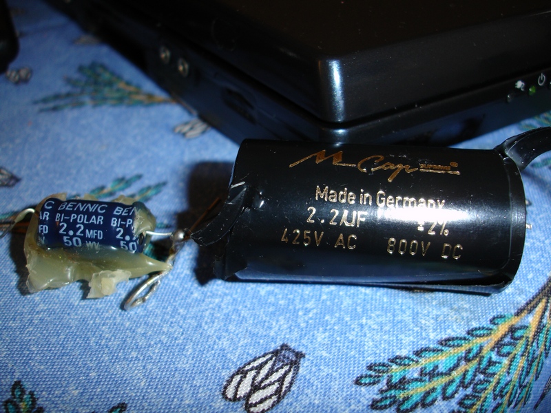

Hei!
Er det virkelig slik at den kun har 1 kondensator i serie med diskanten? Eller har den et lite delefilter med spoler osv?
lassemann
Ja. Nei.
Byttet selv til Mundorf sølv i olje i mine ES14 for noen år siden, funket brillefint. 2,2 uF.
Fant frem et 8 år gammelt bilde av gammel og ny kondis :)

Som du har fått bekreftet fra andre her i tråden er basselementet koblet rett på ht-terminalene uten noen form for delefilter komponenter, bare diskanten har en kondis i serie med signalet foran seg. Lesverdig intervju med ES14 far Robin Marshall i Stereophile anno domini 1989: Robin Marshall: A Modicum of Genius | Stereophile.com
Elektrolytt kondisen fra Bennic foran diskanten tørker ut over tid, i følge internett... Og noe vann har rent i havet siden disse smykkene ble løftet av produksjonsbåndet. I følge kyndig mann hos dynabel, som jeg snakket med i går, synker verdien på kondensatoren med det resultat at diskanten skjæres av høyere i frekvens ettersom tørkeprosessen skrider fram. Man sitter igjen med et hull i frekvensbåndet mellom de to elementene som ikke dekkes, antageligvis oppleves dette som det motsatte av det "hull gjennom" som danskene snakker om ;) Feiget ut på sølv i olje og gikk for et par supreme 2,2µF i stedet fra parts connection. Sukret pillen med en MKP 1837 på 0,01µF, så får vi se om det er noe i det humble hommade snakker om å parallellkoble større kondiser med mindre. Skal bli artig å fyre opp loddebolten å finne ut om det blir hørbare forbedringer.

Hei, skiftet ut Bennic elektrolytt kondisene med Mundorf M-Cap supreme. Bestilte fra parts connexion, 3-4 dager leveringstid fra Cannada (!).
Ingen dag og natt forskjell men mener å høre en forbedring (luftigere, mer dynamikk, oppfatter at lyden slipper høyttalerne i større grad). Orginal kondisene var limt fast til diskantelementet med det ene benet loddet til elementets loddeøre. Mundorfen er en god del større enn Bennic'en, klippet derfor en del av internkablingen (rikelig lengde inni høyttalerne) og loddet på +terminalen for å få Mundorfen lagt inn i skomgummien lengre bak i høyttaleren. En grei operasjon som er gjort på noen kveldstimer.

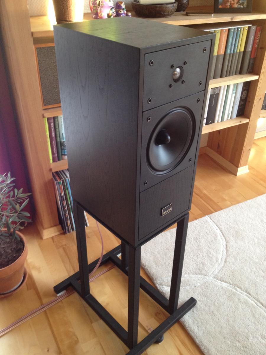

Epos ES14 er likandes høyttalere som presterer langt over forventning. Spanderer et bilde før spikes kom på og parketten fortsatt var jomfruelig...
