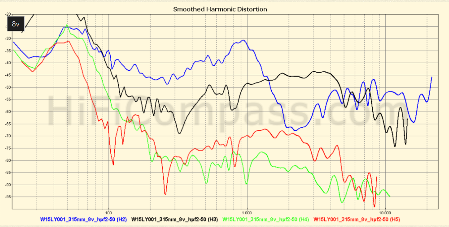

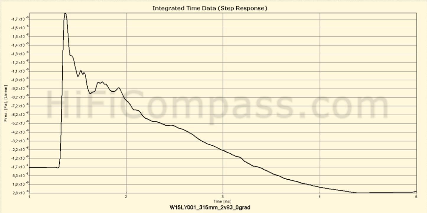

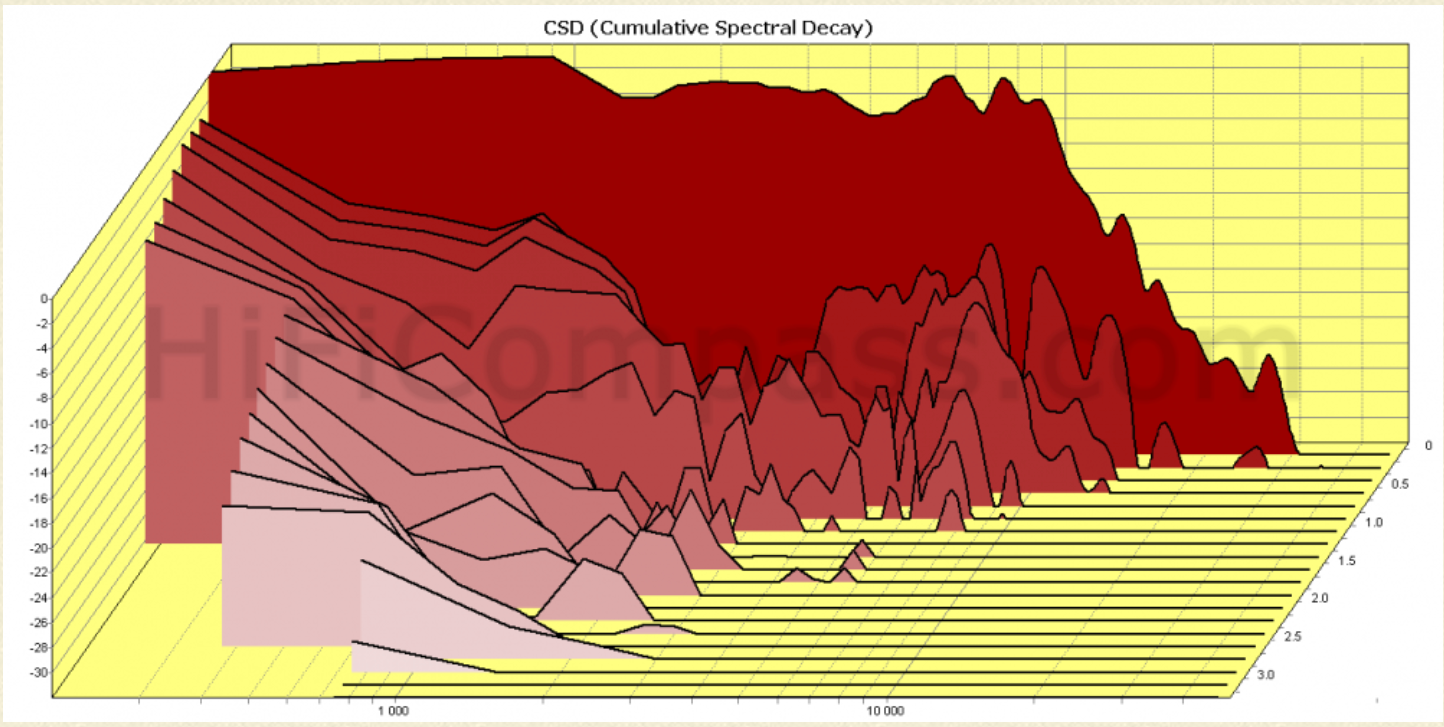

    Nei, dette er en myte.
    Hvis vi konstruerer en høyttaler for å måle godt på en forsterker med høy utgangsimpedans så vil kombinasjonen av de to redusere forvrengningen. Hvis vi måler forsterkeren som om den hadde null i utgangsimpedans innebærer dette at vi måler høy forvrengning, fordi vi måler forvrengning som funksjon av spenning. Imidlertid er forsterkeren en "semi current drive". Måler vi den aktuelle høyttaleren på en ren spenningsforsterker vil også denne forvrenge ganske mye. Når vi imidlertid kombinerer de to så kan forvrengningen rent faktisk gå ned.
    For å kunne definere hva som måler bra og hva som måler dårlig må vi ha kontroll på hva definisjonen på bra og dårlig er. Dette kan variere ganske mye fra måling til måling.

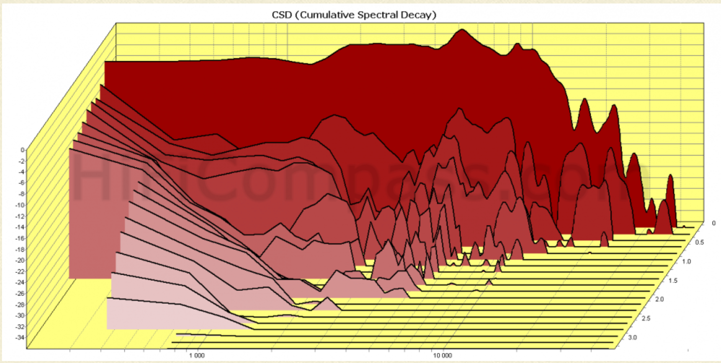

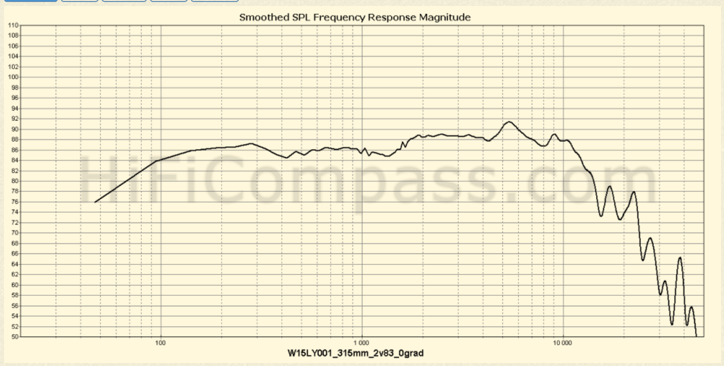

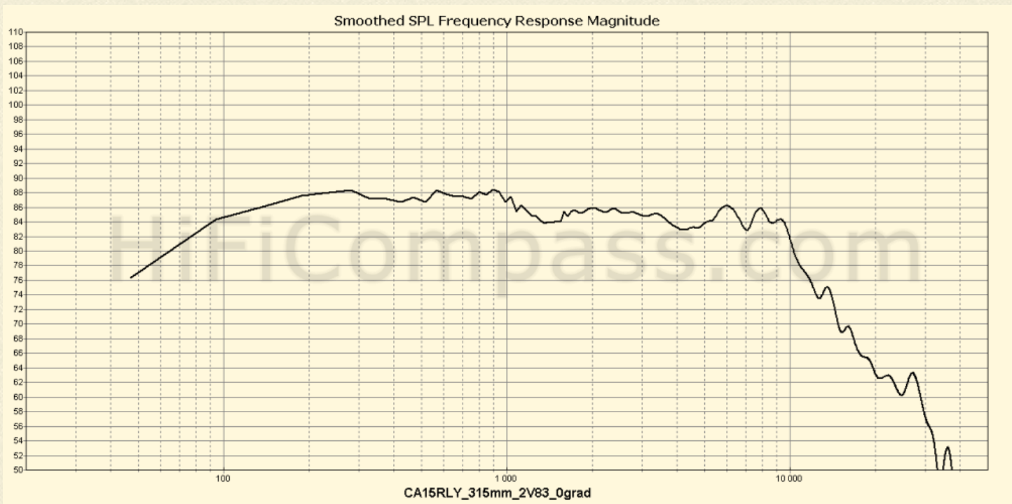

    Et godt eksempel på dette er når vi bytter fra kapton til aluminium i spoleformen på en bass/mellomtone. Da vil vi som regel umiddelbart se en rettere frekvensrespons. Dette er ofte nok til at mange vil si at den måler bedre. Men hvem er det som egentlig har definisjonsmakten til å si at dette er det eneste som betyr noe? Hva om vi måler noe annet?
    Så hvis vi ser på ikkeharmonisk forvrengning/energilagring, så skjer det noe interessant. Når aluminiumsfolien beveger seg i spolegapet dannes det eddy-currents. Disse igjen skaper lokale små magnetfelter som beveger på magnetiske domener lokalt i stålet i motoren. Dette er en form for potensiell energi som utløses igjen med en tidsforsinkelse, og gjerne ikke ved samme frekvens eller i fase med samme frekvens. Så hvis vi ser på hvordan en transient bygger seg opp og toner ut så er dette også en måling vi kan gjøre, som kan være dramatisk forskjellig mellom de to, da i klar favør av den driveren med kapton (ikkeledende) spoleform som vi allerede har "bevist at målte mye dårligere".

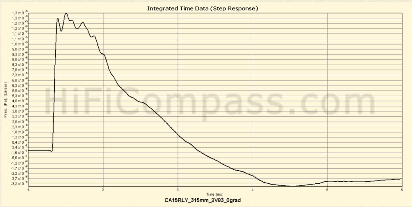

    Et eksempel på hvordan ikke alle målinger avslører alt kan vi se her:
    Driver 1:
    Driver 2:
    Det er altså først når vi ser på step respons at forskjellen på de to driverne blir helt åpenbar. På de øvrige målingene er det vanskelig å forstå at den ene kan bli vurdert som bedre enn den andre. Merk at heller ikke sier målingene noe om hvordan dette skal vektes for å forstå hvor mye dette påvirker oss subjektivt.
