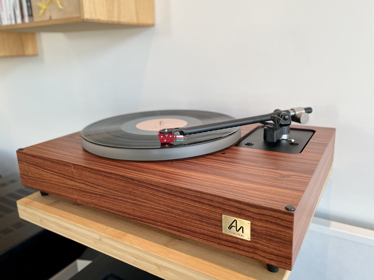

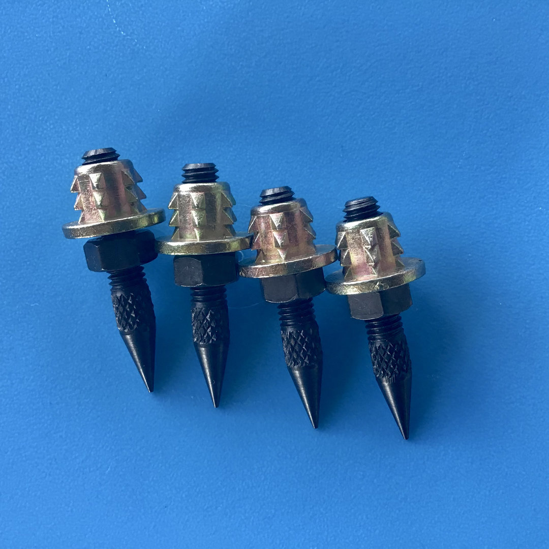

    Takk for godt råd! Da skal jeg vatre underlaget etter beste evne. Tror jeg skal se om jeg kan få satt på noen passende justerbare ben, jeg også. Tar gjerne i mot tips.

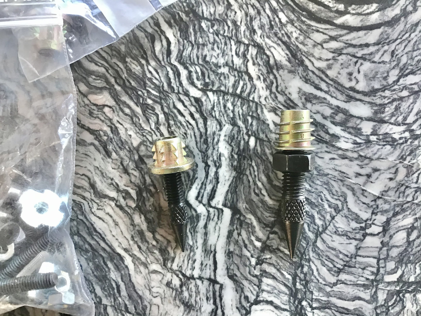

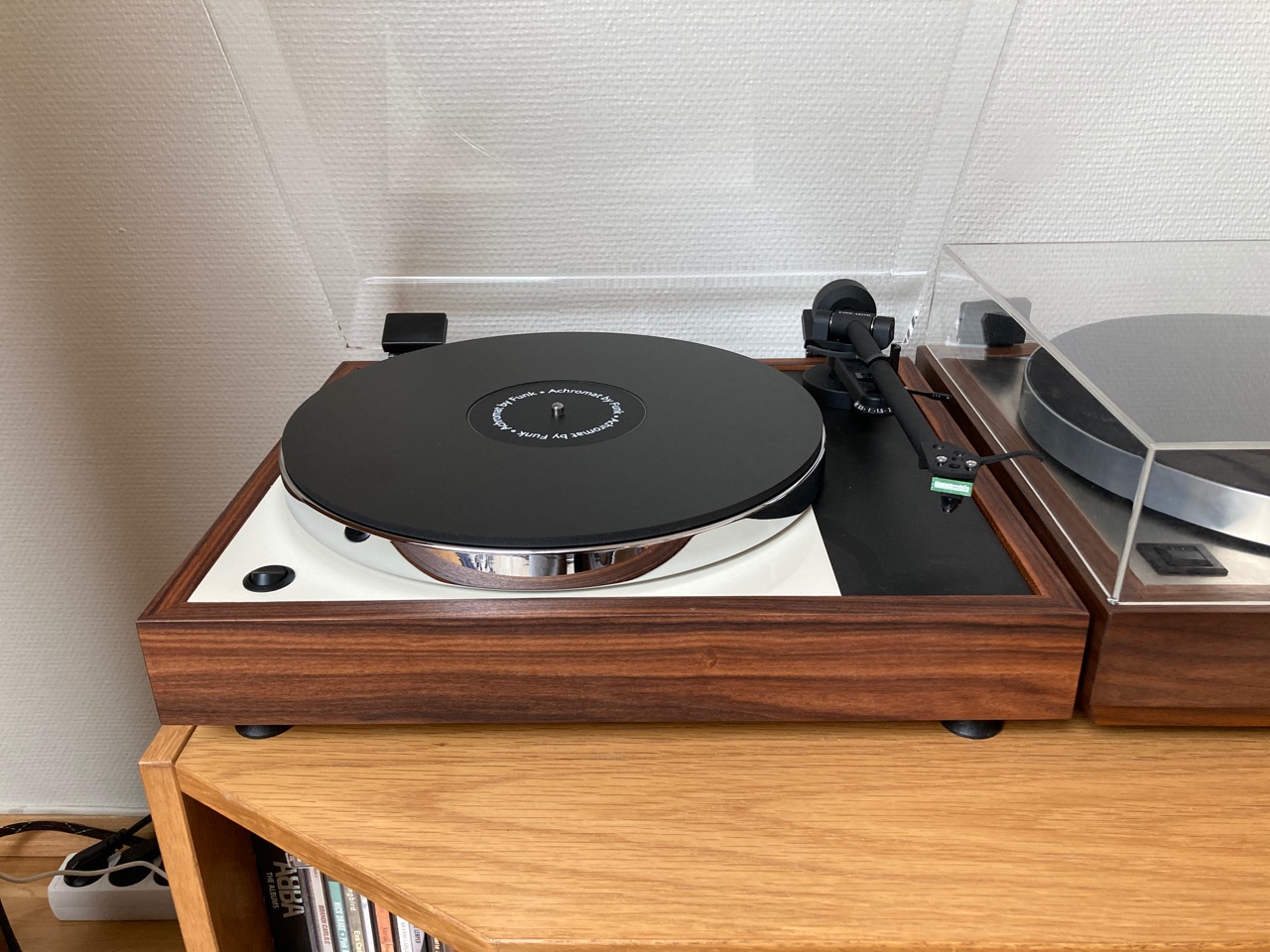

    Uten å kjenne spilleren så antar jeg at anvisningene sier at skruene skal justeres slik at armbordet (m/arm og tallerken på) skal flukte med plintet.
    Jeg valgte å lage en ny bunnplate i istedenfor den originale tynne huntonittplaten. Boret to hull i hvert hjørne i forkant - og ett i bakkant - på vekt-tangeringspunktet.
    Dvs - på benet i bakkant er spillerens vekt tilnærmet lik på begge sider. På Thorens´n er det da (sett forfra) noe til venstre for midten.
    I hullene monterte jeg slagmuttere, og så fant jeg noen møbelben som passet:
    Atlerovik
    30.08.2019
    3.820
    12.751
    21
    Vis vedlegget 708957
    Manualen sier ikke noe direkte om armbordet relatert til plintet, men den sier at tallerkenen skal være parallell med det.
    Kjenner at det sitter litt langt inn, i hvert fall foreløpig, å montere noe slikt på spilleren. Kan du ta et bilde som ikke er så zoomet inn, så jeg får litt mer følelse av hvor store bena er?

    Hehe. Jeg spurte Peter Q. om det var noe som måtte justeres opp på nytt etter at jeg skrudde justeringsskruene helt ut. Her er hans umiddelbare respons:
    «Well there is something that does not happen every day!» :LOL:
    Videre sier han at så lenge at opphenget beveger seg fritt og tallerkenen er parallell med plintet, er ting ok. Greit å ha sjekket.

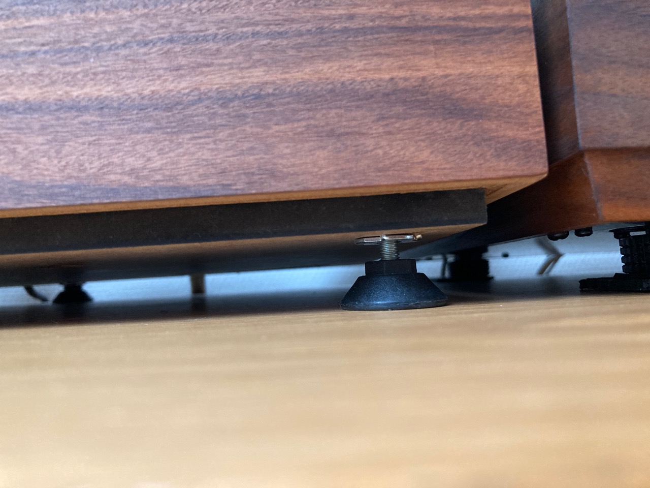

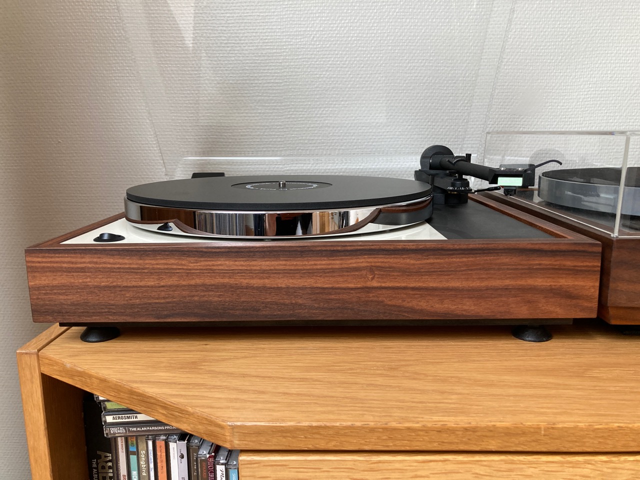

    Absolutt. Bena har diameter 30mm (nederst), og bygger minimum 12mm i høyde:
    Du har jo løs bunnplate på din spiller, og for å slippe å gjøre irreversible mods kjøper du en passe tykk MDF, eller finerplate som "plankebutikken" kutter til eksakte mål - om du ikke har verktøy for det selv.
    Vis vedlegget 708986
    Vis vedlegget 708987
    Se det ja. Så bedre ut på litt avstand :)

    Tror ikke du har misforstått noe, nei. Underlag skal være i vater. Men det er ikke alltid det, av ulike grunner. Platespillerhylla mi er laget sånn at den er bittelitt høyere ytterst enn innerst. Antakelig er den laget slik som en liten sikkerhet mot at ting triller av. Eller så er veggen min skjev. Om det i så fall er en fornuftig design på en platehylle, kan diskuteres.
    Nå har jeg prøvd å vatre opp ved hjelp av ulike demperemedier under slakterblokka, men det er vanskelig å få det 100% i vater. Derfor hadde det vært fint å kunne justere bena. Som man kan på mange spillere. Jeg har ikke noe mer lyst til å modde spilleren enn det du har. Men om det er en reversibel en, går det jo an å teste. Vi får se.

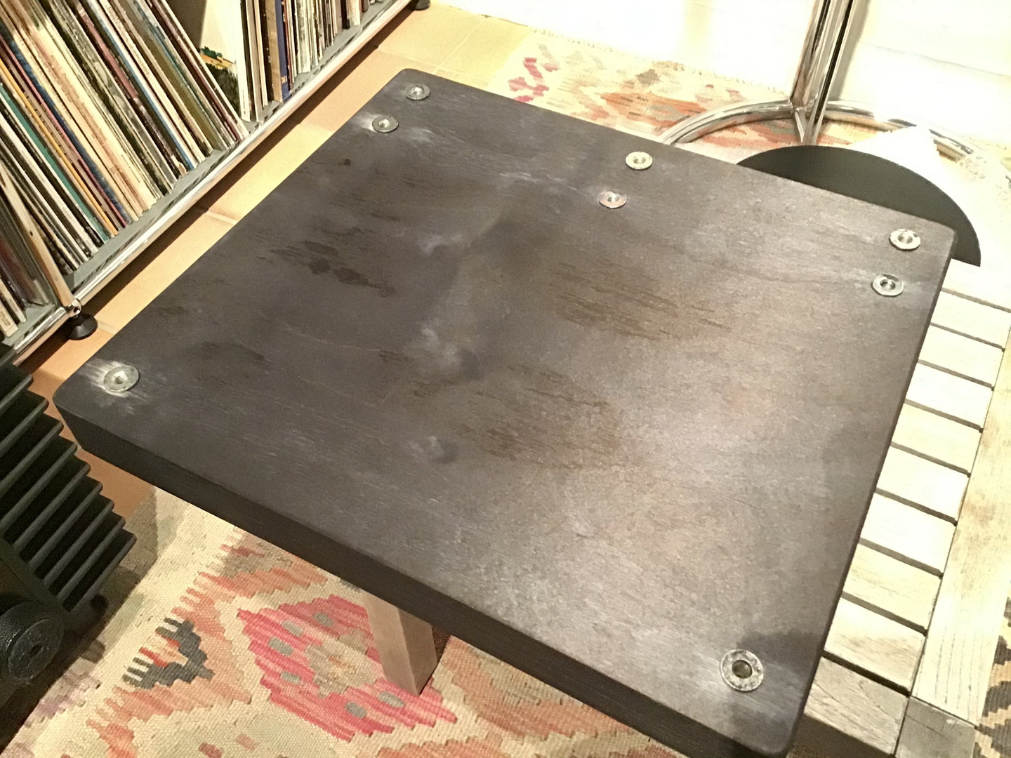

    Jeg ville enten byttet hylle, eller byttet ut skjærefjøla med en plattform som har justerbare bein. Ei hylle med så liten anleggsflate mot vegg som den du har kommer aldri til å bli 100% (sorry, men det er en dum konstruksjon som trenger modifiseres for å fungere i praksis).
    Jeg har noen plattformer som jeg har brukt når jeg har hatt spillere som ikke lar seg vatre. Lager du deg en slik så er problemet løst.
    Vis vedlegget 709143
    Jeg begynner jo å se at det ikke er en ideell vegghylle. Men, noen av oss må inngå noen kompromisser for å kunne ha anlegget i stua. Jeg har gipsvegger, og det som også er fint med nåværende hylle er at skruene går rett i samme stender.
    Når det er sagt, jeg er villig til å se på andre muligheter og tar gjerne imot tips, både på hylle og plattform. I så fall har jeg noen kriterier. En vegghylle skal gjøre minst mulig ut av seg og vise minst mulig igjen, må kunne festes i samme stender. En plattform skal bygge minst mulig.
    Hvordan har du laget din, @Fosse?

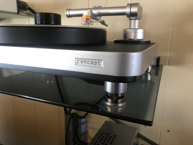

    Eg har også denne, fikk den i vater men når eg satt 14,5 kg platespiller opppå gir både stål og glass etter og måtte justere med platespiller beina.
    Har forsterket med ei aluminiumsplate da ble det bedre men vil ikke anbefale denne til noe som veier over 10 kg.
    Har hatt tunge ting på hyllen uten problemer, hyllen skal jo tåle 40kg :)
