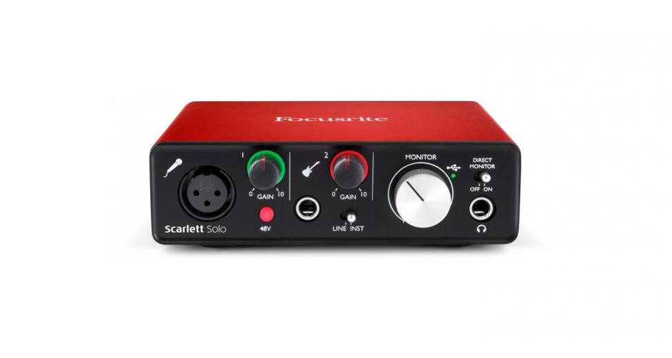

    Men er kanskje litt aktuelt da en gjerne vil måle impedans i forbindelse med Current Drive.
    Er denne funksjonerende god nok som målesveip duppedings?
    Vis vedlegget 519547
    https://evenstadmusikk.no/focusrite...solo-mk-ii-usb-lydkort-m-pro-tools-2-inn-2-ut
    https://customer.focusrite.com/site.../downloads/31524/scarlettsolo2ndgenugenv1.pdf
    Ser den funker både på mac og win.
    Bare for ordens skyld :)
    Fikk til å måle impedans med dette lydkortet, men det er knotete.
    En bør ha lydkort med "Line In" for å få dette enklere.
    Min egen feil da burde gjort litt mer research før kjøp :)
    Snickers-is
    05.02.2004
    19.136
    18.430
    Du kunne også gjort litt research etter kjøp. Da ville du sett at input 2 kan settes til "line" og "instrument" med en liten bryter ;)
    oks81
    29.10.2012
    12.940
    11.612
    Hjemme
    Prøvde den på Line først, fungerte ikke.
    Fikk da bare enten eller, ikke begge signal.
    Snickers-is
    05.02.2004
    19.136
    18.430
    Hæ??????
    Sett Direct Monitor off og den andre til Line. Så forer du signal inn på input 2 og bruker hodetelefonutgangen som output. Da kan du måle impedans med eller uten effektforsterker.
    oks81
    29.10.2012
    12.940
    11.612
    Hjemme
    Jeg prøvde det først akkurat som du sier, med benytte hodetelefonutgang, men fikk da ikke signal inn på begge.
    Fikk bare enten "In" eller "Ref In" alt etter om jeg valgte høyre eller venstre på mic i rew.
    Mer veit jeg ikke :)
    Tok dette opp på rew forumet og fikk tilbake at solo kortet var vanskelig å få til, måtte evt bruke begge innganger og justere gain.
    Det var knotete, benyttet en 10ohm motstand for å justere de to inngangene, men fikk tatt et par målinger.
    Snickers-is
    05.02.2004
    19.136
    18.430
    Jeg skjønner ikke hva du mener med "enten eller". Du skal vel ikke ha flere signaler inn samtidig?
