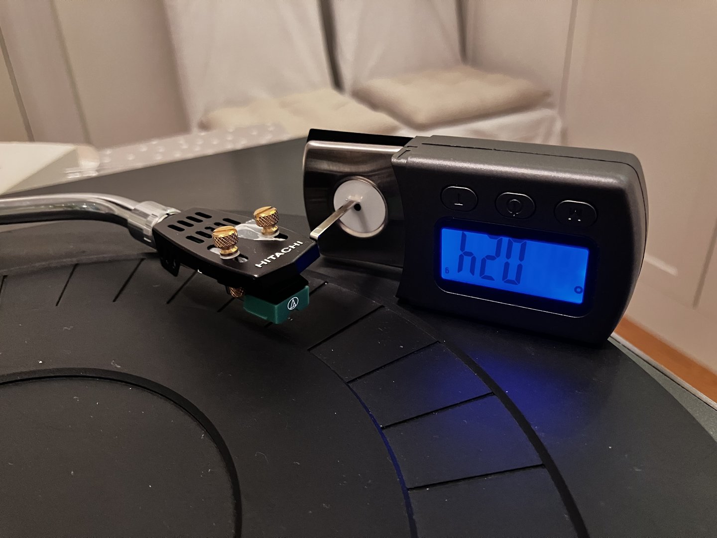

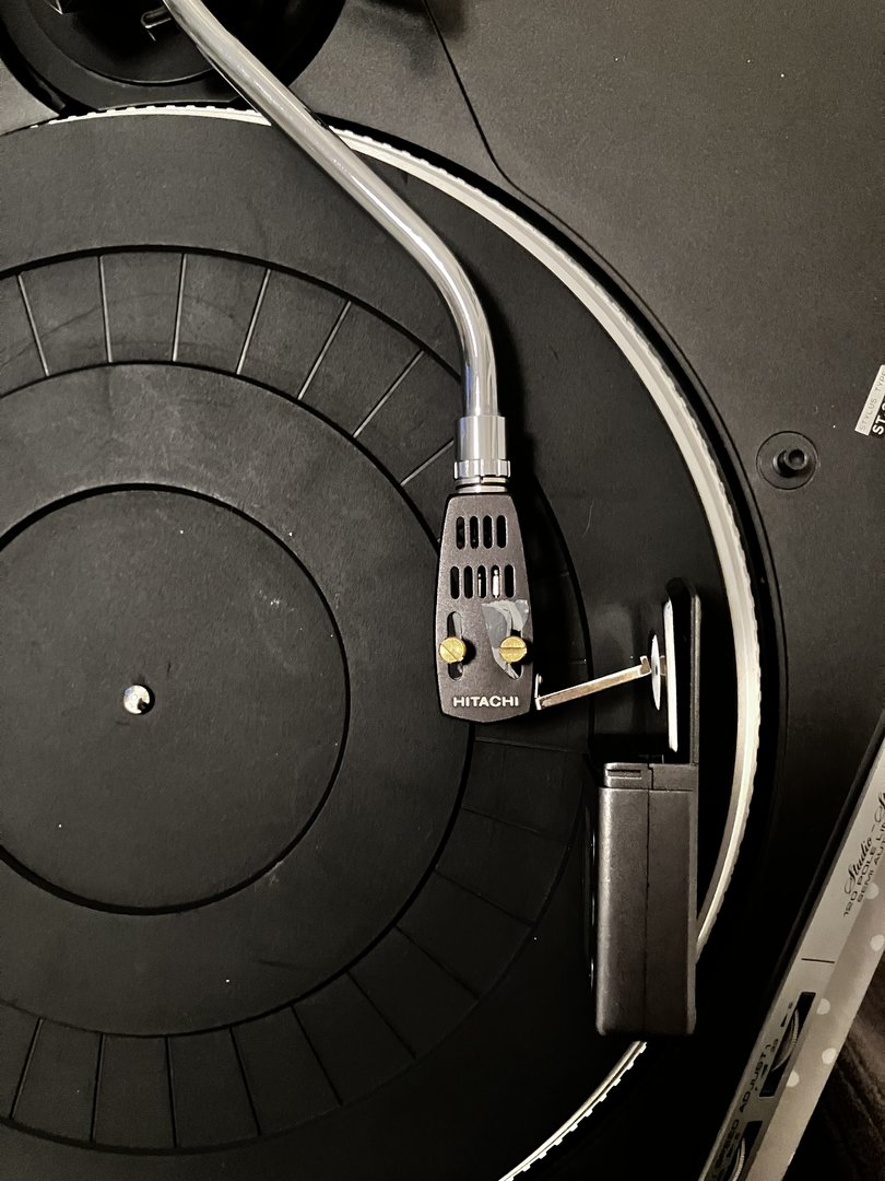

1. Skaff en pickup vekt som denne .
2. Plasser den på siden som vist under
3. Balanser armen til å flyte horisontalt og sett antiskate til null. Ha gjerne stiftbeskytter på!
4. Juster antiskate setting til 2 og les av gram på skala. Viktig, bruk setting 2 så vi kan sammenligne platespillere/ arm og ikke hva folk velger å bruke

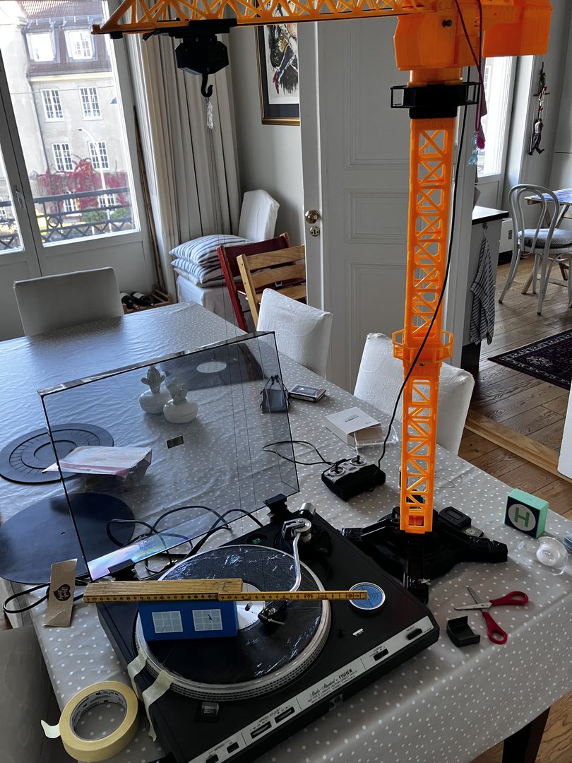

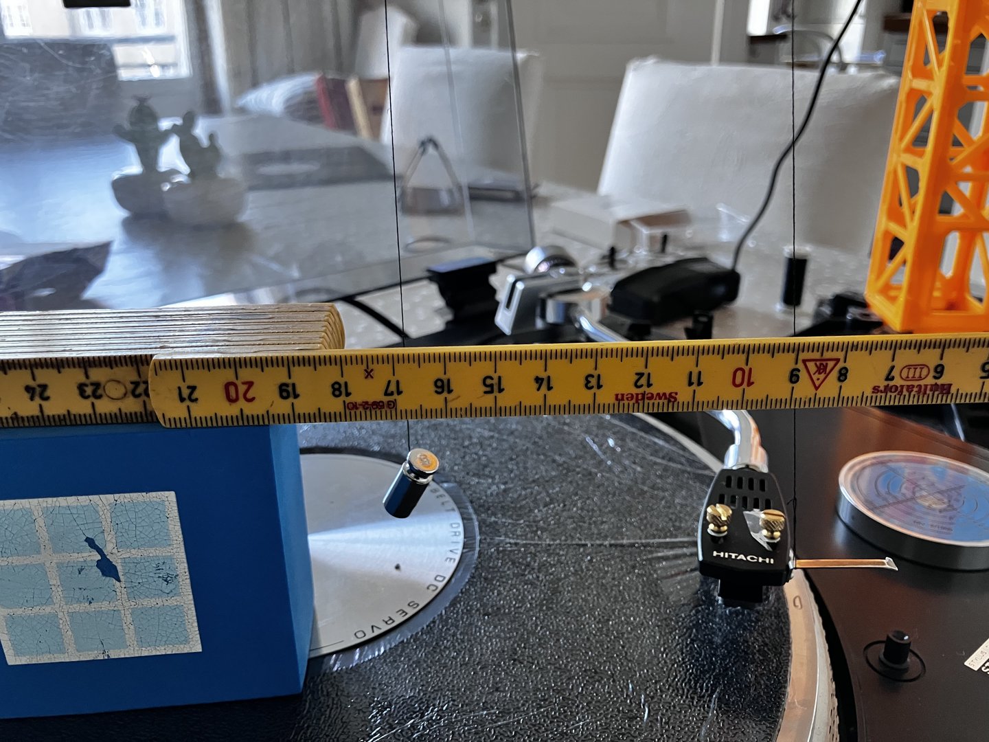

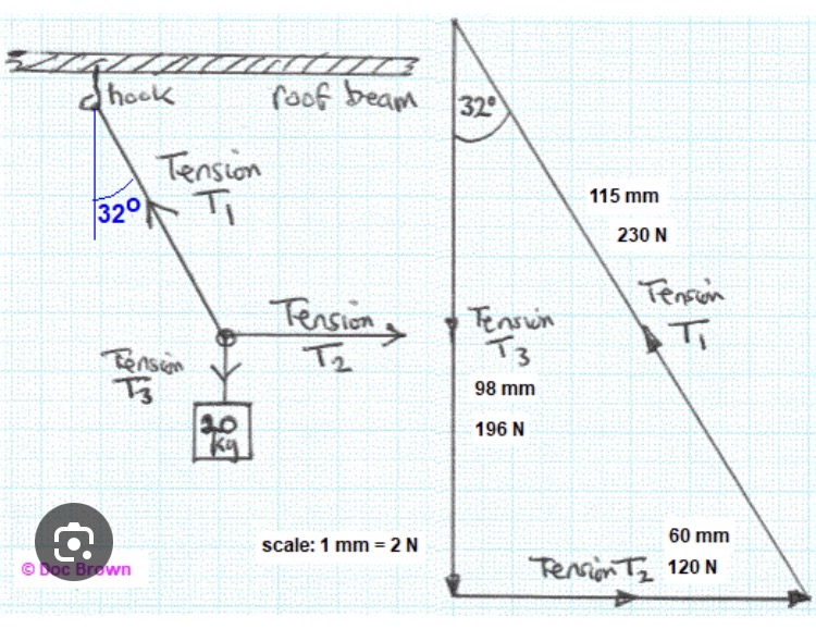

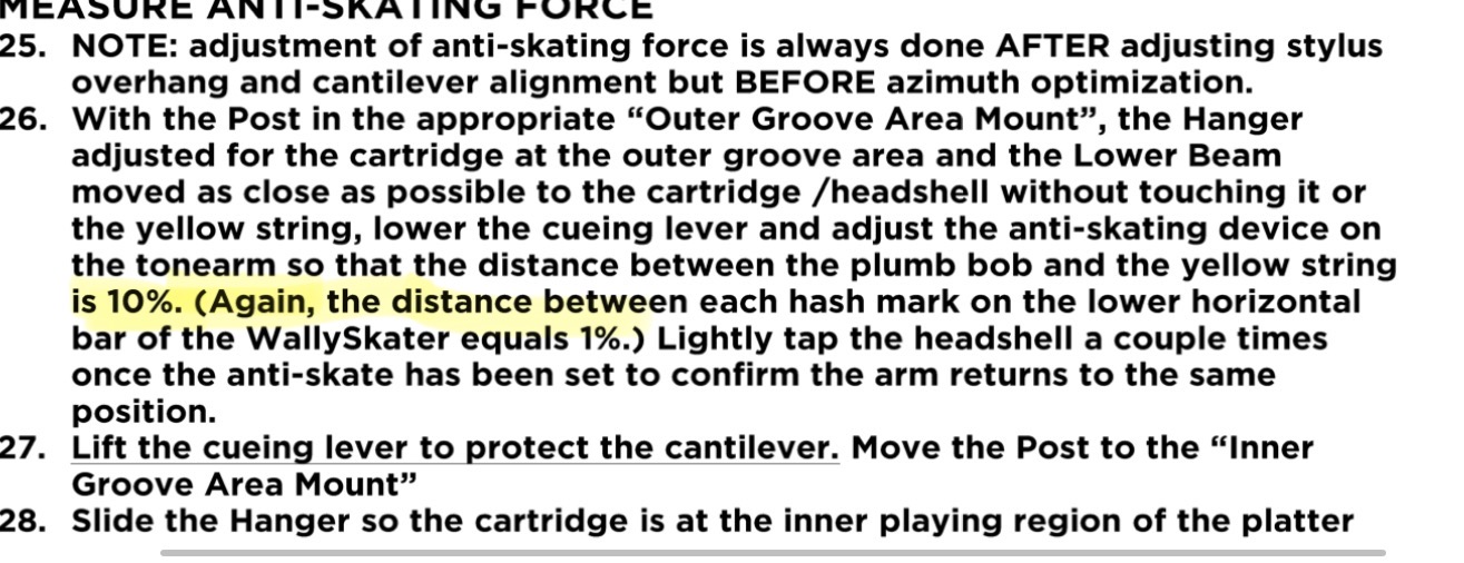

Wally skater virker slik som vist under.
La oss si pickup/arm er balansert til 2 g stifttrykk, og henger i tråd fra opphengspunktet. Med en horisontal kraft på 0.2gram , blir forholdet mellom vertikal og horisontal 0,1 (10%) . Det tilsier at vinkelen på tråden som holder armen er invers tangens til 0.1 dvs 5.7 grader. Det betyr også at armen er dratt til høyre 10 % av høyden til opphengspunktet. Dermed er det enkelt å lage en skala på horisontale pinnen som viser antiskating kraften som armen har. Med 50cm høyde utgjør hver cm armen beveger seg til siden for vertikalt en sidekraft på 2% av VTF armen er stilt inn på.
BINGO
Fra Wally Tools manual for the Wally Skater ser man at en antiskate kraft på 10% av VTF er anbefalt.. dvs det samme som min SME V arm gir, og langt mindre enn blank vinyl metoden gir, og mindre enn AS på mine andre spillere gir.
