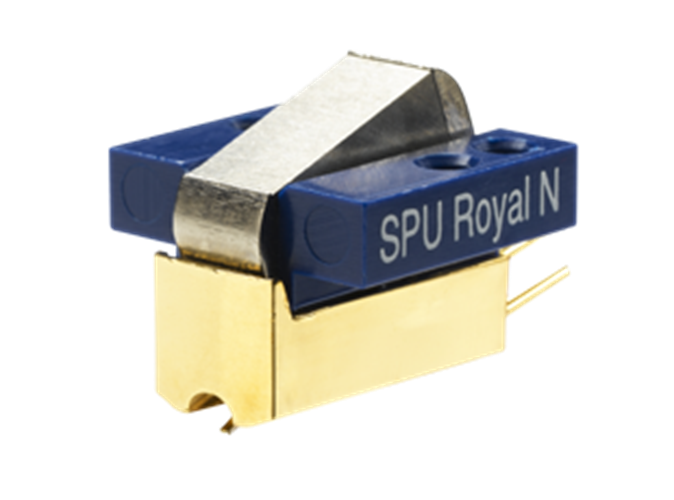

    Hvilke modeller av SPU har folket erfaring med? Jeg er redd Meister Silver og Royal mister den «klassiske SPU-sounden». Er jeg inne på noe eller eller er det bare tull?
    Hvordan lyder Synergy GM?

    Jeg har bestemt meg for å gå for en "naken" SPU og jeg har bestemt meg for å sikre å få noe med "vintage" klassisk "SPU-lyd".
    - Naken fordi jeg har fem armer, men bare plass til fire om gangen. Siden Dynavector-armen ikke uten videre tar SPU i SPU-headshell (den gir da feil overheng) så ville vanlig SPU-headshell gitt meg litt lite manøvringsrom mht hvilke armer som skal være operative.
    - Klassisk fordi jeg vil være garantert å ha noe av det jeg hørt i PU-en jeg lånte av Vermin og fordi den skal være ulik de andre jeg har.
    Så, da ble det Classic N E.
