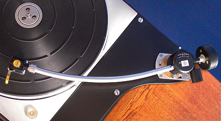

    Jeg holder på å sette sammen en klassisk kombo og er i den forbindelse ute etter en passende klassiker til Garrard 301 og EMT 997 (bananarm).
    Jeg kommer til å ordne to stk armbord slik at armen kan monteres med korrekt avstand tilpasset henholdsvis kort (EMT/SPU A) og langt headshell (standard SPU/SME). Førstnevnte montasje er vel den som gir mest korrekt geometri, sistnevnte gir mulighet for bredere utvalg av pickuper. Akkurat det siste er mindre vesentlig ettersom spilleren kommer til å ha mulighet for ytterligere én arm.
    Så til spørsmålet: Er det noen som har erfaring med pickuper fra EMT og SPU (fortrinnsvis type A)? Det er en stor fordel om det lar seg skaffe ekvivalent i mono-utgave.
    EMT TSD15: Noen som kjenner denne? Den leveres med ulike slipingen, noen med formening om hva forskjellene på disse går i?
    Hvordan er mono-utgavene av samme? Og hvilken sliping bør man her gå for på denne om man har et utvalg av eldre og nye mono-skiver? Må man ha flere utgaver for å kunne optimalisere for nye mono-skiver og samtidig få utbytte av eldre?
    Lar de fleste SPU seg bestille i A-Shell? Eller må man forholde seg til et begrenset utvalg?
    Har noen erfaring rundt plassproblematikk i EMT-headshell når armen står i standard 297mm posisjon? Tenker da på hvilke pickuper som får plass og ikke.
    Arm nr 2 på denne spilleren blir Dynavector 507MKII (med SME V eller Kuzma 4Point i korte vikariat). Noen som har erfaring med SPU på Dynavector?

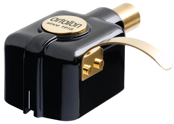

    Jeg syntes EMT og SPU har mye til felles - EMT er vel liksom Denon DL-103 - "kopier" av Ortofons
    og verdens første MC pickup. Alle disse "gamle" pickupene matcher Gerrard spillerne (og banan-
    armen) på en perfekt måte.
    SPU (Gold) passer forresten utmerket i DV-505 armen, selv om jeg har mistanke om at en tyngre
    arm (som bananarmen) vil være en enda bedre match.
