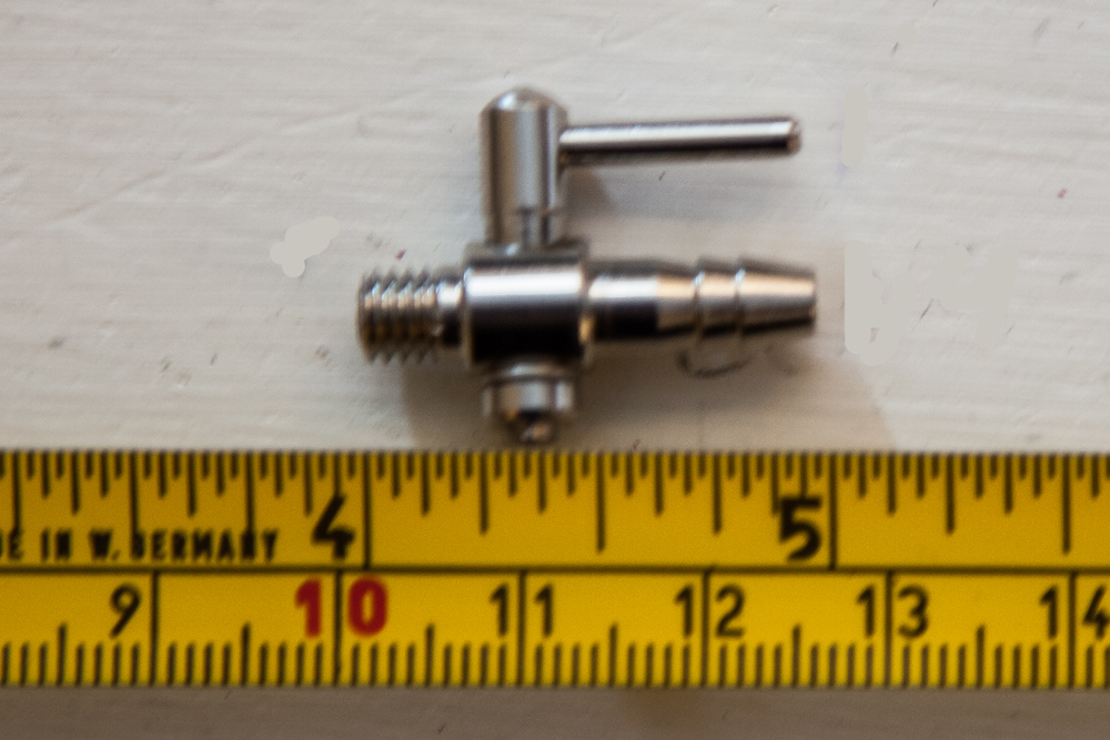

    Noen som vet hvor jeg kan få tak i en slik krane? Mener jeg hadde kjøpt disse i en akvariebutikk, men klarer ikke å finne noen som har slike i metall

    Takker Laban :) , det er en slik med gjenger jeg er ute etter. MEN skulle gjerne fått tak i noe her i Norge

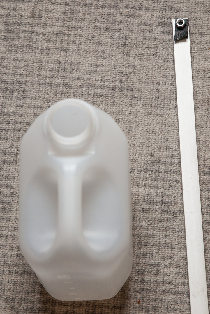

    Prøver å lage utjevnings tank. Fikk ikke tak i den tanken jeg skulle ha, men prøver med en slik 2,5l dunk. Boret hull og
    gjort klar til festing

    Skrur inn kranen slik at tuppen på gjengene akkurat er innen for kanten av innsiden av dunken.

    Finner en lang stang som jeg fester en dobbeltsidig tape-bit , setter fast mutteren og trær denne inn i hullet og ned til kranen

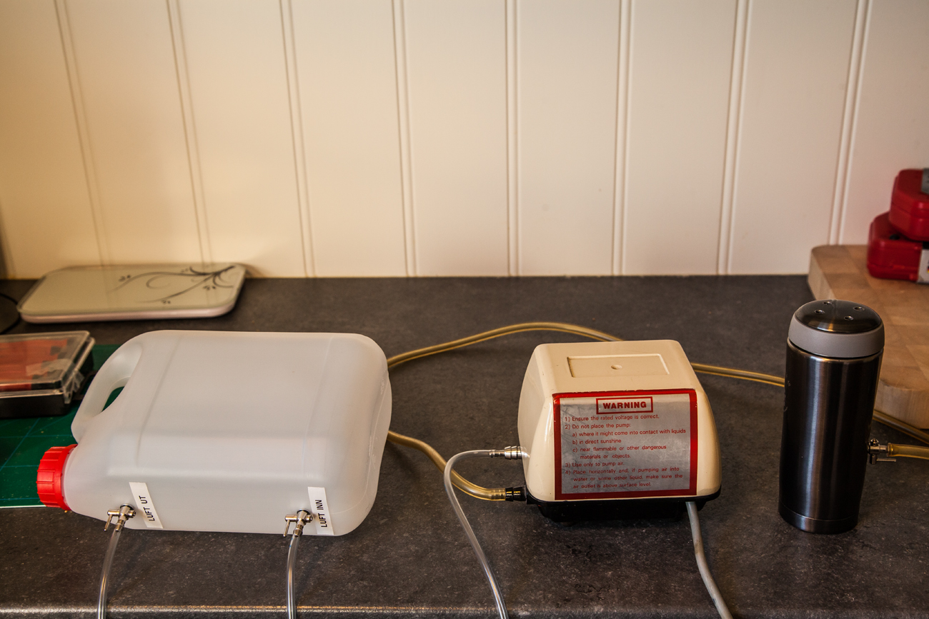

    Prøvde å "sette opp" en gammel Phillips 400 MM piskup i dag ( ikke koblet til, kun for å teste at alt fungerer. )
    Her ser en fra luftfilter og inn til luftpumpe. Og videre fra luftpumpe og til utjevningstanken

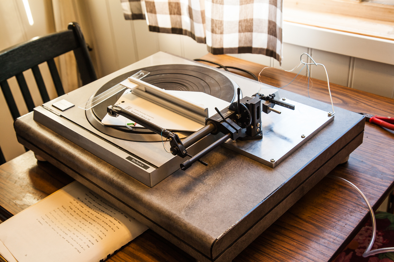

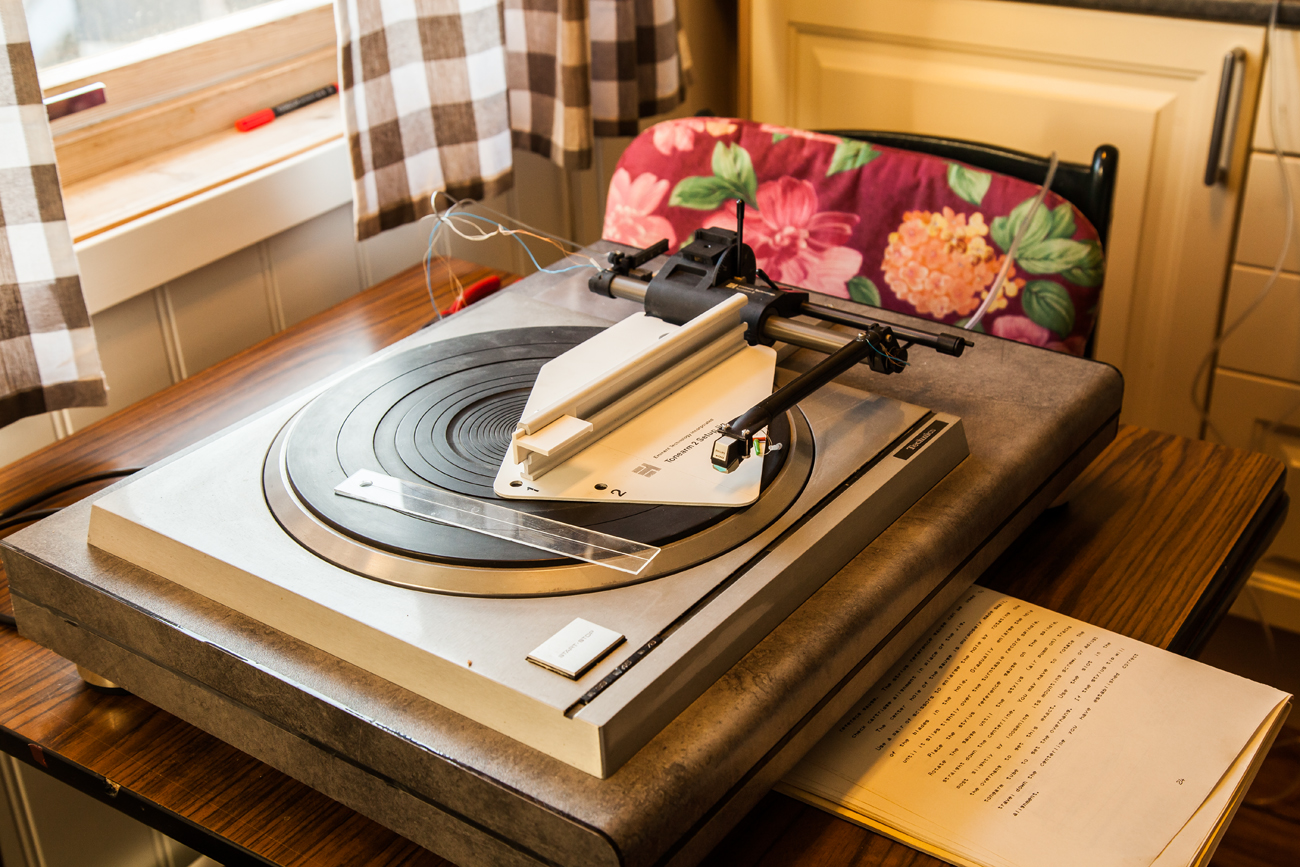

    Har satt på jiggen og tester at dette blir rett. ( armrøret måtte flyttes litt fram ) Oppdaget at røret som går på tvers bak, og som løfter armen var litt skjev .
    ( ikke skev slik at den løfter, men skjev i lengderetning) Fikk faktisk bøyd dette til etter demontering. Måtte også lete leeeenge for å finne en nøkkel som passet ,for å justere hevemekanismen i høydeled. ( måtte være tynn og lang nok)

    Lagde også en kabelholder bak, i noe for mykt ståltråd materiale. MÅ lage en ny her i litt stivere materiale.
    Jiggen står i hull nr 3 for sjekk
