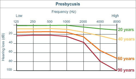

Fordi du begynner å få dårlig hørsel
Vis vedlegget 759320
Har rundet 60 nå, jeg, og jeg vil ha nøytral lydgjengivelse. Har brukbar hørsel for alderen, og jeg vil ikke at anleggene mine skal prøve å skape noe annet enn det jeg opplever ellers.

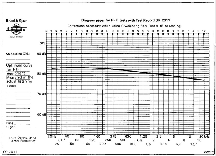

Jeg kunne rigge anlegget for å bøte på "feilene" fra disse innspillingene. Ikke aktuelt. Skal man gjøre det, må man ha mange anlegg hvis man ønsker å høre på innspillinger fra forskjellige epoker. Hvis vi definerer en epoke som noe i retning av 10-20 år, så er det ganske tydelig hvordan lyden på innspillinger forandrer seg.
Eller bare ha ulike DSP innstillinger man skifter mellom med et tastetrykk ;)
Men kan være like greit å la innspillingene bestemme hvordan det låter med en nøytral respons alá B&K kurven.
Jo flere som bruker dette, jo større er dessuten sjansen for at bransjen holder seg selv til en tilsvarende respons og mikser/mastrer tilpasset det. En viss bruk av standardisering ville løfte lydkvaliteten og bevege oss vekk ifra "the circle of confusion".
Ikke heldig den utviklingen vi ser nå med f.eks at produsenter av surroundreceivere legger inn en dip i presensområdet som standard.
