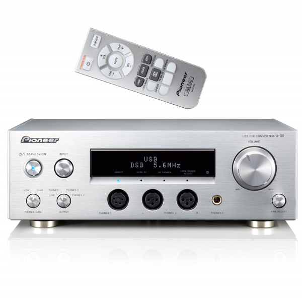

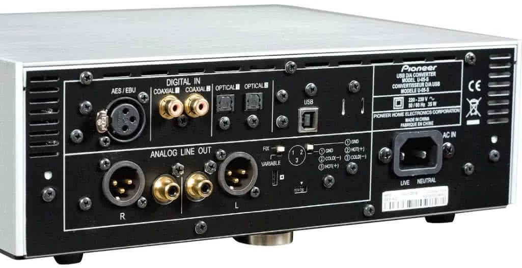

Hvis du ikke trenger analoge innganger på forforsterkeren så er denne et røverkjøp, jeg brukte en slik sammen med MC275 og en Lindemann streamer, (hørte ikke forskjell når jeg fikk min C49) men så var det behovet for analoge innganger i fleng da.
