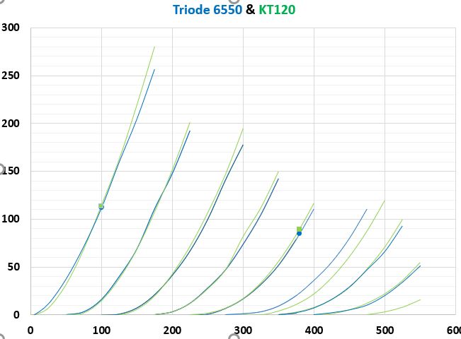

Balle Clorin
19.06.2012
11.645
11.447
Det er da bare å knærte et rør og se inni som Vinylsavour pleier å gjøre ...

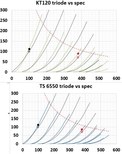

Ny produsert TungSol 6550 mot KT120 målt på min Pentavac rørtester i triodemodus, så og si identisk bortsette fra en Vg trend, som jeg i ettertid tror kan skyldes avvik i bias på gitter innstilling fra min side.
