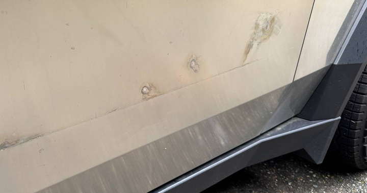

    Spesielt bra fungerer disse "rustfrie" panelene på Norske veier med salt. Den som ligger på finn er foliert så vidt jeg kan se. Mulig årsak kan være nettopp overflaterust
    Ja. Litt artig at rustfritt stål skal signalisera ein slags industriell «utility»-estetikk, men at ein knapt finn eit einaste køyretøy i, tja, militæret, landbruk eller bygg og anlegg i rustfritt stål utan behandling.
    Rein smågutt-fantasi.

    Man kan også se på materialbruk i båter. Tesla har tydeligvis brukt 301 stål. «Vanlig» A2 rustfritt kalles også 304, type oppvaskbenk. 301 er en «billigvariant» av det med mindre legeringsmaterialer. Typiske rustfrie eksosanlegg er 304, ditto med DeLorean. Utendørs hos meg i Fjällbacka ruster 304 «rustfritt» i stykker helt av seg selv. Marine fittings er 316, A4 rustfritt. Laveste grad som anbefales brukt i kystmiljø er 316L. Saltede vinterveier i Norge er minst like korrosjonsutsatt som kystklima.
    Det beste man kan si om ulakkert karosseri i 301 er at det ruster mindre enn ulakkert karosseriplate i vanlig karbonstål, mild steel.

    Man kan også se på materialbruk i båter. Tesla har tydeligvis brukt 301 stål. «Vanlig» A2 rustfritt kalles også 304, type oppvaskbenk. 301 er en «billigvariant» av det med mindre legeringsmaterialer. Typiske rustfrie eksosanlegg er 304. Utendørs hos meg i Fjällbacka ruster 304 «rustfritt» i stykker helt av seg selv. Marine fittings er 316, A4 rustfritt. Laveste grad som anbefales brukt i kystmiljø er 316L. Saltede vinterveier i Norge er minst like korrosjonsutsatt som kystklima.
    Hvor har du 301 fra? Tesla sier 30X.

    Det er ingen ting som heter 30X. SAE har analysert materialet og fant 301. musk har selv sagt at de bruker samme legering som i SpaceX, altså 301. X = 1.
    Er vel ikke 301 som står; jfr artikkel:
    “Tesla’s strategy with this truck is very interesting,” observed Dr. David Matlock, professor emeritus at the Colorado School of Mines’ Advanced Steel Processing and Products Research Center. Reviewing Musk’s public comments on Cybertruck online, Matlock surmises that the material is “very likely a modified version of the lean-alloyed austenitic 301 alloy.” When this alloy system is deformed or cold-worked, it transforms into a microstructure that includes austenite and martensite, primary constituents for a strong and tough metal.

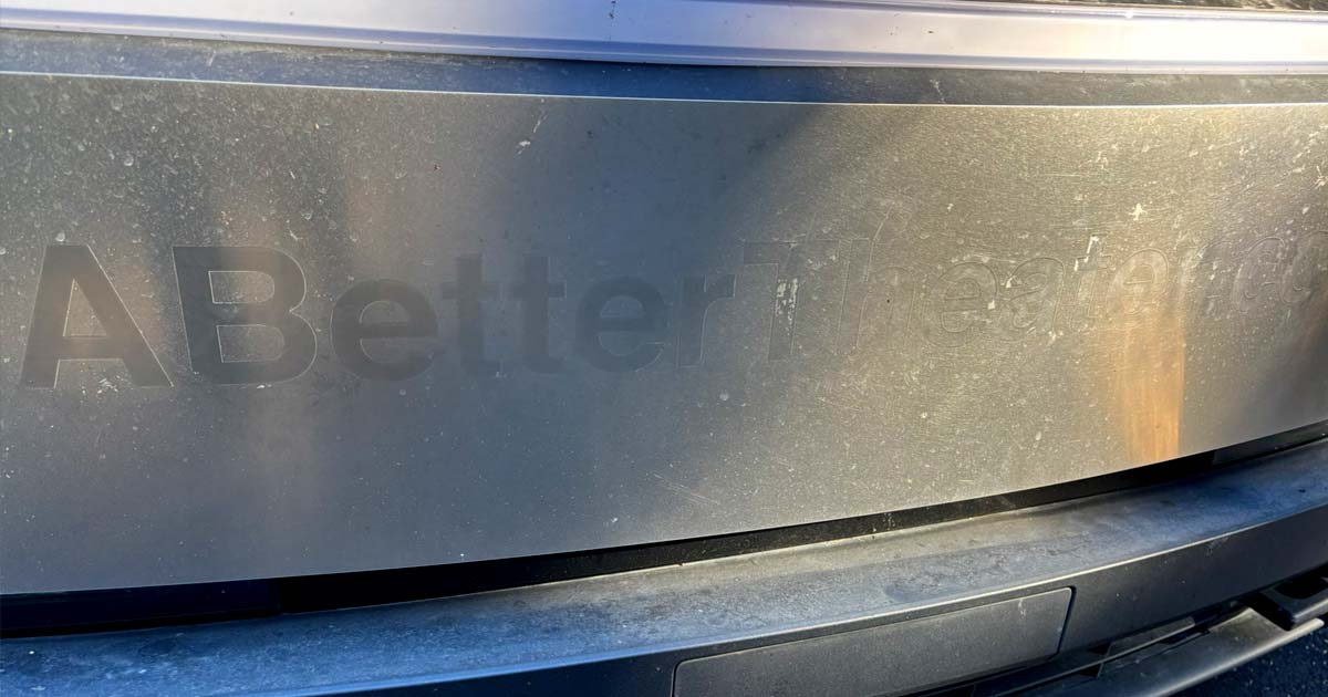

    "Proprietary version of 301" er fortsatt 301. Jeg ser at musk snakker om å endre materialet til noe som vil være "closer to 304", men vi snakker fortsatt lavlegert austenittisk rustfritt, mindre motstandsdyktig enn 304 oppvaskbenk.
    Måten å vedlikeholde finishen på er nok å gå over hele greia med en sandpapirkloss med jevne mellomrom. Hele, for å unngå overganger mellom gammel oksydert overflate og nytt blankt metall.
    Det beste vil være å gni karosseriet med stålull, en kjent sak for de som eier DeLorian.
    304 og 316 går vel også under betegnelsen syrefast stål
    316, men ikke 304. Syrefast skal ha minst 2 % molybden. 304 er 18/8 krom/nikkel. Det blir til syrefast 316 ved å tilsette molybden og mangan. Lett å se forskjell på dem, 316 A4 er mye blankere enn 304 A2.
    Syrefast kan man også kjenne igjen på er umagnetisk. Mykt er det også så lett å ødelegge gjenger osv. Cybertruck tåler kuler.
    Ja, den er et dystopisk fantasifoster. Greia med «30X» er tydeligvis at det er hardvalset og nokså stivt. Det er også 3 mm tykke karosseriplater. (Deformasjonssone? Hvilken deformasjonssone?) Men korrosjonsbestandighet er altså ikke en del av spec’en. Det er kanskje ikke så viktig på en romrakett eller et lettpansret kjøretøy som på en noenlunde realistisk bil til sivilt bruk på denne planeten.

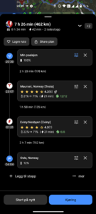

    Jeg har "lekt meg" litt med ABRP app idag, for å se strategi for lading ved turer, f.ex Bergen, Lofoten (Svolvær)..... 10 ladinger med en Jeep Avenger Sunmit o_O
    Jeg vet ikke hvor nøyaktig denne appen er men den gir en del andre resultater enn hva fabrikkdata fra produsenter annonsererer ......
    2 ladinger Bergen - Oslo er utenfor for meg, gjelder bl.a Jerp Avenger og Alfa Romeo Junior ... appen hevder de trenger 2 ladinger ....
    BMW i4, Volksvagen ID4, Audi Q4 er klart innenfor .... selvfølgelig også i5 @otare :p
    Med BMW i5 e40, kun ett ladestopp 14 minutter i Ål (22% til 60%) og har da 12% igjen ved ankomst .... kult :cool:
    Noen som kjenner ABRP og om den ern øyaktig i sine estimater?
    Dette påvirker klart valg av bil .....

    Bergen Oslo med Alfa Junior, optimert for ferrest mulig ladestopp
    haraldo
    18.06.2012
    3.140
    2.830
    Endor
    Bergen Oslo med Jeep Avenger Summit
    42 minutter lading Bergen Oslo er bare NO FU#$ WAY
    Når jeg kjører, liker jeg å kjøre .... ikke å vente på at bilen er trøtt og trenger en pause! :mad:
