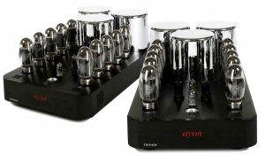

    Tja, det er nok mange kandidater, men det står en Ayon Triton på torget ;) . Det du ikke kan drive med den, er ikke verdt å bruke tid på, sagt kl 02 i fyllla:p

    Takk for innspill og råd på forsterkere. Ayon har vært i tankene, skal muligens få låne en senere til uka, modellen over Triton.

    Ayon Audio vurderes, på lik linje med Ear, Music Ref og Audio Research.

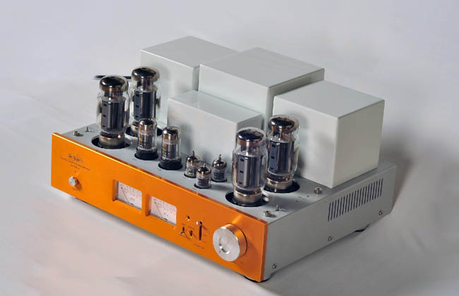

    Line Magnetic er muligens i tankene, ser de har høstet bra med lovord, men er egentlig skeptisk mot å kjøpe kinesisk...må tenke litt på det isåfall.

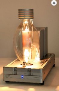

    det finnes vel en GM-70 eller 845 basert konstruksjon som vil oppfylle kravene
    alt noen av de andre senderrørene....
    men stive power har en tendens til å bli omfangsrike/store....
    regner med at en rørforsterker med plenty power, også vil ta sin plass.. Men setter gjerne opp en større rørforsterker eller effektklasse A, vs 4 svære saker som asr var:)
