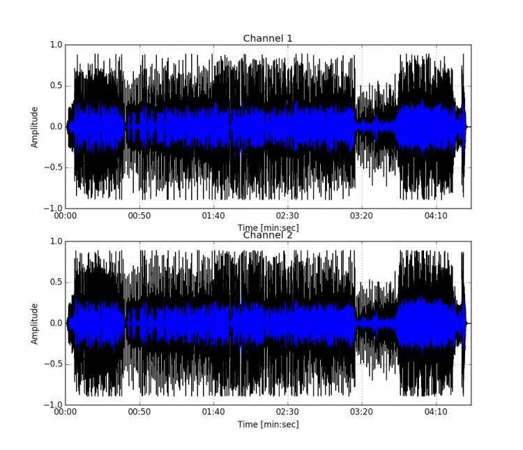

Spør du meg må lydnivået nedover, å skru opp volumet på instrumentet i lydbildet er som å strø salt i "såret".
Nå kan det jo være at jeg er litt kompromissløs når det gjelder kompresjonsbruk vel og merke.

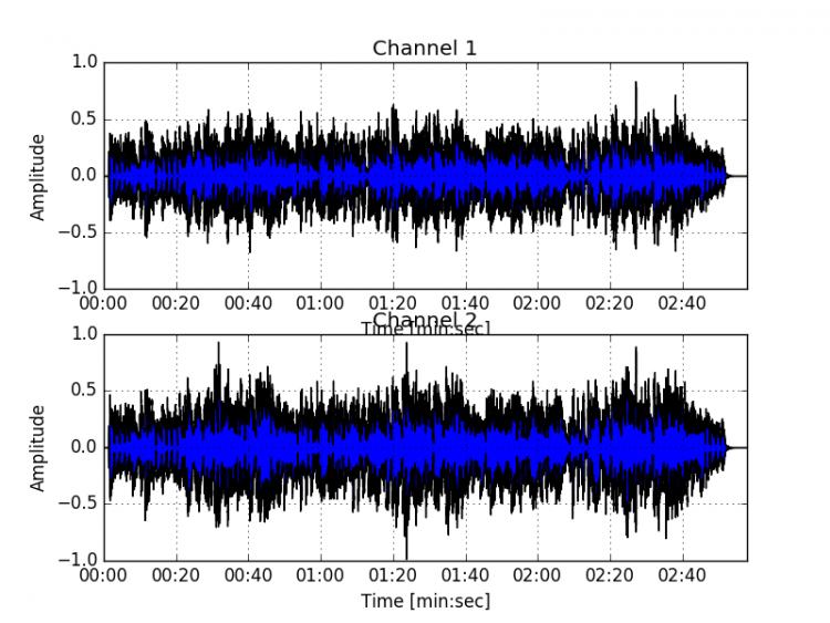

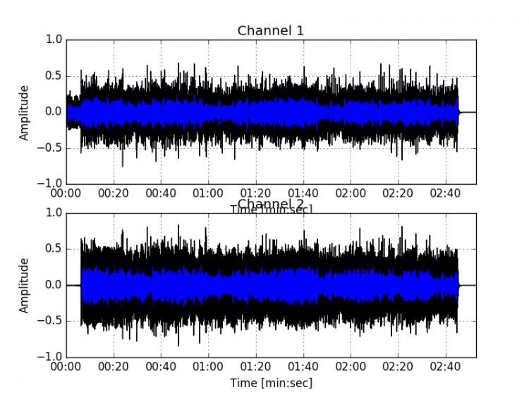

Eh, nå vet jeg ikke helt hva jeg skal tro. Mener du at dette er overkomprimert?
Jeg begynte å tvile på egen hørsel, så jeg sjekka nå ut hvordan fila så ut, og det var milevis fra brickwalling. Kan virkelig ikke anklage de for å komprimere ihjel noe særlig.
Klart, det kommer jo an på akkurat hva man mener med ordet komprimering. Er det den tradisjonelle "loudness-war" komprimeringen med en eller annen limiter(?) som får alt til å se flatt ut, eller snakker du om demping av det dynamiske området til hvert enkelt instrument? Sistnevnte må jo nødvendigvis benyttes en smule for at det i praksis skal funke på et opptak, men her ser det ihvertfall ikke ut som at grensene er pusha spesielt langt, så det er ikke nødvenig å frykte overdreven bruk av noen limiter ihvertfall.

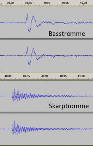

Legger ved bilde av isolert slag fra basstromma og skarptromma. Etter min mening er det muligheter for å heve nivået noe her. Eller skru ned den dynamiske komprimeringen på akkurat trommene en smule så det blir mer rom. Men ja, det må selvsagt sees som en del av helheten. Man kan jo ikke bare skru opp uendelig. Samtidig hjelper det jo ikke på dynamikken om man bare senker nivået, uten å benytte seg av det man får tilgjengelig av headroom.
PS: Jeg er hverken musiker eller lydtekniker, så det er mulig jeg benytter begrepene feil her.

Det er helt rett i at låten er komprimert og i en annen tid ville jeg kanskje våget å mastre det enda lavere. Det er i hovedsak skarpen som er komprimert med en egen limiter på linja. Kompressoren slår inn godt over de svake slagene. Limiteren tar en del slag som er sterkere enn de slagene jeg ønsker at også skal ligge i front. Den limiteres da på rett under -1dB før den går inn i masterbus for å unngå at den limiteres av 2 plugins når den går igjennom output limiter som er satt til TruePeak -1dB.
Resten av sporene er forsiktig behandlet med kompressorer med diverse innstillinger for å få det hele til å sitte mer sammen. Det er noen stortrommeslag og noen få plasser der alt smeller sammen at output limiteren setter inn.
AndersR: Både jeg og trommis er godt fornøyd med hvordan trommene trykker. Det er litt "bandet til gitaristen" lyd som du sier, selv om de andre også er veldig flinke. Ett av hovedmålene for miksen har hele tiden vært å beholde alle mikro detaljene i gitarlyden. Det ble en del gitarspor etterhvert også som Niko leverte til meg som ett stereospor der han satt ønsket nivå og panorering. Synes det funket veldig fint. Det er selvfølgelig mye smak og behag ute å går men tipp topp om du vil legge inn en kommentar på om oppfattelsen endrer seg hvis du får opp ett litt kraftigere anlegg. Det er mulig at miksen krever litt krefter for å trykke trommene igjennom...
