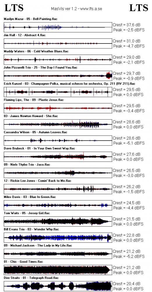

    Gjennomsnittlig lyttenivå er ca 85 dB. Ukomprimert musikk har topper som ligger 18-25 dB over gjennomsnitt. Da er vi på bortimot 110 dB i toppene.
    Her setter du det voldsomt på spissen. Det er vel nesten bare klassisk musikk som, i visse tilfeller, har så store dynamiske spring. Kom gjerne med musikkeksempler du mener har 25 db topper.
    For å nevne noen, både godt over 25 dB crest factor og noen eksempler innenfor det 18-25 dB spennet jeg nevnte:
    Vis vedlegget 177847
    De siste er riktignok fra de gamle 80-talls utgavene mine. Den gjennomsnittlige CD'en man kjøper i dag er totalt ihjelkomprimert, men det finnes fortsatt noenlunde velprodusert musikk der ute. Skal man spille disco som i 1978 så må det litt dynamikk til. Den gangen danset man til musikken, heller enn å sitte foran en dataskjerm med propper i ørene.
    Dette var en fin samling Asbjørn! :)
