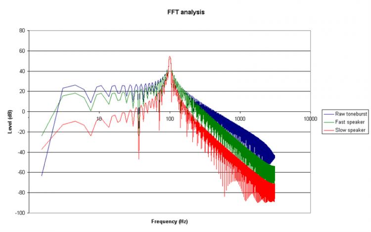

    Jeg funderer fortsatt på sammenhengene mellom følsomhet, frekvensrespons og opplevd dynamikk. I innlegg #202 spekulerte jeg på om omrisset av transienten kunne ha noe med saken å gjøre. Det ble illustrert med bølgeformen av en 100 Hz sinus multiplisert med en 0,5 Hz firkant, gjengitt gjennom noe "kjapt" og noe "tregt". Roald mener at dette stort sett handler om frekvensrespons, så jeg tok Fourier-transformen av de tre bølgeformene for å se hva som skjer der. Dette er eksakt de samme tre bølgeformene, bare at de nå er vist i frekvensdomenet heller enn tidsdomenet:
    Den "kjappe" gjengivelsen holder følge med den opprinnelige bølgeformen opp til to-tre ganger hovedfrekvensen og omtrent like mye under, mens den "trege" slipper taket med en gang. Den oppfører seg omtrent som et smalt båndpassfilter sentrert på 100 Hz.
    Det virker som disse tingene er uløselig sammensurret. Man øker massen på et element, impregnerer membranen med dempende guffe og legger silikongummi i opphenget for å få ned peakingen ved høye frekvenser. Og samtidig får man et tyngre og tregere element med mindre følsomhet som låter mer "hifi" og mindre "live".
    Det skjer noe lignende med andre transducere som platespillerpickup'er. De som er kjent for å låte "dynamisk" (f eks Lyra) har en peaky frekvensrespons. Jeg holder også på å lage en el-gitar om dagen, og noe av det samme skjer der. Transfer-funksjonen fra strengene til forsterkeren skal være peaky så det rekker hvis det skal låte noe særlig livlig og "dynamisk".
    Jeg er fortsatt like forvirret om hvordan dette påvirker et bass- eller mellomtoneelement som uansett står etter et analogt lavpass- eller båndpassfilter, men det er jo noe her. Det kan umulig være dumt å ha elementer som er noenlunde lineære opp til 2x øvre delefrekvens og ned til 0,5x nedre delefrekvens, altså minst en oktav over og under delefrekvensene for elementet.
    Vis vedlegget 179607
    Jeg er fortsatt like forvirret om hvordan dette påvirker et bass- eller mellomtoneelement som uansett står etter et analogt lavpass- eller båndpassfilter, men det er jo noe her. Det kan umulig være dumt å ha elementer som er noenlunde lineære opp til 2x øvre delefrekvens og ned til 0,5x nedre delefrekvens.
    Asbjørn, dette er hovedtesen til ALE - og grunnen til at det optimale oppsettet har hele fire drivere i lineup'en I TILLEGG TIL BASSEN - alle drivere har dermed et kjerneområde de jobber i som har store nok lineære fløyer på begge sider av arbeidsområdet.
    Onde (og gjerrige) tunger mener dette er for å selge flere drivere enn nødvendig; men de har da selvsagt hverken hørt eller prøvd slike saker selv. Den lydmessige fordelen med dette er så åpenbar, og overgår med stor margin ulempene ved kompleksiteten i filterdesign (enten det er passivt eller aktivt) og fysisk plassering.
