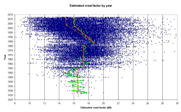

    Apropos dynamikken på innspillingen, her er beregnet crest factor for ca 34000 sanger på min egen server, ordnet etter årstall. Hvert blått kryss er en sang. Crest factor er beregnet som differansen mellom peak signalnivå og et estimert RMS nivå beregnet fra ReplayGain-verdien for sporet. Hele regnestykket er basert på ReplayGain-tags, jeg har ikke analysert selve musikkfilene. De grønne prikkene er gjennomsnittet for det året. Årstallet for hver sang er den verdien som nå engang står i den tag-verdien, med mye rart innimellom. Noen remastrede album fra senere tid er merket med opprinnelig utgivelsesår, mens enkelte "Best of"-samlinger har utgivelsesår for samlingen, ikke da de enkelte sporene ble innspilt. Stort sett blir det sånn noenlunde riktig, ihvertfall i gjennomsnitt.
    Vis vedlegget 178428
    Det er selvsagt stor spredning innenfor hvert år, men litt grovt viser dette en historie som jeg har vist med de orange pilene: I steinkaketiden frem til ca 1955 var gjennomsnittet ca 16,5 dB crest factor. Deretter kom "microgroove LP", "Living Stereo" og alt det der. Da økte dynamikken med omtrent en dB til 17,5 dB crest factor. I 1983 kom den vidunderlige nye verden i form av Red Book CD med hele 96 dB tilgjengelig dynamikk. Ingeniørene kastet seg over det nye mediet, og i 1983-84 var gjennomsnittlig crest factor nesten 19 dB. Lydstyrkekrigen tok øyeblikkelig tak, eller kanskje folk rett og slett ikke hadde anlegg som kunne spille av så mye dynamikk uten å forvrenge. 83 dB + 19 dB = 102 dB, og da lugger det fort litt i toppene på mid-fi (for å låne et særdeles dekkende Sluket-uttrykk). Så rutsjet dynamikken nedover for hvert år som gikk, helt til den stabiliserte seg rundt 16 dB crest factor i gjennomsnitt rundt 2003-4. Deretter har den ligget ganske konstant med litt dårligere gjennomsnittlig dynamikk på dagens CD'er enn på farfars 78-skive med Jussi Bjørling.
    Men spredningen innenfor hvert år har også endret seg, sånn at det er en generell samling i bånn med en tynn hale langt oppover. Hvis vi ser på medianen for hvert år i stedet for gjennomsnittet, altså den verdien av crest factor som har like mange verdier over som under (prikkede piler), så ligger den typiske 2000-talls CD'en i min samling nærmere 15 dB crest factor. Og da har jeg slengt mye stygt i søpla eller donert det til loppemarkedet før denne grafen ble til, så den typiske CD'en i butikken er nok enda verre. Det er fullt mulig å hevde at 78-platene fra Harrys Antik i Uddevalla låter bedre enn mesteparten av dagens CD'er.
    Men favorittinnspillingene mine ligger et godt stykke ut på høyresiden i dette bildet, og det er dem jeg dimensjonerer etter, ikke det hyperkomprimerte mølet. Det betyr at en måte å regne på er å starte med et moderat gjennomsnittlig lyttenivå, f eks 83 dB, plusse på crest factor for den mest dynamiske musikken man kan tenkes å lytte kritisk til, f eks 24 dB, og så legge på 6 dB eller deromkring med headroom for å slippe forvrengning. 83+24+6 = 113 dB, og der er vi nok en gang på Slukets tommelfingerregel om 100 W effektforsterker @ 100 dB følsomhet.
    Interessant, og takk for gjennomgangen av egen platesamling. Spesielt artig å se "hoppet" i crest-faktor da cd-en kom. Bare et spørsmål for den teknisk-ikke-så-smarte: vil den Reply Gain-greia, som jeg oppfatter som en form for normalisering påvirke resultatet? Dersom RMS øker i gjennomsnitt, så vil peak også øke relativt, og dermed vil crest faktor øke bittelittegrann?
    btw, jeg spiller vel også mest vinyl, og sånn sett vil jeg da ha behov for enda mindre headroom? Eller, hvordan er det egentlig med crest-factor på dagens vinyl?
    Velbekomme! Nja, ReplayGain skalerer signalet via en "digital volumkontroll" før det går videre til DAC og preamp. Det er forsåvidt en normalisering, men den stiller bare volumkontrollen "riktig" før hver sang begynner (eller for hvert album hvis den er stilt inn slik). Det er ikke en "peak-normalisering", men snarere en gjennomsnittsnormalisering som prøver å sette det opplevde lyttenivået likt mellom ulike spor. Når det er gjort får toppene bli som de blir. I praksis betyr det at du bruker volumkontrollen til å sette generelt nivå ("barna sover" vs "far alene hjemme") og ReplayGain håndterer resten.
    På de fleste innspillinger vil ReplayGain dra avspillingsnivået ned, med alt fra 1 til 12 dB. De litt tricky innspillingene er de som har enda mer dynamikk enn de 23 dB ReplayGain legger opp til. Da vil den forsøke å skru volumet opp, men holder også styr på nivået på toppene sånn at de ikke tvinges i klipping. Sånne spor vil bli spilt av med litt lavere gjennomsnittsnivå enn andre.
    Dette er en lineær skalering, sånn at forholdet mellom gjennomsnitt og topper (=crest factor) forblir det samme. Jeg greier heller ikke å høre noen andre påvirkninger, annet enn at volumet blir riktig. Den digitale skaleringen skjer ved 24 eller 32 bits oppløsning uten å påvirke støygulv eller subjektiv oppløsning i lyden. Opprinnelig hadde jeg tenkt at den funksjonen bør slås av ved kritisk lytting, men ettersom det ikke skjer noen degradering, så står den alltid på hos meg.
    Mer her:
    ReplayGain - Wikipedia, the free encyclopedia
    ReplayGain - Hydrogenaudio Knowledgebase
    ReplayGain 1.0 specification - Hydrogenaudio Knowledgebase
    Vinylmastring har gjerne mer dynamikk (crest factor) enn CD-mastring, selv om man sammenligner f eks en MFSL LP med MFSL eller DCC CD. Kanskje 22 dB i stedet for 20-21 dB på kvalitets-CD'er og 16-17 dB på mer vanlige CD'er.
    På ny musikk, f eks Florence & The Machine's "Lungs" er CD'en bortimot uspillbar, mens LP'en låter riktig bra. På "øremål" er det minst 6 dB mer dynamikk på den enn på CD-versjonen, men jeg har ikke rippet LP'en for å analysere.
    Selve LP-mediet har mindre dynamikk enn CD (~70 dB mot 96+ dB), så dette handler bare om hvordan det blir brukt i praksis.
    Mer her:
