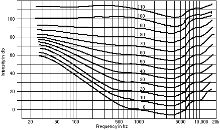

De som tror dette betyr veldig mye:
http://cdn.shure.com/specification_sheet/upload/82/us_pro_sm58_specsheet.pdf
On /off axis (90 grader) responsen til verdens mest brukte vokalmikrofon er 5dB forskjellig ved 2kHz. Hvor kommer denne magiske dybden og stereoperspektivet fra? Tipper den kommer fra en eller annen mikrofon.:cool:
Ved høyere frekvens blir det bare enda værre. Vi er veldig gode til å bestemme retning på lyd i taleområdet. Skal se om jeg finner følsomhetskurven for et par ører...
Skal hjelpe deg litt:

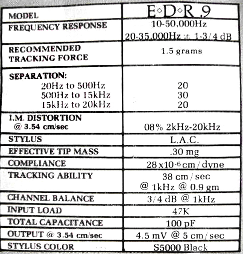

Overgås av enkle "gamle" MM-pu'er, ex. fra Empire & Technics...:
Noen få dB mindre, og du kan spare MASSE med å gå over til MONO
