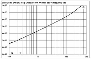

Tror ikke John Atkinson har målt seg bort. Når jeg leste kommentaren stusset jeg på den lave verdien da jeg ikke har sett så lav verdi på en High End (må være love å kalle 912 High End..?) og tenkte at hvis man hadde solgt en pre med et så lavt støygulv ville man reagert. Siden jeg kun har hørt positive ting om 912 og faktisk vurdere å kjøpe en selv ville jeg bare sjekke om dette med lav kanalseparasjon har noe praktisk betydning.
Har lagt ved måleresultatet for de som forstår slikt.

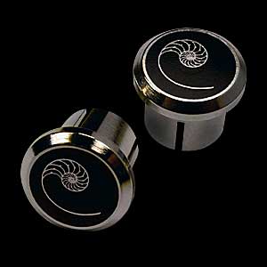

Du skulle kjøpt deg ett sett med slike Cardas plugger til de ledige hullene, jeg har ingen kanalekkasje eller kildelekkasje på min og jeg har tettet alle:
Vis vedlegget 236750
Jeg kjøpte mine fra Hagto Audio

Når to kanaler deler et (dobbel)rør så blir ikke kanalseparasjonen stor. Jeg tror ikke dette har noen betydning. Hvis vi holder oss til vinyl så har en god pu 25- (kanskje) 30 dB kanalseparsjon ved 1kHz og rundt 15dB ved 10 kHz. I den sammenhengen er det altså mer enn nok. :cool: Når det gjelder digital musikk så blir heller ikke denne mikset stort annerledes.
Lav kanalseparasjon (overhøring) har ingen ting med støy å gjøre.

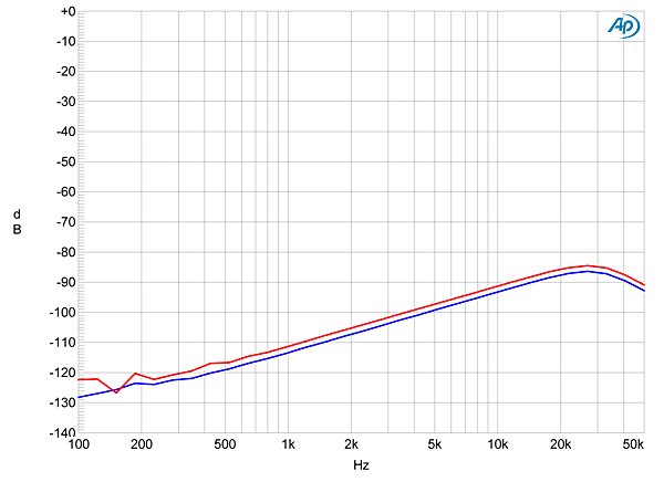

Er utrolig dårlige data det der for en så dyr sak. Må gi en svært dårlig holografi og separasjon av instrumenter i lydbildet? Det er i vertfall min erfaring at dette er viktig for lyden.
Her målinger for ARC REF5SE :
