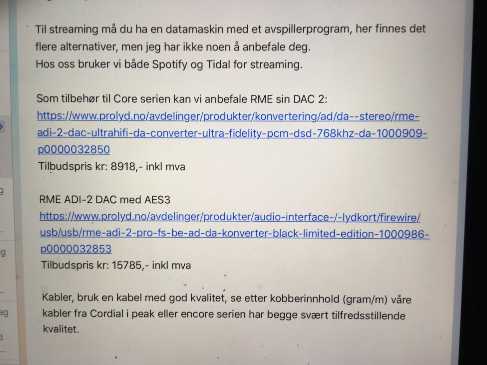

    Dette er produkterne som blev anbefalte av Prolyd til Dynaudio core 59 høytalerne

    Ja det er også hva jeg kommer frem til.
    Det jeg er ute efter er et produkt m AES-EBU 3 udgang som benytter sig av balanserte kontakter ala det som benytte på Core høytalerne inngang.
    Kilder her er Tidal hifi, CD transport,
    Så jeg trenger nogle digital in , av en eller anden slags for streamer , Vis ikke den er innbygd , og CD transporten, den har digital ut, balansert, coatial, optisk.
    Desuten kunne jeg tenke mig at benytte mig av Roon vis det er mulig.
    Pr dags date benyttes Blue note 2 som ren streamer digital ut til dac.
    Ps tak for tips, jeg trenger alt den hjelp a kan få her, så jeg ikke køber katten i sekken,
    Anlegget mit idag er Ganske kapabel lydmessig og det skulle gjerne bunde ut i en opgradering lydmessig, ellers er det ingen vits!
    Mvh Johnny
