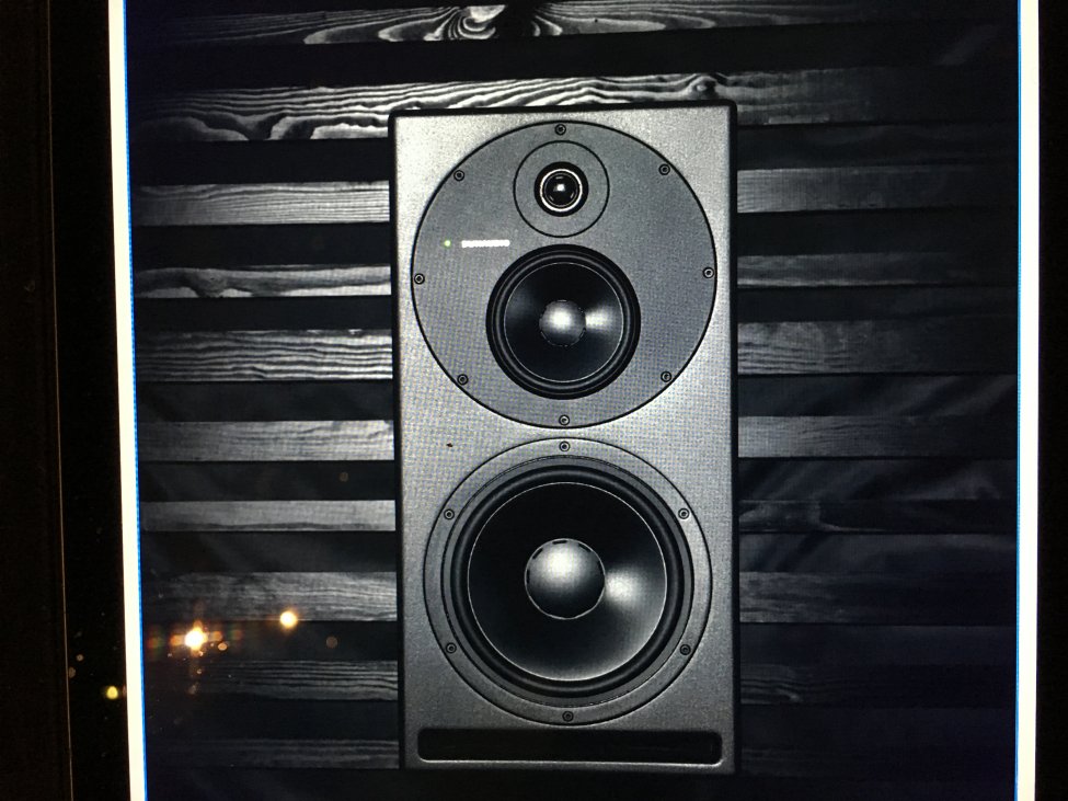

    Hei, her er en tråd, for de av os som finder Pro høytalerne interessante!
    Som nogle av derre sikkert har fået m sig, har undertegnede tidligere haft erfaring med Focus. 220, Contour 3.4, C30 og C60. Så trådstarter har vel en lille Dynaudio svakhet.
    Dynaudio Pro Core 59, er den nye 3 veis derfra, og denne har nu spøget et stykke tid i bevidstheten, og har således besluttet at at angribe problemet, ved at gå til anskaffelse at et set, som vil blive benyttet som stander høytalere i stue miljø.
    Og da bliver problemet jo, hva kobler man sådan en sag op med?
    Her vurderes Okto Research DAC8 Pro, som forforsterker, Dac løsning, men er lidt i tvilv om der er andre alternativer som ville være et bedre valg?
    Er der andre ting som vi skal være opmerksom på ved at benytte sig av høytalere fra pro linjen_

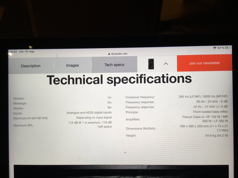

    Dynaudio benytter sig av Pascal digital forsterker i disse høytalere.
    Hvordan står de sig i sammenligning med hva der ellers er på marked idag?

    Pascal brukes bla i Dutch & Dutch 8c, så det tilsier vel at de har moduler som fungerer strålende. Okto Dac8 er vel det beste som har vært på testbenken på Audiosciencereview, så hvorfor velge noe dårligere? ;)

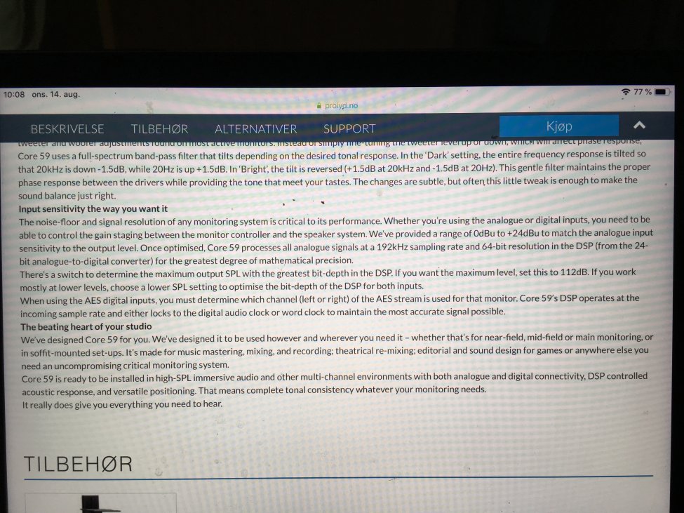

    Oppdatert:
    * merk: du bør skjekke med dynaudio hvirdan dete skal styres digitalt, ref denne kommentaren:
    «When using the AES digital inputs, you must determine which channel (left or right) of the AES stream is used for that monitor. Core 59’s DSP operates at the incoming sample rate and either locks to the digital audio clock or word clock to maintain the most accurate signal possible.»
    ** Ja, alt konverteres til digitalt, så DAC er bortkastet:
    «Core 59 processes all analogue signals at a 192kHz sampling rate and 64-bit resolution in the DSP (from the 24-bit analogue-to-digital converter) for the greatest degree of mathematical precision.»

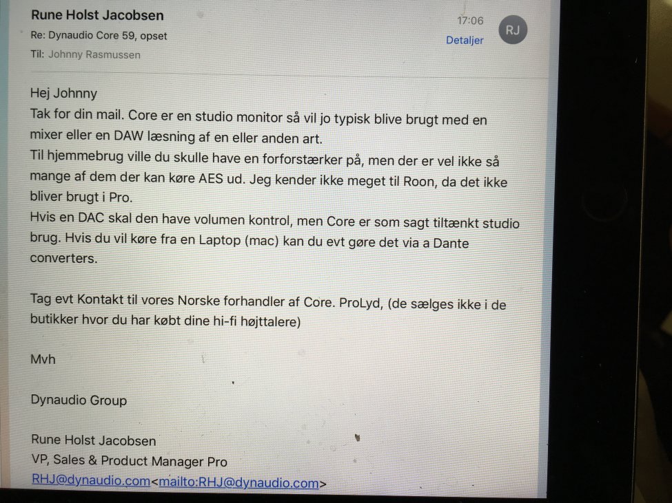

    Her kom svaret fra Dynaudio
    For se lidt på dette.

    AES/EBU er nå AES3. Finnes f.eks AES50 (24 i/o i 96k over Cat5), og AES67 som er en nettverks standard for lyd over IP.
    Alternativer for å sende AES3 til høyttalere:
    -Streamer med AES3 ut
    -Pro lydkort med AES ut, tilkoblet via USB, USB3 USB-C, Thunderbolt etc.
    -Usb til AES konverter.
    -Dante (Audio over IP)
    Finnes en del streamere der ute med AES ut. Benytt digitalt volum i Roon for volum kontroll.
    Bricasti, Lumin, Cambrigde, Nad etc...
    Er utallige pro lydkort med AES3 i/o. Dessverre kan det være vanskelig å finne ett der du ikke betaler for ufattelig mye mer enn du trenger...
    Jeg har en USB til AES konverter men når jeg søkte opp denne kostet den dessverre mye mer enn jeg husket... https://www.benum.no/produkt/56280543/yellowtec-puc2-lite-usb-i-f-aes-3-i-o
    Jeg har en del Dante, der du f.eks kan kjøre kablet nettverk (cat5) til AES3. Dante er låst i enten 48k eller 96k og Roon må å så fall konvertere 44.1k etc... Krever en maskin kjørende med Audinate Dante virtual soundcard en plass på lokalnettet. En "billig" løsning i forhold til resten jeg kan komme på; https://www.lydrommet.no/produkt/65369301/audinate-dante-avio-aes3-io-adapter-2x2
    Vær obs på at AES3 er stereosignal, derav valg om venstre eller høyre signal. Pro Core 59 har også AES3 ut, som videresender signalet til neste høyttaler, slik at du slipper unna med 1 stk AES3 ut fra lydkilde.
