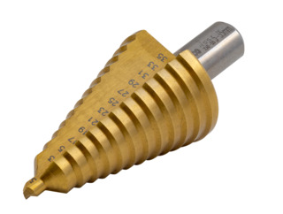

    Det eneste rigtige husk sprit. Juster hastigheden ned jo større hullet bliver.
    En hull lokker er heller ikke å forakte.
    Vis vedlegget 500013
    Jeg sto på jobb idag og åpnet 9 hull i ett rustfritt stålskap med ett stegbor før jeg fikk vite at vi hadde ett lokkersett.
    kunne spart meg for mye slit og fått ett penere resultat hvis jeg hadde funnet det.
    Sådan en bruger jeg når jeg skal installere armatur på køkkenvasken. :)
    Stemmer det,har brukt de der før,perfekte hull hver gang������ Har du en link? Eller ka heter det på engelsk?
    Ja kjør med rødsprit i aluminium, men du trenger ikke senke hastigheten.
    I aluminium er det nesten bedre med for høy hastighet, jeg kjører lett på 2000Oo/min på 100 mm emne.
    Men her snakke vi jo om drill, alu liker veldig godt sprit som kjøling.

    Hull lokkere varer evig hvis man har litt olje på de før man bruker de. Og hvis de brukes fornuftig. Ikke for tjukt gods. Har brukt de til hull i sjassi for rørsokler, pluss andre steder der hullene skal se fine ut. Har hatt mine i tredve år, mine er laget i USA og er av god kvalitet. Dyre var de nok, Ikke kjøp noe Kina greier, billig , men ikke bra.
