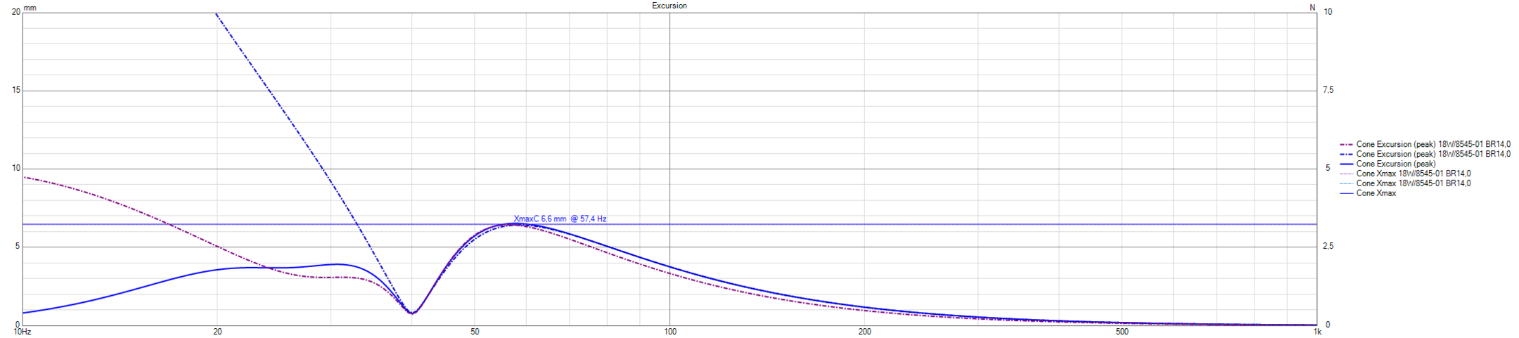

Jeg måtte se litt nærmere på dette. Som forventet er det veldig overdrevne påstander han kommer med.
Jeg tok en gammel kjenning, Scan Speak 18W 8545, i en 14 liter kasse tunet til 40Hz.
Her er tre mer eller mindre ulike frekvenskurver:
Den kurven med en liten heving i bunnen viser metoden som er foreslått i artikkelen. De to andre, som ligger tett på hverandre, viser min løsning på det samme, og den rene responsen uten EQ eller filter.
Her er slaglengden for tilsvarende:
Uten filter er det åpenbart at slaglengden blir høy nedover. Allikevel ser vi også at forfatterens løsning gir begrenset beskyttelse selv om jeg har gått hardt tilverks her. Jeg har også EQ-et min variant litt hardere enn jeg normalt ville gjøre for å vise et poeng i tidsdomenet.
Den kurven som ligger lavest ved 40Hz er den uten høypassfilter eller EQ. Den som ligger høyest bruker litt EQ og et 4. ordens filter. Normalt ville jeg som sagt gått litt mer moderat tilverks. Den som ligger rett under er forfatterens "magiske" løsning. Når vi vet at fasedreining i grader gjerne betyr langt mindre enn grader pr oktav kommer den åpenbart ikke veldig godt ut. Vi ser også at group delay lenger ned i frekvens går ned, noe som normalt skulle være en bra ting, men antall grader pr oktav er skyhøyt på vei dit. Den passerer 0 grader på -21dB, og DET skal liksom være det store som får dette til å låte fantastisk? Så derfor ofrer vi beskyttelsen lenger ned i frekvens?
Og la oss nå være litt realistiske, hvor mange dB har vi vunnet her egentlig? Jeg vil si ganske nøyaktig null. Vi har heller ikke vunnet noe mtp fasedreining/group delay. En enkel fouriertransformasjon gjør simpelthen at vi kan enkelt regne ut at fasen med en viss bratthet i avrullingen er gitt.
Han skriver også flere andre ting som jeg stusser kraftig ved. For eksempel sier han at ting gjøres verre av drivere med lang slaglengde... hvorfor? Og at kraftige forsterkere gjør ting verre... Igjen, hvorfor? Alle disse variantene trekker nøyaktig 53W max.

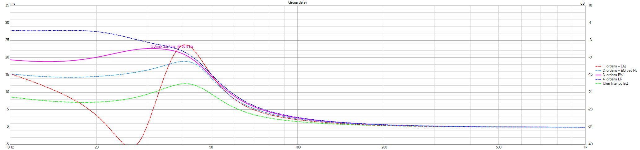

Her er en sammenlikning av 3 løsninger vs uten filter og EQ:
2. ordens ville gitt lavere GD, men enten mister man beskyttelseseffekten, eller man mister output ved Fb.
Slik det ser ut for meg er den beste løsningen å gå for et brattere filter enn hva forfatteren foreslår, og heller EQ-e seg til ønsket respons.
