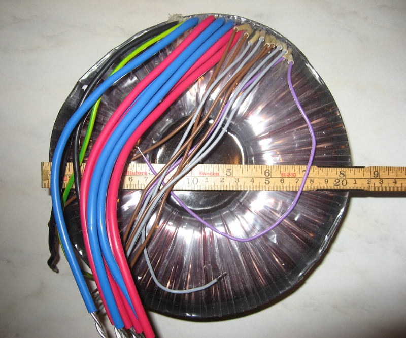

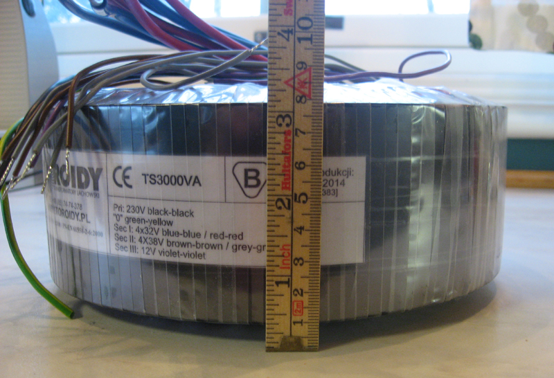

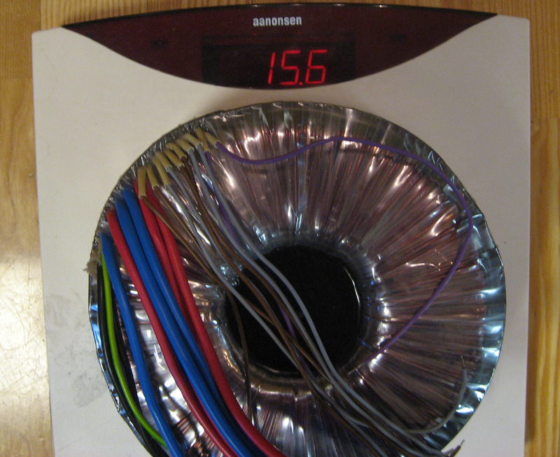

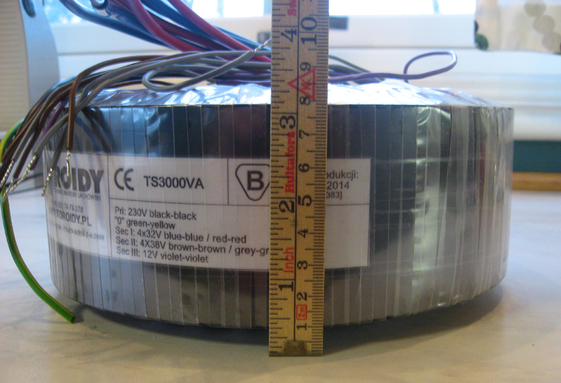

    Se forskjell på specs. !
    Hei Drossel :)
    Tenkte vi kunne sammenligne noen trafoer. Legger ut noen specs:
    1) 3000VA trafo fra Noratel på Hamar: Diameter ca 275mm og høyde ca 85mm , vekt omkring 25kg.
    2) Min 3000VA trafo fra Toroidy: Diameter ca 210mm og høyde ca 85mm, vekt omkring 15,6 Kg.
    Vis vedlegget 307246
    Vis vedlegget 307247
    Vis vedlegget 307249
    Hva måler dine 2000Va trafoer fra Toroidy ?

    Hei Drossel :)
    Tar opp dette med trafoer igjen, håper det er O.K ? Fikk levert 2 stk 1500VA trafoer på døren i dag. Produsert av Noratel på Hamar, Norge.
    "3000VA" trafoen fra Toroidy veier 15.6Kg.
    1500VA trafoen fra Noratel veier 15.2 Kg !! Altså bare 400gr forskjell.
    Av fysisk størrelse, så er de så og si identiske.
    Ingen tvil om vem som leverer kvalitet ! Ble min første og siste trafo fra Toroidy.

    Ja og så er det Toroidy forklarer at hans kernemateriale er af meget højere kvalitet og derfor behøver der ikke være så meget af det. Ikke vet jeg hvad som er rigtigt. Kan bare sige jeg tvivler på Toroidy.

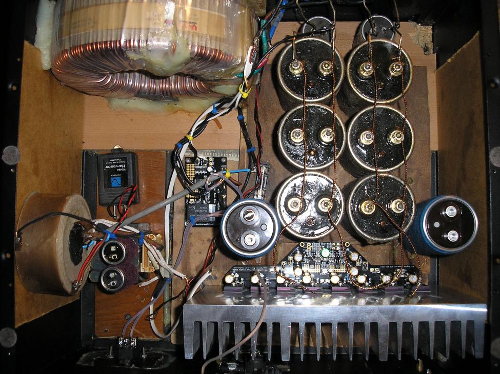

    Så er det gang i ombygning af Sven Palvigs Coldamp 750 som bliver ombygget til Holton NXV 800 L. Trafoerne er på 2200 W. Der er 6 x 22000 uf til udgangen og 2 stk 22000 uf til indgangen.
    Bygningen af mine ting er sat i bero. Håber færdig med Sven Palvigs på Fredag. Han skal jo have besøg fra Norge ( Tomtom) På lørdag skal jeg til LMC og til Roy i Asker.

    Vis vedlegget 316685 Så er det gang i ombygning af Sven Palvigs Coldamp 750 som bliver ombygget til Holton NXV 800 L. Trafoerne er på 2200 W. Der er 6 x 22000 uf til udgangen og 2 stk 22000 uf til indgangen.
    De skulle blive færdige i dag. Jeg glæder mig vildt til at lytte til den hjemme. Den skal erstatte NLE 1000, hvis den er bedre.
