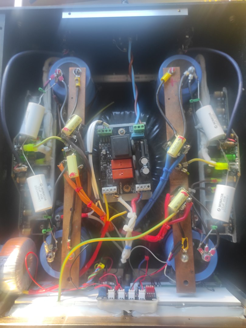

    Drossel - det ligner en “birdsnest prototype” forud for konstruktionen af det endelige resultat.
    Synonym med den orden der hersker på et teenageværelse.
    Finish er jo totalt fraværende. Skal det se sådan ud for spille godt?
    Drossel
    05.05.2012
    11.292
    3.847
    Skulle nok have bugt en større kasse med knap så meget i.
    Kaj.
    11.11.2023
    64
    103
    Aalborg, Danmark
    Et større kabinet? Nej kig på ledningsføringerne for eksempel. Ser du ingen muligheder for forbedringer der, for nu at starte et sted? De to metalskinner på elektrolytkondensatorerne. Skal de være skæve i forhold til hinanden før det spiller :unsure:
    Noget andet - hvor stor forsyningsspænding anvender forstærkeren?
    Mulig ikke bilde yter resultatet rettferdighet men jeg ville overlatt "smålodding" til noen andre. Det er bare et godt råd.
    Skjønner at syn og stødighet svinner hen etter som årene går.
    Drossel
    05.05.2012
    11.292
    3.847
    Det er korrekt da der bare er 20 % tilbage på venstre. Jeg anerkender problemet. Kunstig lys fungerer slet ikke for mig. Ved dagslys synes jeg det er ok. Bruger selvfølgelig vario trafo hver gang jeg starter noget op og måler gentagne gange.
    Igen for lidt plads er det største problem her. De Samhva lytter er virkeligt store.
    2x 85 vdc. Har også nogle forstærkere med 112 vdc.

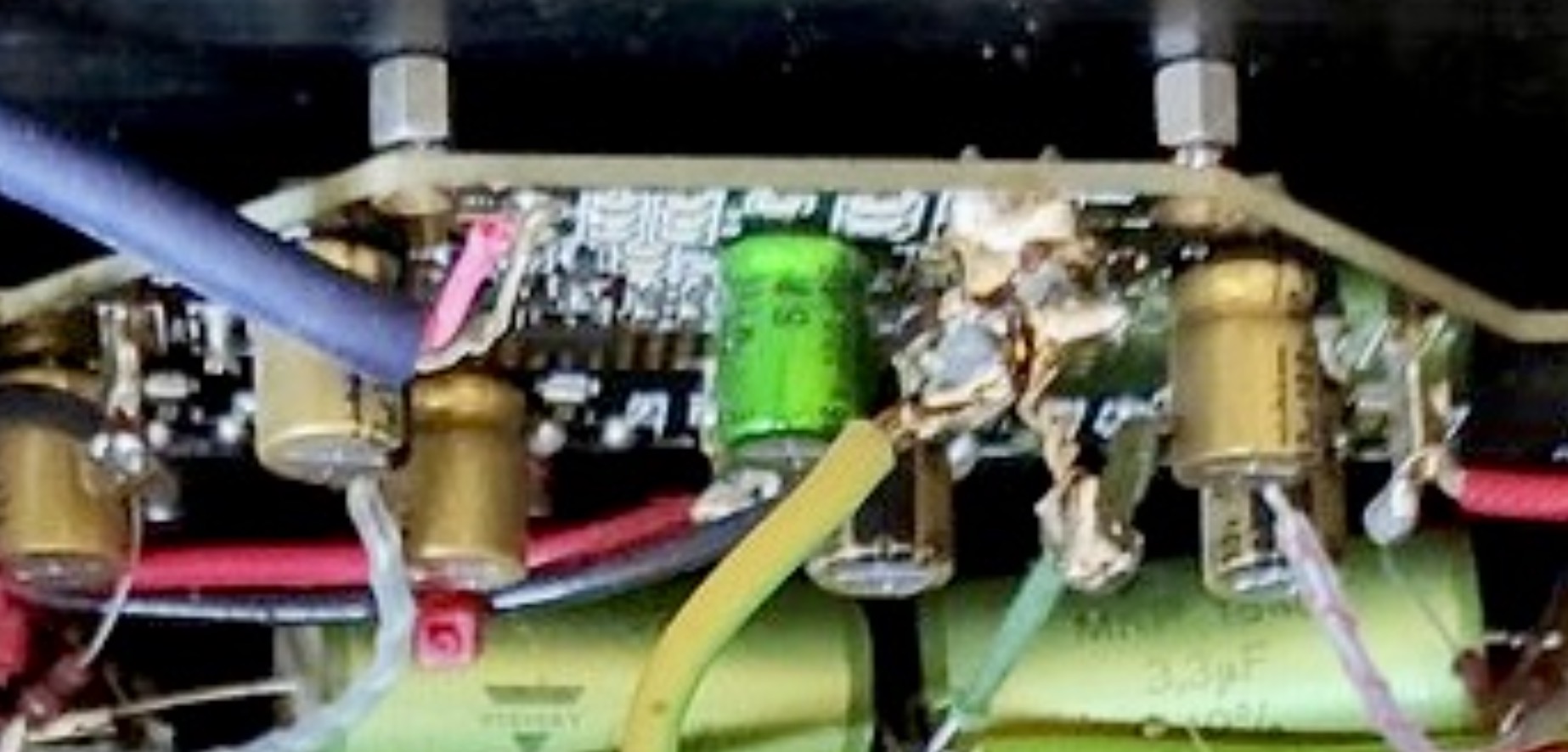

    De her lodninger er lavet for mange år siden hvor lyset ikke var godt. Nu har jeg fået en god linse i højre øje. Venstre vil ikke acceptere en linse i det.
    Ak ja er blevet er blevet et gammelt fjols. Venstre vil heller ikke have gavn af en operation. Der er også AMD på det.
    Drossel
    05.05.2012
    11.292
    3.847
    Et dårligt billede ihvertfald. Nu om dage lodder jeg kun i dagslys. Kunstigt fungerer slet ikke.

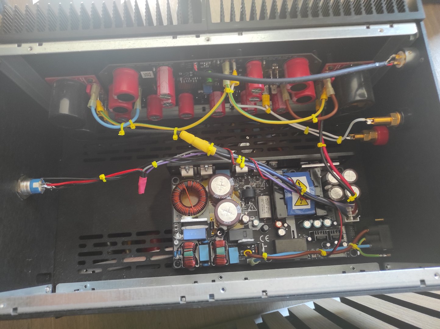

    Har stået mange timer med strøm på. Skal ikke rode sådan. Lød ret godt tidligere. Mine gæster her i aftes tilsluttede sig. Satte dem her på og de er stort set ikke brugt. Lød squ temmeligt godt selv om der kun er 6 mosfets pr. Kanal og kun få elektrolytter.
    A
    Artcoustic
    Har stået mange timer med strøm på. Skal ikke rode sådan. Lød ret godt tidligere. Mine gæster her i aftes tilsluttede sig. Satte dem her på og de er stort set ikke brugt. Lød squ temmeligt godt selv om der kun er 6 mosfets pr. Kanal og kun få elektrolytter. Vis vedlegget 1033383
    Færdigkøbt eller DIY??
    Hvis DIY, hvor køber du "Wurth"-lytter henne????
    Drossel
    05.05.2012
    11.292
    3.847
    Smps er fra Micro Audio. 1800 W. De sorte lytter er firepoler. De røde husker jeg ikke. Skal se efter. Printene med røde lytter er en mindre Holton. Monteret med dyre terminaler. Selvfølgelig selv samlet tingene. Modulerne fra Holton med røde lytter har jeg vist selv monteret transistorer på. Husker ikke selv. Sker for meget indimellem . Har lige købt nogle mega gode CD skiver. Kan lægge op senere. Søren Bebe music.

    Det undrer ikke mig at forstærkeren har den gengivelse du beskriver. Kig grundigt på kabelføringen mellem SMPS og elektrolytbankene på hver side af udgangstrinnet. Sammenholdt med at højttaler minusstrømmen føres tilbage gennem effekttrinet og den førnævnte sjuskede NUL-LEDER kabelføring. Du mangler en effektiv STARGROUND og tilnærmet NUL-OHM kabelføring.
    Drossel
    05.05.2012
    11.292
    3.847
    Hvordan beskriver jeg gengivelsen? Tror du tænker på den anden forstærker med messing farvet forplade. Den er med trafo og lytter og lyder først dårlig nu her efter for mange forskellige størrelser film kondensatorer.
    Drossel
    05.05.2012
    11.292
    3.847
    Der er jo star ground. Kanskje vanskelig at se på billedet.
    A
    Artcoustic
    Skulle du gøre noget, så kunne du flytte stel/gnd fra SMPS hen på forstærkermuodulet (midtpunktet).
    Men hvis den spiller fint som den er nu, så er det jo glimrende
    Drossel
    05.05.2012
    11.292
    3.847
    De sorte som går til de små extra print er ground in til de print. Videreføres til fælles gnd med de grøn/gule.
    A
    Artcoustic
    Jep og det kan være en fordel at have dem på midtpunktet hvor højttaler minus også er

    Drossel. Din artikel handler om alt andet end det min indsigelse til forstærkerens interne strømforsynings nulleder kabelføring vedrører. Det kan man selvfølgelig ignorere for i stedet, at tale om alt mulig andet artiklen sætter fokus på. :unsure:
    Det er ikke uden grund man forbinder elektrolytbankenes nulledere (STARGROUND) med solide metalskinner for at sikre sig, der ikke opstår små AC spændingsforskelle, som via forstærkerens gain og signalveje ender i højttaleren.
    Drossel
    05.05.2012
    11.292
    3.847
    Hved ikke hvad du snakker om. Som du ser er der seperat trafo halvdel til hver kanal og gnd er forbundet med tykke og brede kobberskinner. 😡
    A
    Artcoustic
    Det er fordi Kaj endnu ikke har fundet ud af at der er tale om 2 forskellige forstærkere.
    Den der ikke har starground som Kaj rigtig gerne vil have at den skal ha, er den med SMPS som spiller uden problemer.
