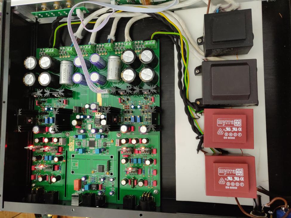

    ESS Sabre 9038 Diy dac.
    Ny dac Sabre 9038 Balanceret ud. Fjernbetjent etc. Forventer den er rigtig god. Bliver først i weekenden jeg lytter på den.

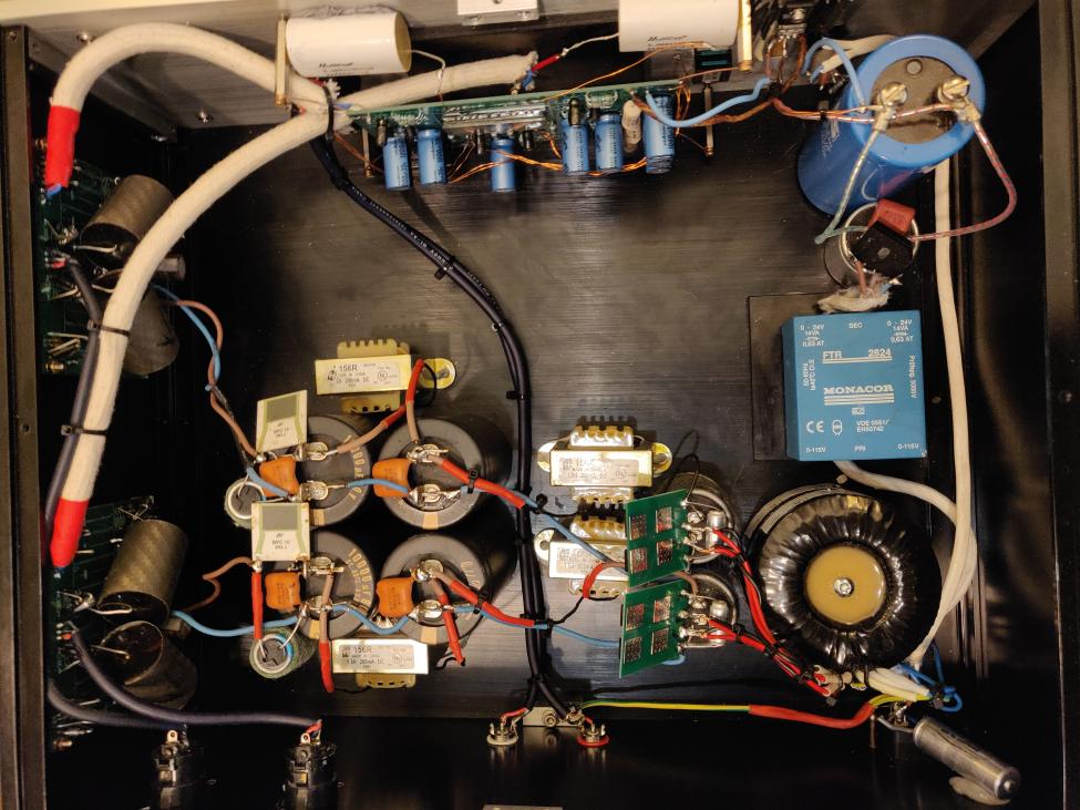

    AV det bliver varmt. Trafoer til analogdelene bliver varme. Dem til digital bliver lune og køl til Analogdelene er 45 grader.

    Hva er spec. på trafoene til analog-delen da (VA) ?
    Hva måler du strømtrekket til ?
    Jeg mååte bytte mine EI trafos i en av mine ien PS , torroiden med samme spec ble bare hånd varm i for hold EI trafoene som ble over 50 gr
    Fikk returnert dem , farnell )

    Er ikke kommet så langt. Jeg tror det går fint. Hver trafo er 16 w. En til hver kanal. Bliver ca 40 grader. Shunterne bliver 45 grader. Snakket med en dygtig tekniker. Han siger det er ok.

    Slike små EI trafoer har betydelig dårligere virkningsgrad enn typ, toroider... Du sier du trekker 16W, så trafoene er 15-20VA?? Marginalt, - eller for lite, etter mitt hode. Ikke rart om de blir varme. For små strømtrekk går jeg alltid for minst dobbel kapasitet.. better safe than sorry....
    400 på en kjøler er helt innenfor.. når det svir på fingrene bør man ta en revuredering av kost vs. nytte...:cool:

    Har ikke skrevet at der trækkes 16 watt. Trafoerne er på 16 watt. Anyway har jeg bestilt ny trafo fra Toroidy på 4 x 17 Vac 100 w. Det burde løse varme problemet. Der afsættes 4 volt mindre i hver regulering plus trafoen har mere end 3 gange større effekt formåen

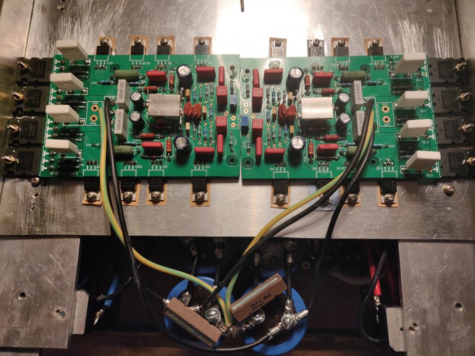

    Vis vedlegget 540652
    Upstairs. Nogen her som synes jeg skal sætte 470 uf Nichicon ret på printet ved power ind?
    Men her er der problemer. Trækker for meget strøm. En af transistorer er bliver varmere end de andre. Emitter modstande bare 50 mohm. Det tror jeg er for Lite. Base modstand også bare 27 ohm. Hmm det her køb er åbenbart et fejlkøb. Prøver å skifte emitter modstande til 0.22 ohm.

    Det er jo helt uhørt med bare 50 mohm til bipolare transistorer. Til mosfets er det fint.

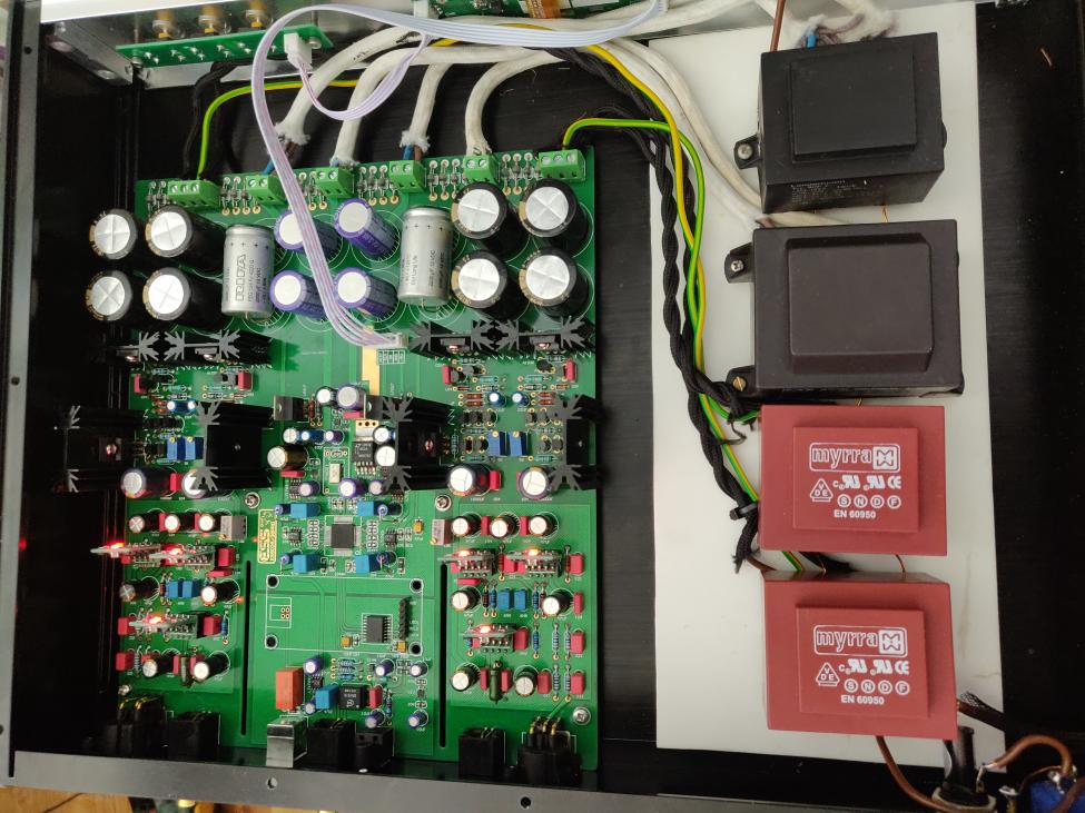

    Korg Nutube Med Aleph 1.7 Balanced Buffer. Her bare bufferen.
    Anvendte modstande er umagnetiske Tepro. 25 Ppm.

    Færdig Korg Nutube med Aleph 1.7 Balanceret udgangstrin. Der prøves med Hammond 1.5 H spoler på 56 ohm. Hvis det ikke lyder godt bliver de erstattet med modstande på 56 ohm. Først imorgen mandag vil jeg starte den med Vario trafo. Starter aldrig sent om aftenen. Gidder ikke blive stresset af eventuelle problemer sent om aftenen.

    Neotech 4002 sølv kabel under bomulden. Plastic isolationen på skærmen fjernet. Det sorte signalkabel er Connex med sølvledere og opskummet teflon.

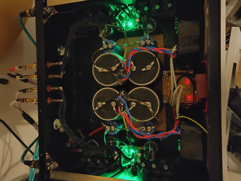

    Vis vedlegget 541686
    Bliver nødvendigt med mods. Oscillerende helt klart. Først større gate modstande som flere anbefaler. Desuden fjerne zenerdioderne ved indgangen. 630 mv AC på udgangen. Det er meget voldsomt. Ellers passer spændingen med chokes fantastisk godt. Giver 61 Vdc på printet.

    Hvordan vet du at den oscillerede ?
    Målt med ?
    Hver gang du ikke får noe til å virke, skylder du på oscillering ?

    Kvalificeret gæt. Så meget ac kan næsten bare skyldes det. Desuden beskriver mange på forum problemer med Zener dioderne på indgangen. Desuden at den først bliver stabil ved større gate modstande. Jeg kan ikke finde andre rimelige årsager.

    Har men aner ikke hvordan det bruges. Som sagt har mange andre haft dette problem og løst det som jeg beskriver.
